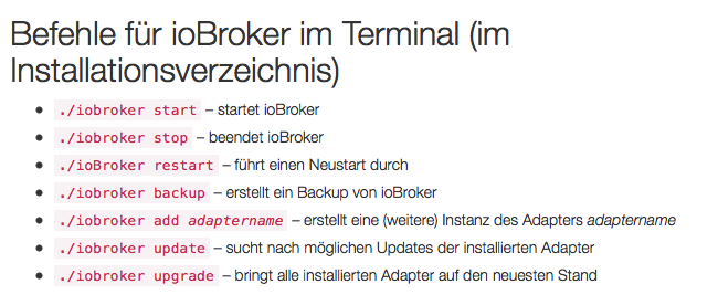

        MacMini-LAN:iobroker MacMini$ sudo iobroker stop
        sudo: iobroker: command not found

          Welcher Ordner ist es denn nun? ioBroker oder iobroker?
          Wenn ich das richtig sehe, sollte aus dem OrdnerMacMini-LAN:iobroker MacMini$der Befehl````
          ./iobroker stop

            MacMini-LAN:/ MacMini$ cd iobroker
            MacMini-LAN:iobroker MacMini$ ./iobroker stop
            -bash: ./iobroker: No such file or directory
            Gibt es keine andere Möglichkeit den iobroker zu stoppen?

              @thoduh:
              Der Ordner "iobroker" ist eigentlich richtig… `
              Aber der Befehl wars nicht. Einmal hattest du ioBroker statt iobroker grschrieben.
              Außerdem musst du immer ein sudo voranstellen wenn du nicht root/Administrator bist.

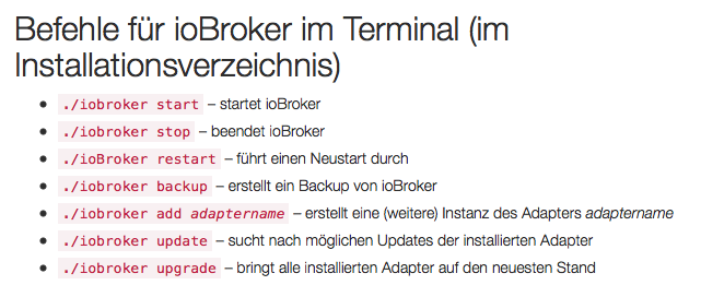

                Also ich hab jetzt wirklich so ziemlich alle Kombinationsmöglichkeiten Versucht. Auch das mit sudo ist bekannt.
                Immerhin suche ich schon seit 2 Stunden nach einer Lösung zum stoppen 😞
                MacMini-LAN:iobroker MacMini$ sudo ./iobroker stop
                Password:
                sudo: ./iobroker: command not found

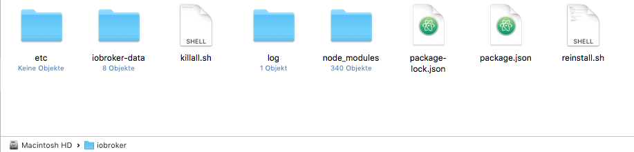

                  EDIT: Läuft deine iobroker Installation wirklich in diesem Ordner?

                                      Wie bereits auch schon supernova 1963 festgestellt hat, funktionieren alle Befehle mit "./iobroker …" nicht.
                                      Also auch backup nicht.
                                      PS: War nur ein Schreibfehler meinerseits, funktioniert trotzdem nicht...
                                      Also: Wie kann ich ein Backup anlegen :?:
                                      Nichts hiervon funktioniert (auch nicht mit sudo):
                                      • supernova1963

                                        • Homoran
                                          Das prefix ./ wird IMHO heute nicht mehr gebraucht.
                                          Aber die gelisteten Befehle gelten für den User root.
                                          Als anderer user immer sudo davor setzen (und das ./ weglassen)

                                            wollte mich eigentlich raushalten, da die Installation meines Produktivsystems auf dem Mac mini schon länger her ist und ich jetzt keine Einzelheiten mehr weiß. Aber definitiv weiß ich, dass ./ noch nötig ist.
                                            MacMini-Ethernet:iobroker pix$ iobroker list
                                            -bash: iobroker: command not found
                                            MacMini-Ethernet:iobroker pix$ ./iobroker list
                                            Please specify type: objects, states, instances, adapters, users, groups, enums, files
                                            Wie man sieht, klappt nur der zweite Befehl.
