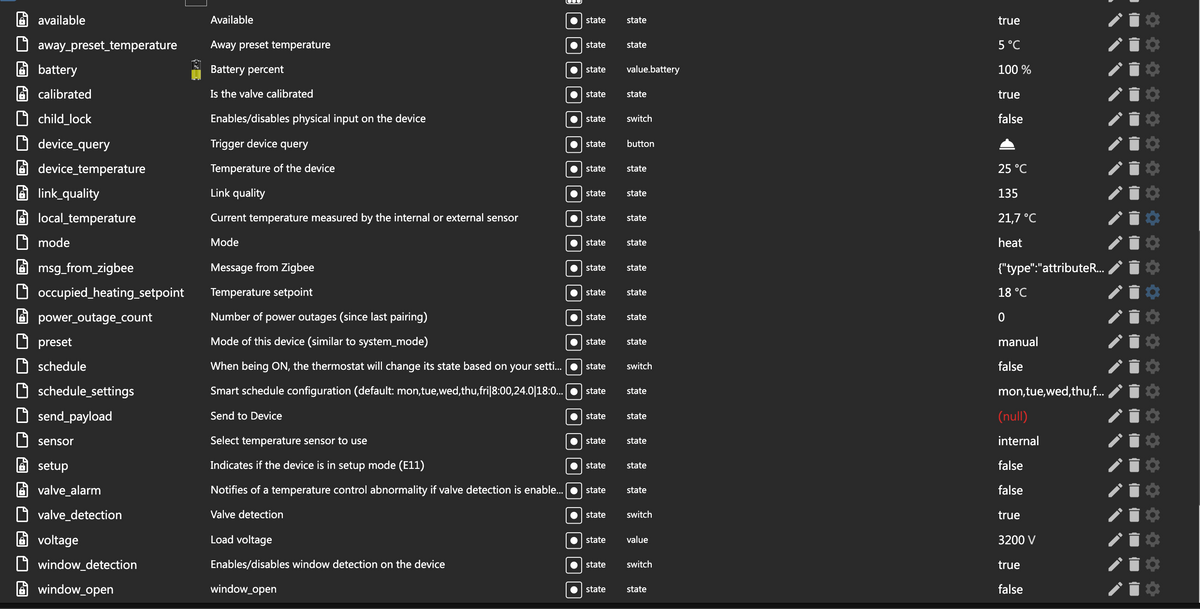

          Tobias 4
          schrieb am zuletzt editiert von Tobias 4
          @homoran Ich habe es sowohl in der Objektliste direkt als auch über NodeRed probiert.
          In beiden Fällen als Wert true/false.

            DJMarc75
            @tobias-4
            Datenpunkte mit einem Schloss sind nicht beschreibbar !

              Tobias 4
              @djmarc75 Das ist klar, das trifft auf die beiden erwähnten Datenpunkte jedoch nicht zu ;)

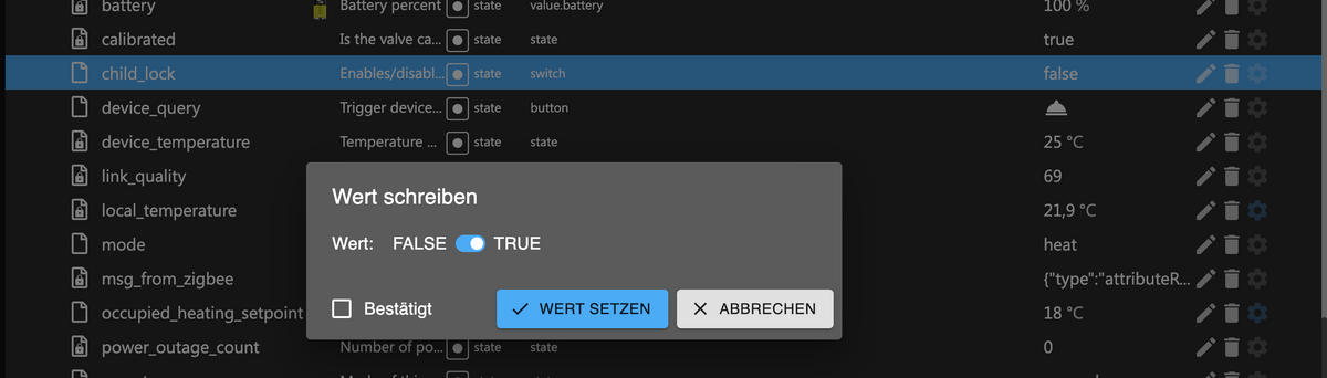

                        Tobias 4
                        @djmarc75 Zeigen gestaltet sich etwas schwierig, da ich lediglich probiere die Werte über die Objektliste zu ändern. Am Beispiel der Kindersicherung: child_lock Wert true, Bestätigt nein
                        • T Tobias 4
                          @tobias-4 sagte in Aqara E1 Kindersicherung und Fenster-offen Erkennung:
                          und davon geht kein Screenshot?
                          nur Nacherzählung?

                            Tobias 4
                            • T Tobias 4
                              @tobias-4 wert setzen wirst fu jetzt wohl geklickt haben :-)
                              was steht jetzt im log?
                              T 1 Antwort Letzte Antwort
                                Tobias 4
                                @homoran Guter Punkt, da kommt tatsächlich folgende Warnung, welche ich bisher gar nicht bemerkt habe:
                                	zigbee-herdsman-converters:aqara_trv: Unhandled key state
                                  Guter Punkt
                                  Natürlich!
                                  wird also wohl ein eigentlich RO Datenpunkt sein.
                                  Was sagen denn die Objektdaten
                                    Guter Punkt
                                    Natürlich!
                                    Tobias 4
                                    @homoran Macht leider so den Eindruck, andererseits gibt Zigbee2MQTT ebenfalls an, dass der Wert setzbar wäre (https://www.zigbee2mqtt.io/devices/SRTS-A01.html). Die Hoffnung stirbt zuletzt 😊
                                    Die Objektdaten sehen folgendermaßen aus:
