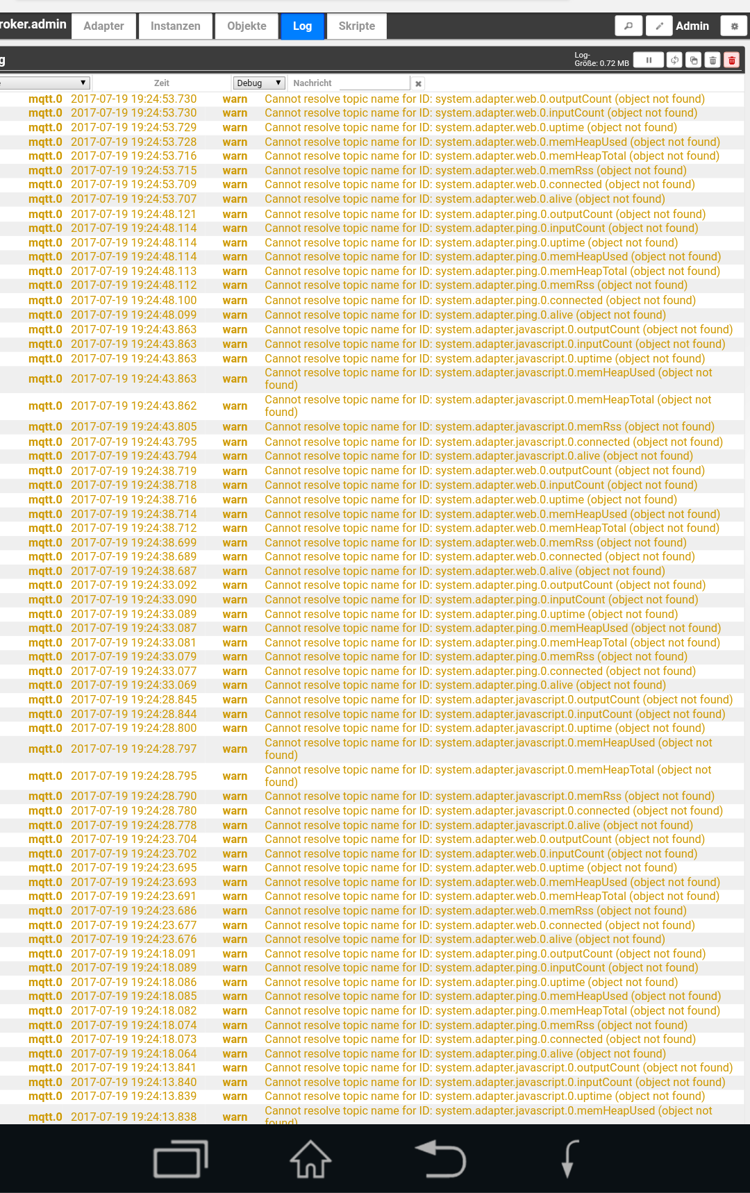

    Hallo zusammen.
    Ich habe ein Problem mit dem Mqtt Adapter.
    Seitdem ich den Sonoff Schalter mit Mqtt in
    Iobroker integriert habe, schmeißt der Adapter jede Menge
    Warnung in Log aus.
    Kann mir einer von euch weiter helfen?
    Danke im voraus für eure Hilfe.
    Gruß Markus

                                    Zurück zum Thema: mqtt Warnungen im log
                                    Habe den folgenden Tipp gelesen. Damit scheinen die Warnungen weg zu sein :)
                                    ccc.ggg73: > versuch unter "Maske für Bekanntgaben von eigenen States:" das wildcard "mqtt.0*" anstatt nur "*" einzugeben.
                                    http://forum.iobroker.net/viewtopic.php … 100#p76375
