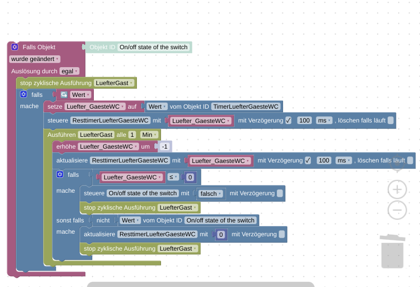

    Dragon
    Bei diesem Skript wird kurz nach dem einschalten, der Resttimerdatenpunkt auf -1 gesetzt. Ich verstehe nur nicht warum...
    Es muss irgendein Problem geben ich sehe nur nicht welches...

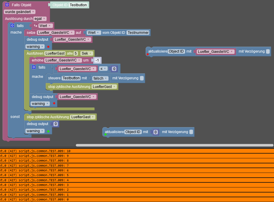

      @dragon bitte zeige und mehr Infos!
        Dragon
        schrieb am zuletzt editiert von Dragon

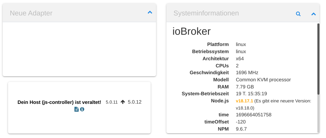

        @homoran Welche Infos möchtest du denn haben? Das Skript ist komplett. Was benötigst du?
        Admin Adapter 6.10.1
        Script 7.1.4
        • D Dragon
          Script 7.1.4
          @dragon sagte in 15 Minuten Timer ohne Funktion...:
          ich sehe kein Blockly!
          die xml Datei nutzt mir am Handy nichts.
          Hast du den Link gelesen?
          kann ich dir erst sagen wenn ich das Blockly sehe,
          Üblicherweise wäre die Info was genau du wie erreichen willst, und was genau unter welchen Umständen wie passiert.
            Dragon

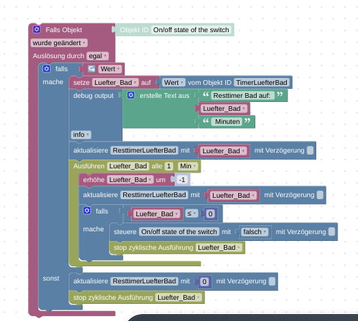

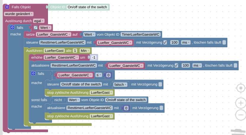

            • D Dragon
              @dragon hast du gerade die Blocklys verändert, ohne diese Aktion zu kennzeichnen?

                    Dragon
                    Der Trigger ist der Schalter des Lüfters. Der ist ein Lichtschalter, der einen Unterputzschalter schaltet. Wenn also das Gerät manuell oder digital angeschaltet wird soll der 15 Minuten Timer starrten und runter zählen. Nach den 15 Minuten soll das Gerät wieder ausgehen. Wenn ich vorher das Gerät abschalte soll der Timer stoppen.
                      Dragon
                      So macht es aber das gleiche Problem, dass es sich vorzeitig auf -1 setzt...
                        sobald du ausschaltest stoppt der timer
                        • D Dragon
                          jetzt stsrtet jedes anschalten den Timet.
                          passiert das innerhalb der 15 minuten mehrfach, werden mehrere Timer gestartet
                          timername und Variablenbezeichner bleiben gleich und das größte Chaos geht los.
                          D 1 Antwort Letzte Antwort
                            Dragon
                            @homoran Das ist richtig, aber es ist ja nur möglich an zu schalten wenn es vorher ausgeschaltet wurde.
                            • D Dragon
                              aber das wird nicht geprüft, geschweige denn wird ein laufender Timer abgefangen

                                  DJMarc75D Offline
                                  DJMarc75D Offline
                                  DJMarc75
                                  @dragon
                                  Läuft bei mir:
                                  Trigger musst anpassen.
                                  Ebenso die oberen 2 Debugs mit dem oberen aktualisiere und den unteren mit dem unteren ersetzen.
                                  Lehrling seit 1975 !!!

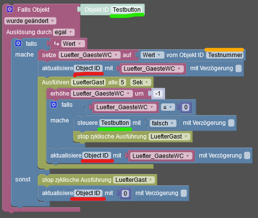

                                      DJMarc75D Offline
                                      DJMarc75D Offline
                                      DJMarc75
                                      Außerdem fehlt in deinem Skript die Anzeige der Restminuten in der Vis
                                      Ja natürlich - deshalb hab ich ja geschrieben dass Du die Debugs durch die aktualisiere ersetzen sollst.
                                      Ich bau bestimmt keine Ordnerstruktur nach. ;)
                                      grün: on/off Switch auswählen
                                      orange: Timer auswählen
                                      rot: Resttimer auswählen
