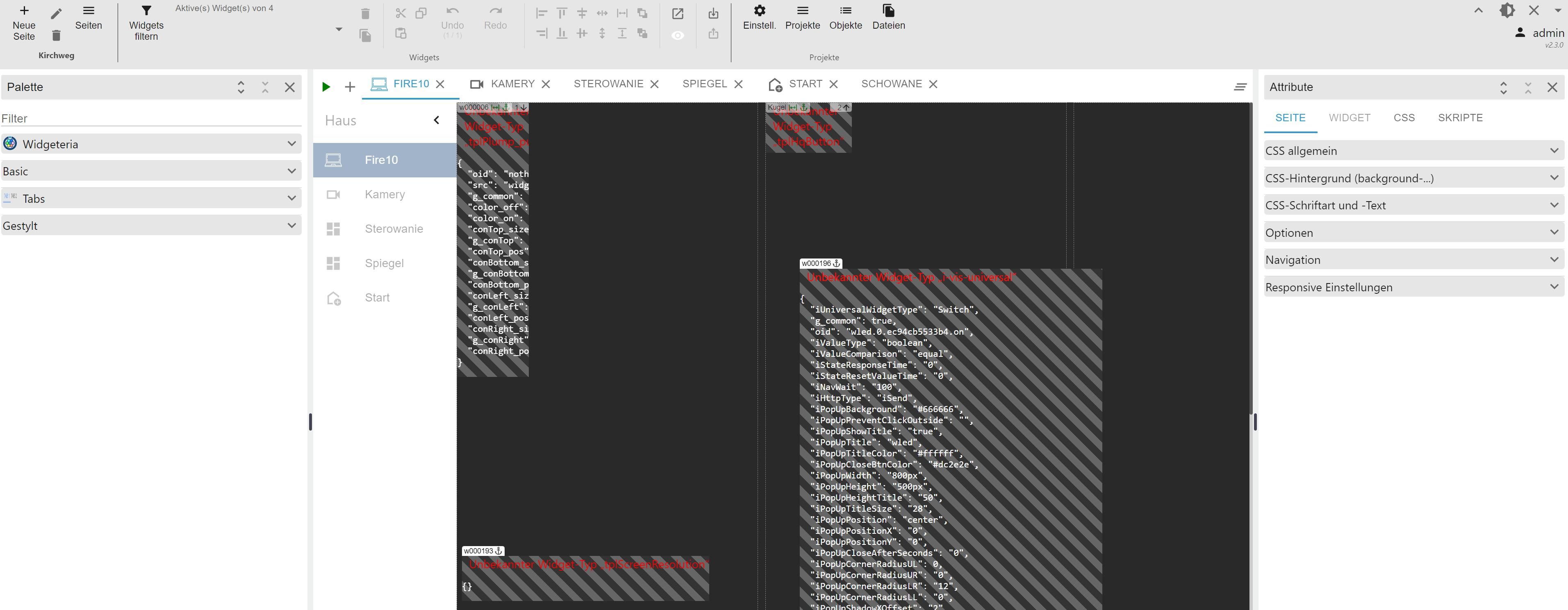

    Hallo ich habe wider Probleme mit ioBroker nach update vis2 von 2.2.7 auf 2.3.0 sind Widgets verschwunden, Backup zurück gespielt das gleiche, zeigt Version 2.2.7 auf rot aber kann ich rein springen und dort ist weiter 2.3.0 Was hebe ich falsch gemacht?
    Update mit befehle:
    cd /opt/iobroker
    npm i iobroker.vis-2@latest
    iob upload vis-2
    Systemdata Bitte Ausfüllen
    Hardwaresystem: Pi4
    Arbeitsspeicher: 8GB
    Festplattenart: SSD
    Betriebssystem: Windows
    Node-Version: 10.x.x
    Nodejs-Version: 18.17.1
    NPM-Version: 9.6.7
    Installationsart: Manuell
    Image genutzt: Ja
    Ort/Name der Imagedatei: Link Zwischenablagebild (1).jpg

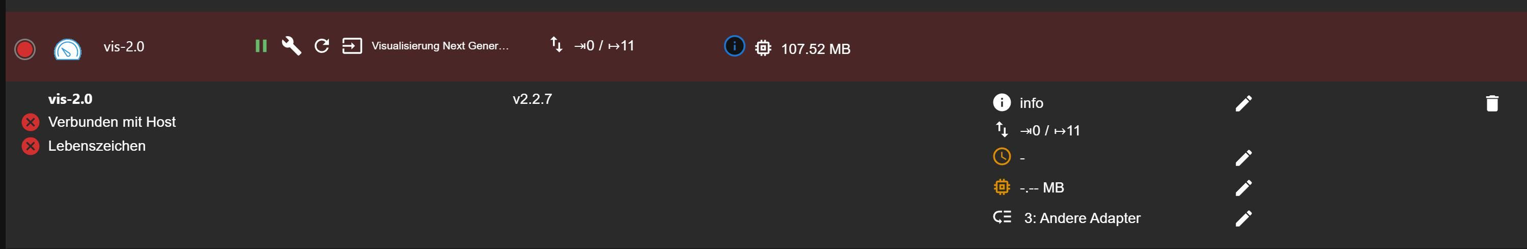

      @edi1975 Hi, wenn die Instanz rot ist, welche Fehlermeldungen tauchen im Log auf?
      Poste doch auch mal die Langfassung von
      iob diag
      hier in Codetags. Mit was für einem User hast du die vis-2 Installation per npm ausgeführt?
      E 2 Antworten Letzte Antwort

            @edi1975 Lösch doch einfach mal deinen vis-2 Adapter und installiere ihn so über den Admin (falls du im stable repository unterwegs bist, alternativ bei den Adaptern einfach nach vis-2 suchen)
            Was sagt die Langfassung von iob diag auf der Konsole?
            E 1 Antwort Letzte Antwort

                      Gelöscht neu installiert und ist alles wider da.
                      Warum Backup Wiederherstellung hat nicht das Geschäft?
                      Danke für Hilfe.

                                  • E edi1975
                                    @feuersturm
                                    Was ist mit mein ioBroker los?
                                    Backup gemacht und sofort wiederherstellt wenn ist fertig alle Adapter sin rot außer Admin und Backup.
                                    In Protokolle kommen Meldungen das Adapter nicht gefunden und wird installiert nach lange zeit alles grün außer in VIS-2 alle Wigets sind noch nicht da. Ich habe kein Lust wider ioBroker von 0 anfangen.
                                    host.iobroker 2023-10-05 21:13:33.944	warn	startInstance cannot find adapter "heos@2.1.0". Try to install it... 1 attempt
                                    host.iobroker 2023-10-05 21:14:21.651	warn	startInstance cannot find adapter "iot@2.0.11". Try to install it... 1 attempt
                                    host.iobroker 2023-10-05 21:13:57.892	warn	startInstance cannot find adapter "info@2.0.0". Try to install it... 1 attempt
                                    host.iobroker 2023-10-05 21:18:30.082	warn	startInstance cannot find adapter "vis-2-widgets-energy@0.3.8". Try to install it... 1 attempt
                                    host.iobroker 2023-10-05 21:19:33.215	warn	startInstance cannot find adapter "vis-2@2.3.0". Try to install it... 1 attempt
                                    host.iobroker 2023-10-05 21:28:41.005	warn	startInstance cannot find adapter "web@6.1.2". Try to install it... 1 attempt

                                      @feuersturm sagte in VIS 2 update auf 2.3.0 keine Widgets mehr:
                                      iob diag
                                      OK Repositories ist jetzt auf Beta deswegen Updates zeigt.
