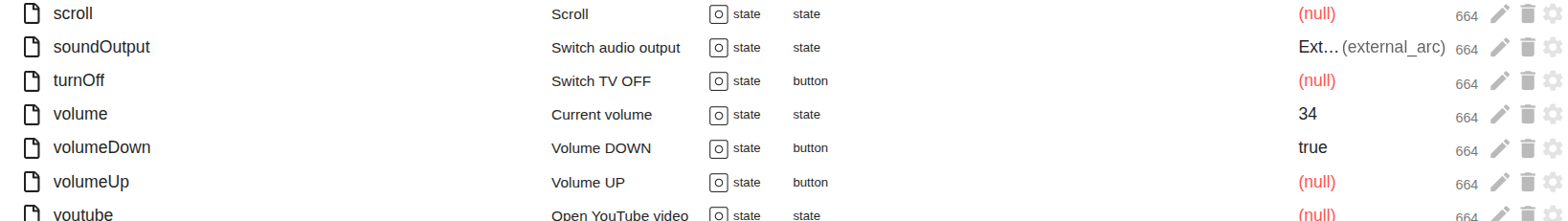

                        • D
                          deta Most Active last edited by
                          ich habe die Version 2.4.0 installiert.
                          Verbindung steht zu meinen LG 50NANO796PC
                          Ich kann keine Lautstärke verändern, es passiert nix.
                          Es werden alle Objektpunkte angezeigt.
                          Egal wenn ich volumeDown mache oder volumeUp es wird nicht lauter oder leiser. Der Punkt volume wird ja vom LG ausgelesen und wenn ich manuell mit der TV Fernbedieung es ändere, wird der Wert grösser oder kleiner.
                          Hab ich was übersehen? Muss ich was noch ändern?
                          mcm1957 1 Reply Last reply Reply Quote 0
                          • mcm1957
                            mcm1957 @deta last edited by
                            @deta
                            nir zur Sicherheit. Du schreibst eh mit ACK = FALSE (default wenn du direkt im admin änderst)
                            • D
                              deta Most Active @mcm1957 last edited by
                              @mcm1957 funktioniert. ich hatte immer mit bestätigung probiert.. einfach ohne alles und es geht 👍
