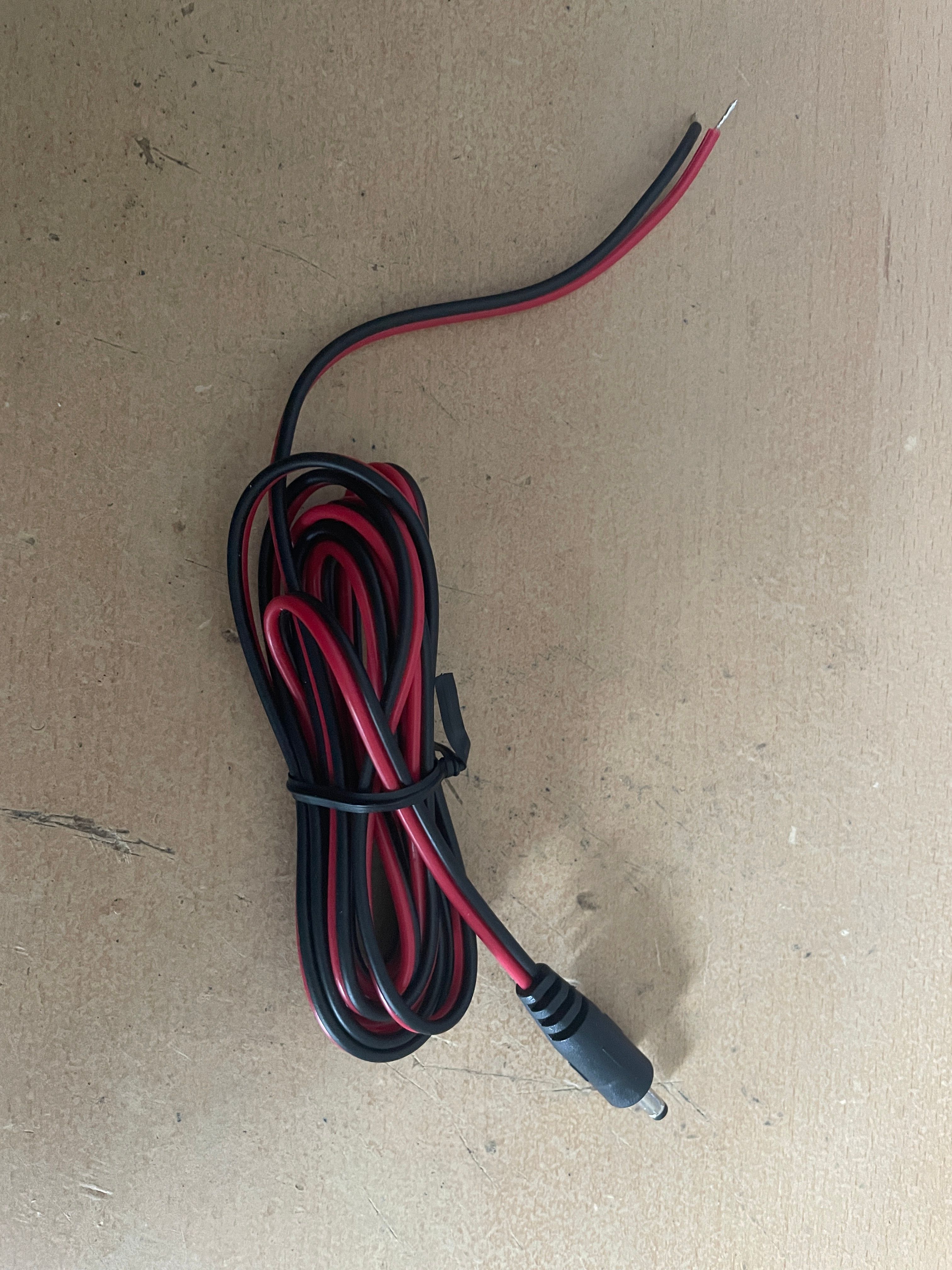

                  Mein Hohlstecker hat ja rot und schwarz.
                  Wie verhält es sich zu dem Wandler, der schwarz und gelb hat?

                    @haselchen
                    Musst Du messen. Auch besser Deinen Hohlstecker. Ich hatte mal billige Hohlstecker mit offenen Enden, bei denen die Chinesen die Farben für +/- vertauscht hatten. Also reine Farblehre ist eher unzuverlässig.
                    Normalerweise wäre wohl gelb + und schwarz jeweils - also auch beim Hohlstecker.
