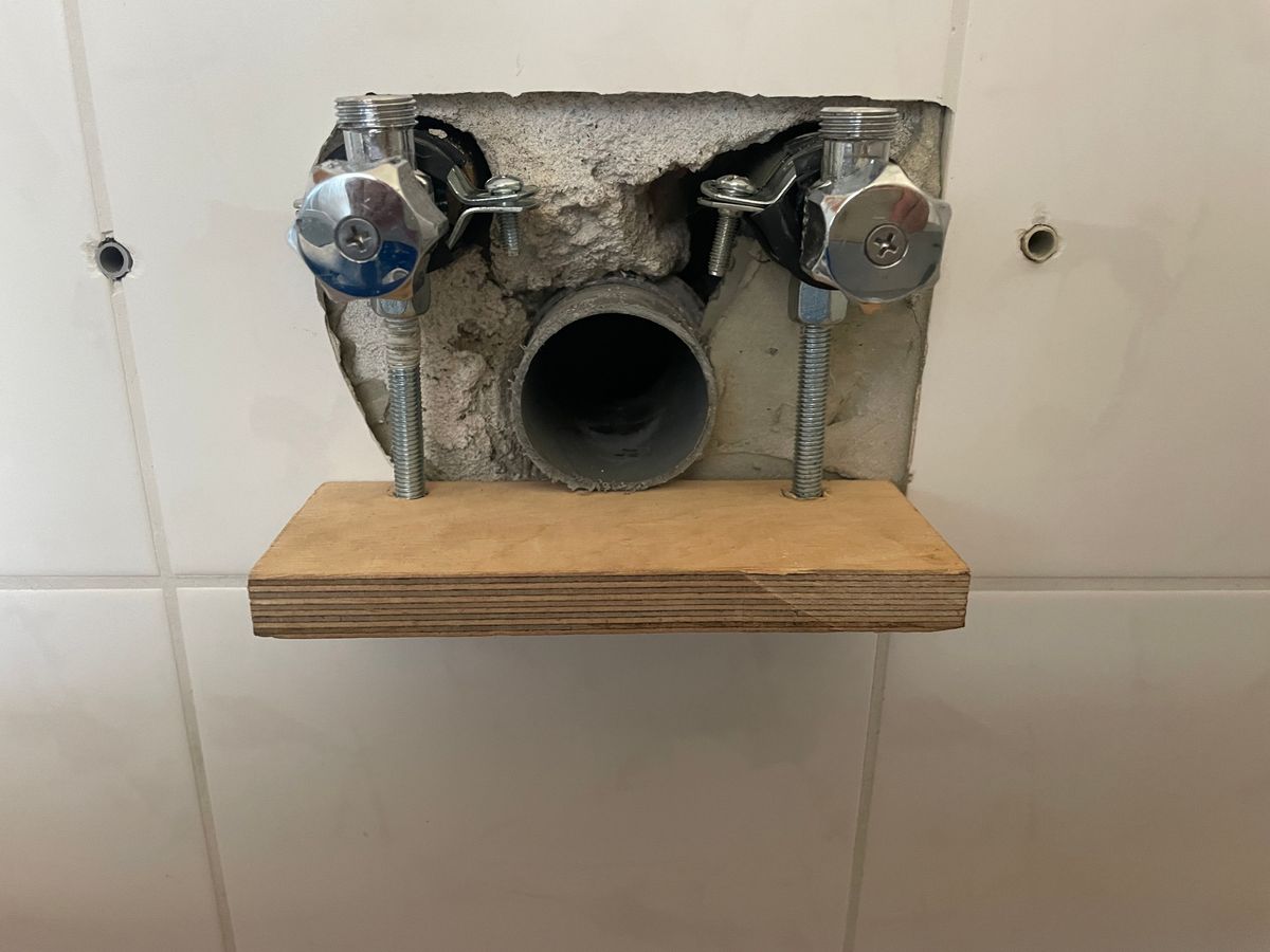

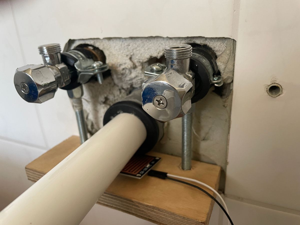

                Wenn es um das gleiche Projekt geht wie bei mir (so lese ich das raus), dann den Regensensor dran.
                Bei mir ist der Conbee2 Stick auch im Erdgeschoss. Funktioniert alles wunderbar im 1. Stock.
                Und ansonsten holste dir die IKEA Signalverstärker für 10€ und packst die zwischen die Stockwerke.
                Meine Konstruktion. Finde es mega perfekt.
                Unter dem Rohr ist der Regensensor.
                Linkes und rechtes Rohr 2 Schellen rum. Gewindestangen zurechtgesägt.
                2 Löcher ins Brett und von unten kommt jeweils ne Mutter ran.
                So kann ich auch die Höhe variieren.

                    @haselchen: Wow, das sieht gut aus! Ich glaube dann werde ich mir die Aqara Sensoren auch anschaffen. Jetzt zeig mir bitte noch die Ikea Signalverstärker. Die kenne ich gar nicht….
