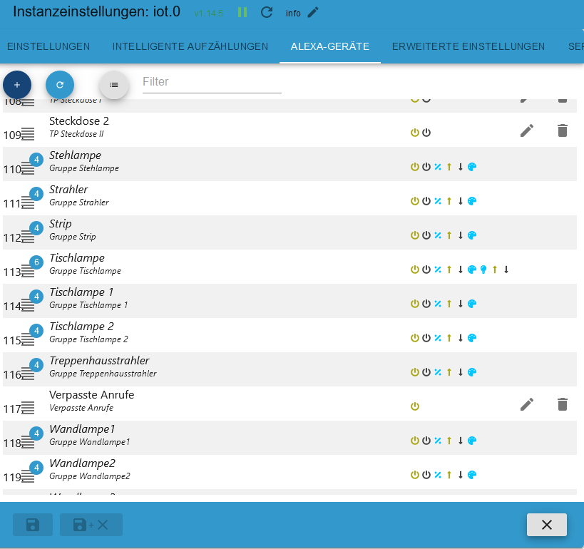

    Wir sind zwei Haushalte in einem Haus (Eltern und Kinder) in einem gemeinsamen Netzwerk aber getrennte Amazon Alexa-Accounts.
    Bisher hatte ich nur meinen Alexa-Account in ioBroker eingebunden mit Alexa2 und iot Adapter mit ioBroker PRO Account.
    Jetzt habe ich je eine zweite Alexa2 Instanz, iot Instanz mit zweiten ioBroker PRO Account erstellt und den iot Skill in der Alexa APP zugefügt.
    Jetzt werden alle (hautsächlich meine virtuellen Geräte) in jeder iot Instanz und somit in beiden Alexa APPs angezeigt.
    Kann ich irgendwie steuern das ein Gerät nur iot.0 zugeordnet wird und ein anderes nur iot.1 zugeordnet wird?
    Dieses Szenario mit zwei Haushalten denke ich, ist ja nicht so selten. Wie habt ihr das gelöst?

          @berges01
          Ja, du hast den selben Fall wie ich auch.
          Wie oben beschrieben habe ich je zwei Instanzen von Alexa2 und iot. Dann erscheinen aber alle Geräte in beiden iot-Instanzen und somit auch in den beiden Apps der verschiedenen Alexa Accounts.
          Man kann in der iot-Instanz "Eigene Einstellungen" anhacken. Aber dann muss man für beide Instanzen die Geräte manuell zufügen. Dann können es natürlich unterschiedliche Geräte sein.
          Aber "Eigene Einstellungen" habe ich nicht gemacht. Jetzt tauchen eben alle Geräte in beiden Alexa Apps auf. Man muss halt mit den Benennungen der geräte aufpassen. Zum Beispiel bei einem Haushalt "Fernsehlicht" und beim Anderen "Fernsehlampe". Ach ja, zwei Pillips Hue Instanzen habe ich somit auch.
          Bei meinem "programmierten" Geräten wo Alexa ein Ergebnis ausgeben soll (z.B. "Status Batterie", "Status Fenster") Musste ich die Befehle in eine Alexa Routine packen und vor dem eigentlichen Befehl für die unterschiedlichen Haushalte einen Dummy-Schalter ausführen. Damit weis mein Programm von welchen Haushalt es kommt und kann unterschiedliche Ergebnisse ausgeben.
          So mache ich es im Moment. Aber schreib doch, zu welcher Lösung du gekommen bist.
