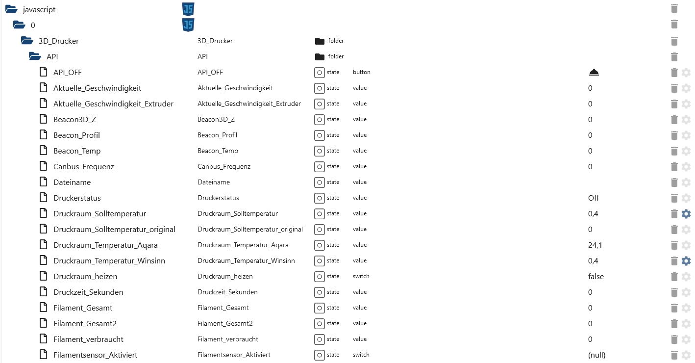

                Ist bei euch der Stift zum Bearbeiten noch vorhanden?
                Bei mir ist er unter javascript.0 jetzt weg!
                DJMarc75D HomoranH 2 Antworten Letzte Antwort

                  @stenmic Expertenmodus eingeschaltet ?
                  Lehrling seit 1975 !!!
                  S 1 Antwort Letzte Antwort

                    @stenmic sagte in Migration von javascript.0 nach 0_userdata.0:
                    ok, das ist seltsam.
                    @djmarc75 sagte in Migration von javascript.0 nach 0_userdata.0:
                    war bisher nicht notwendig, sollte es IMHO auch jetzt nicht sein, sonst kommt es zu solchen Annahmen

                      stenmic
                      So gehts, aber was für ein Blödsinn....
                      Vorher war das nicht notwendig
                      foxriver76F 1 Antwort Letzte Antwort

                        Ja, ist Absicht https://github.com/ioBroker/ioBroker.admin/issues/1560
                        Da die Adapter-Objekte nicht manuell geändert werden sollten.
                        Gleiche Logik hat das neue Rechtsklick Kontext Menü.
