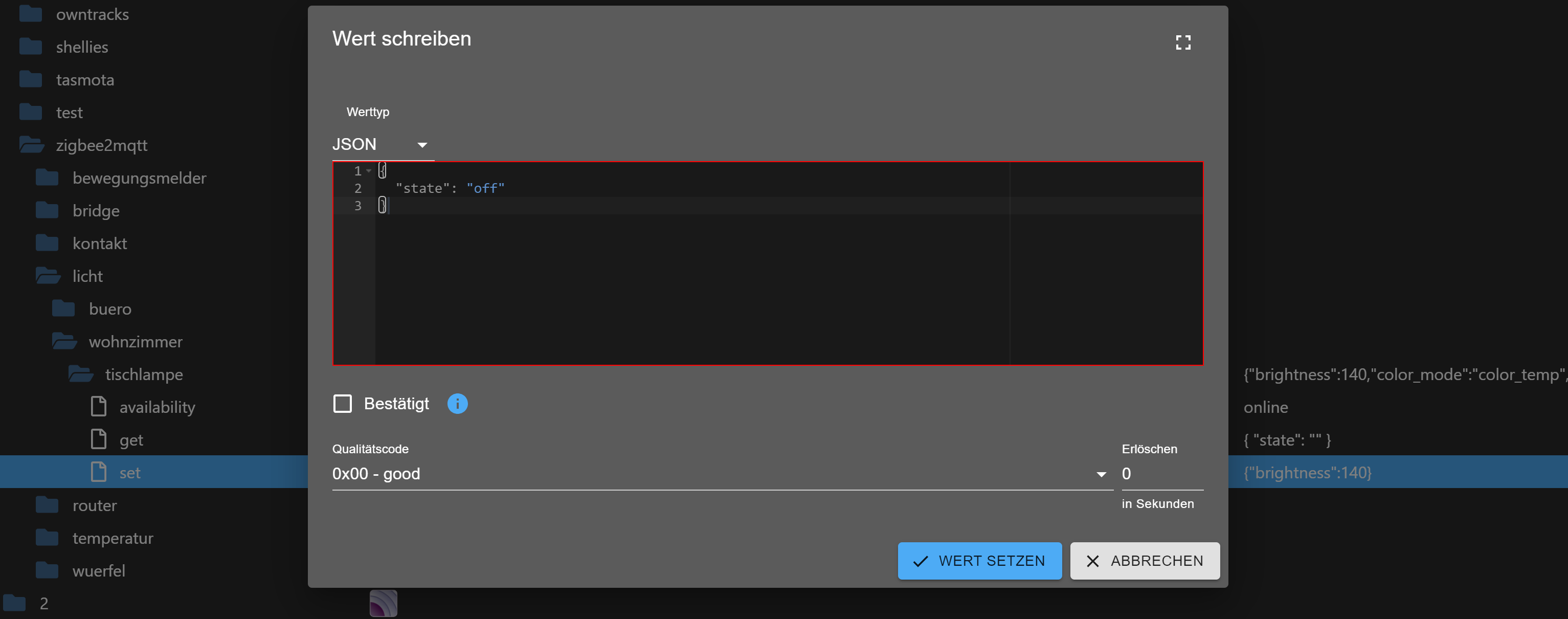

              Keine Ahnung ob das ein Bug vom Admin oder JS 5.0x ist:
              Wenn ich einen Wert setze - akutalisiert sich das nicht. Es schaltet zwar - aber es steht immer noch der alte Wert drin.
              Erst wenn ich via Browser die ganze Seite aktualisiere - aktualisiert sich der Status.

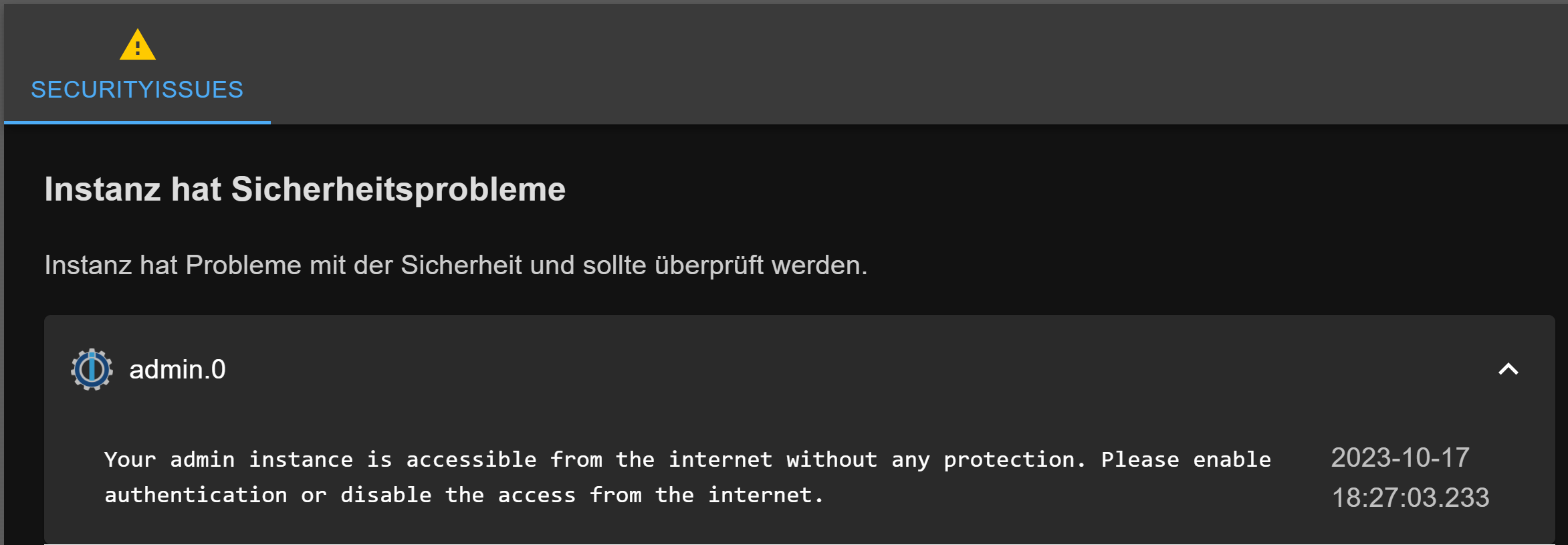

                                            A Former User last edited by
                                            Ich habe eben das Update vollzogen - grundsätzlich scheint alles zu funktionieren, aber ich habe seit dem Update einige Timeout-fehler:
                                            Klicke ich auf "Hosts" bekomme ich auch ständig das "Langsame Verbindung erkannt"-Popup.
                                            Ist da was schiefgelaufen und/oder muss ich da irgendwo Hand anlegen?
