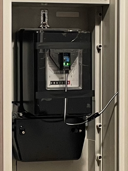

        @michl75
        Den alten Ferrariszähler habe ich mit 'nem ESP8266 und einer IR-Lichtschranke (TCRT5000) ausgelesen.
        Im Prinzip die gleiche Technik wie HM, aber deutlich preiswerter.
        Mittlerweile hat der Energieversorger bei allen Kunden Zweiwegezähler installiert. Den lese ich mit 'nem Hichi-TTL am ESP8266.
        Edit: So sah das bis März noch aus:

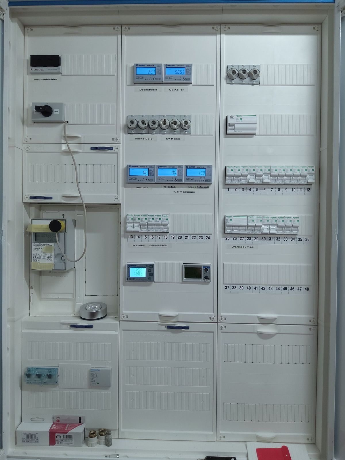

          @michl75
          oder die große Variante

            Naja, was hinter der Tafelabdeckung liegt, sieht man ja nicht ... 😇 😇
            Gehen die Signale vom Lesekopf kabelgebunden weiter, oder ist da hinter der Schalttafel irgendwo noch ein WLAN Microcontroller o. Ä?

                  @martinp sagte in Wie liest Ihr eure Stromzähler "mit" ?:
                  ja, per USB zum Serverschrank und da an das Tinkerboard als iob-Slave.
                  Genauso wie die Modbus-RTU Leitung von den Zwischen,zählern und den in Reihe zum EVU-Zähler geschalteten Energy-Meter (EM24 und Eastron SDM630)

                    wirklich ein geniales Teil !!
                    Hätte ich auch gern, aber im Zweifamilienhaus etwas schwierig dann zack alles zu ändern :)

                          @michl75 sagte in Wie liest Ihr eure Stromzähler "mit" ?:
                          hab ich auch 30 Jahre mit gewartet 😂
                          Mit der Solaranlage vor 11 Jahren kam der erste Zweirichtungszähler. Da lief alles super.
                          Dann kam die Diskussion mit Smartmetern auf und der Energieversorger tauschte den Zähler aus, weil der alte nicht den Anforderungen des BSI entsprach.
                          Der Monteur beäugte den Lesrkopf und meinte, dss ich den nicht mehr lange nutzen könne weil das EVU diese Schnittstelle für ihr Smartmeter-Gateway bräuchte.
                          Also hab ich mir, als jetzt wegen Wärmepumpe und Batterie ein neuer Zählerschrank notwendig wurde direkt einen SDM630 in Reihe einbauen lassen.
                          Dadurch könnte ich unabhängig vom EVU-Zähler immer alle Daten (und auch die phasenabhängigen) jederzeit auswerten.
                          Aber im Moment läuft immer noch alles über den Lesekopf.
