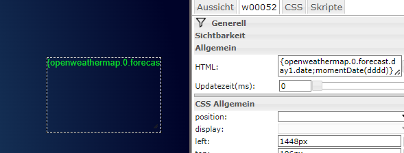

      liv-in-sky
      @msauer75
      nimm ein html widget und schreibe das unter HTML rein
      {openweathermap.0.forecast.day1.date;momentDate(dddd)}
