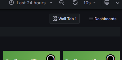

              R Offline
              R Offline
              Rushmed
              @kaile45 Was sollen denn die Nutzer auf der Startseite tun?
              Bei mir sollen nicht angemeldete Nutzer nur die Dashboards sehen. Dafür nutze ich einfach den Link zum Dashboard und lasse mir wie im Bild oben rechts die Buttons zu anderen Dashboards anzeigen.

                    kaile45
                    @rushmed Am besten wäre es dann wenn Sie von der Startseite zu ihrem jeweiligen Dashboard gelangen und dort auch Änderungen vornehmen können, das Sie es also nicht nur betrachten können.

                        Ein ehemaliger Benutzer
                        @kaile45 sagte in Grafana ohne Login für mehrere User?:
                        Moin,
                        nein, so einfach ist das nicht, aber ich wiederhole mich, ließ Dich in die Dokumentation ein.
                        Mal eben, ohne genauer darüber nachzudenken,
                        • eigene Organisation anlegen, z. B. org_A, org_B, usw.
                        • User anlegen, z. B. user_org_A, user_org_B, usw.
                        • Eigene Auth Bereiche, für die Org./User, in der Grafana Konfiguration anlegen, bin mir nicht sicher, ob möglich ist, noch nicht getestet.
                        • aber das ist genauso aufwändig, und dazu noch unsicher, dann doch lieber vernünftig, eine externe User-Verwaltung z.B. ldap oder eine Grafana interne User Verwaltung und dann mit User, Rollen, Organisationen arbeiten, vielleicht mit Session Coockie, für 12 Std. dann müssen sich die Personen morgens nur einmal anmelden und halten für 12 Std. Ihren Zugang offen.
