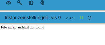

                          Danke! iobroker ist jetzt wieder gestartet, leider hat die VIS wohl ein großes Problem.
                          Marc BergM B 2 Antworten Letzte Antwort
                          • B Bass-Ti
                            @bass-ti
                            Marc BergM Online
                            Marc BergM Online
                            Marc Berg
                            @bass-ti sagte in Kein Start nach Backup möglich / Unraid Docker:
                            Ja, ist ein bekanntes VIS Problem nach dem Restore. Suche mal hier im Forum, da wirst du schnell fündig.

                              @bass-ti
                              da stelle ich mich wohl etwas dümmlich an, beiträge finde ich einige. jedoch nur viel bla bla und keine lösung.
                              • B Bass-Ti
                                @bass-ti
                                Marc BergM Online
                                Marc BergM Online
                                Marc Berg
                                @bass-ti
                                https://forum.iobroker.net/topic/67945/restore-auf-bookworm-vis-ohne-funktion/3?_=1694324500620
                                • W Offline
                                  W Offline
                                  warp735
                                  Erst den vis Adapter manuell installieren und ERST DANN das Backup starten. Hat mich damals auch einige Nerven gekostet :-)

                                    Danke euch! So hat jetzt auch alles wieder funktioniert.
