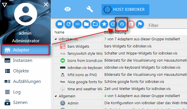

      Ab morgen sollte die Adapterversion 1.3.2 bei dir als Update auftauchen (Wenn du die latest-Repo aktiv hast).
      Wenn du nicht warten möchtest - oder nicht die latest-Repo aktiviert hast - kannst du einfach den Telegramadapter über Github aktualisieren.
      Danach kannst du in den Telegram Einstellungen (im Nachrichten-Tab) den unbekannten User löschen.
