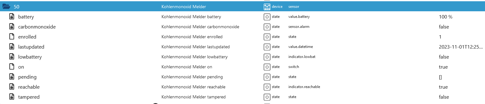

                                @eisbaeeer sagte in Neues Gerät über Tuya Cloud:
                                Lass mal hören, wie du die Rauchmelder integriert bekommst. Ich möchte eigentlich nur den Alarm erfassen und ganz toll wäre natürlich, wenn die sich vor einem Pieeep melden, um die Batterie zu wechseln.
                                Grüße Lars
                                Habe diesen hier
                                Läuft zur zeit in der Tuya-App und über den tuya-Adapter in ioB. Das sind die Objekte:

                                          haselchenH Offline
                                          haselchenH Offline
                                          haselchen
                                          @bananajoe
                                          Ich hab den mit dem Conbee2 angelernt.
                                          Das er funktioniert sieht man am grünen Licht, dass alle, glaube ich 45sek kurz leuchtet.
                                          In den DP sind auch nur die wichtigsten Sachen vorhanden.
                                          Mehr brauche ich auch nicht.
                                          Ganz wichtig!
                                          Er ist angelernt und funktioniert, leicht zu testen , wenn man auf die Testtaste am Geräte drückt.
                                          Dann aktualisieren sich die DP.
                                          Da sich nur bei Alarm was tut, darf man nicht denken, der ist inaktiv :)
