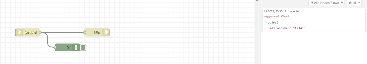

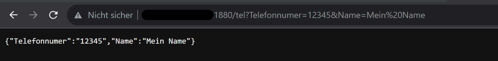

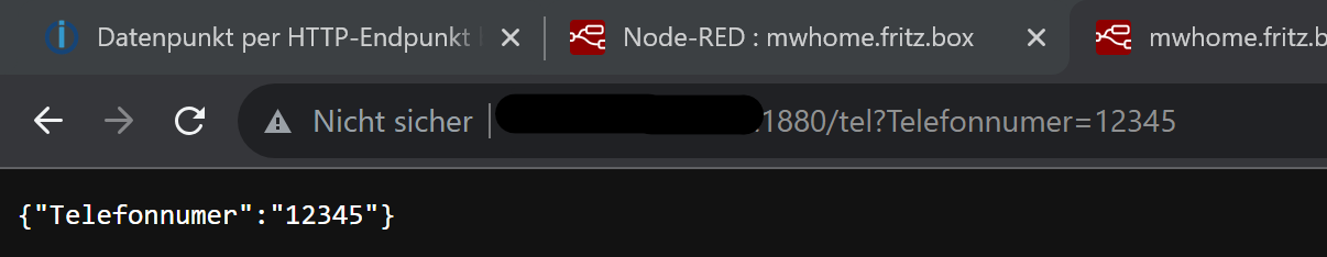

          Du musst immer eine http-IN und eine http-Responset Node kombinieren - da der Aufrufen auch einen ordnungsgemäßen Response haben will.
          Du musst halt die URL ordnungsgemäß mit Parameter aufrufen mit der Entsprechenden Instanz:
          Rausziehen und schreiben ist dann Standard:

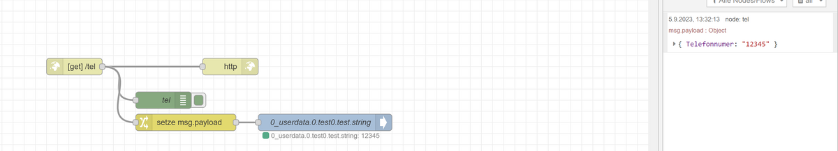

            @mickym
            Danke,
            ich habe es mir eben vor wenigen Minuten so zusammengebastelt:
            Wenn ich die HTTP-Response mit 200 verbinde, möchte er wieder eine JSON runterladen. So macht er es aber auch.

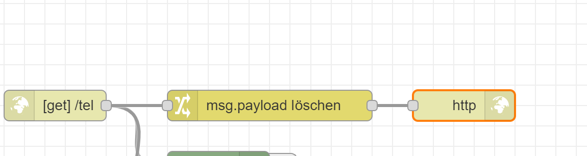

              @david-g Das würde ich in keinem Fall machen - da ein ordnungsgemäße Rückgabe des Ergebnisses also Standard ist (sprich 200)- Sprich jeder Browser erwartet im Prinzip auch einen Response von einem Webserver, sonst bleibt der ggf. hängen und bekommt einen TimeOut.
              Wenn Du willst das nichts zurückgegeben wird, dann lösche nur die payload:

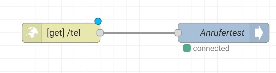

                    Ist ja bereits geschehen, will man mehrere Parameter in einem Request via GET mitgeben, dann diese mit dem & Zeichen verbinden:

                        @david-g das war keine EPG Tabelle sondern eine App
