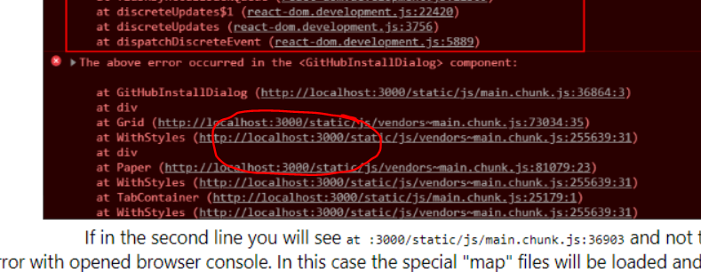

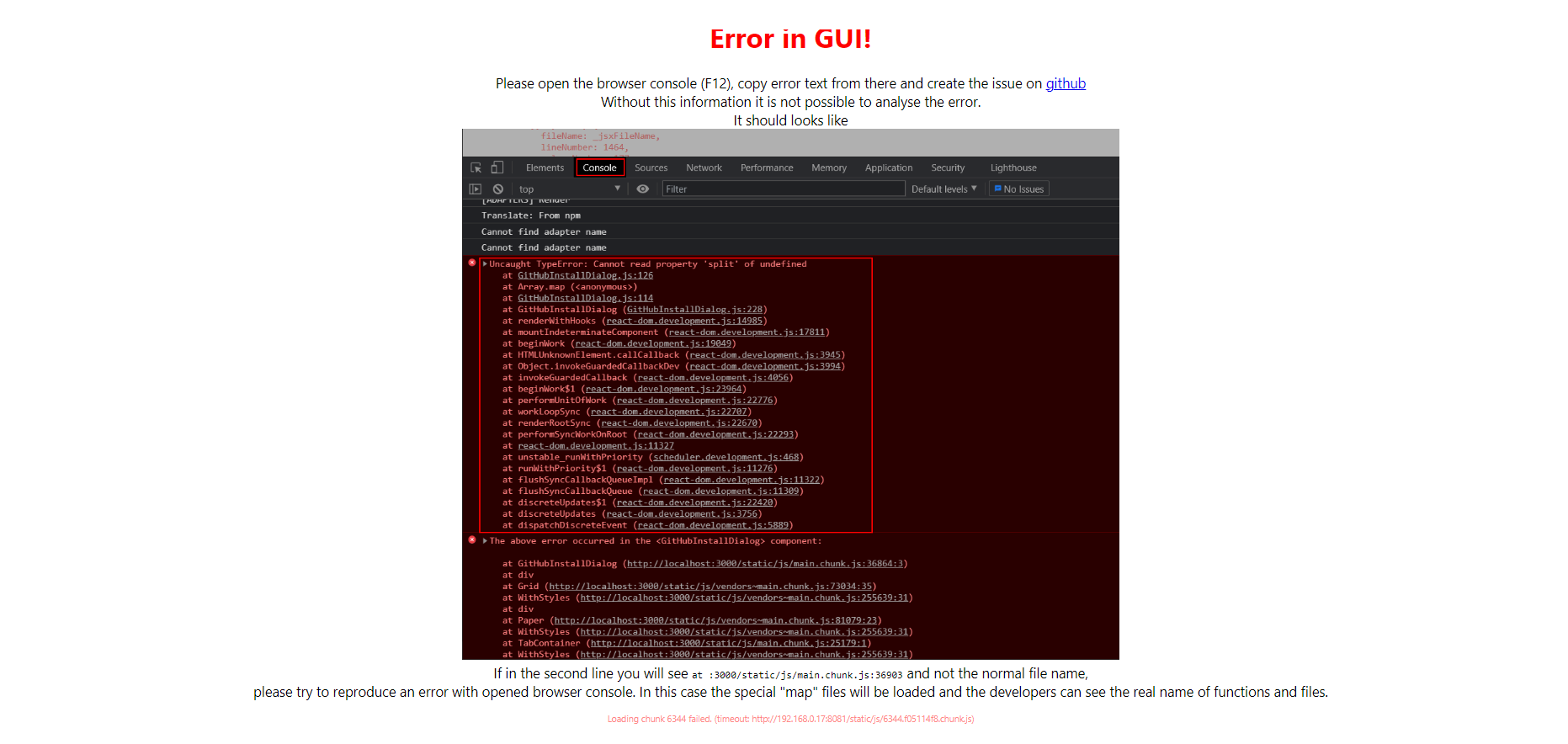

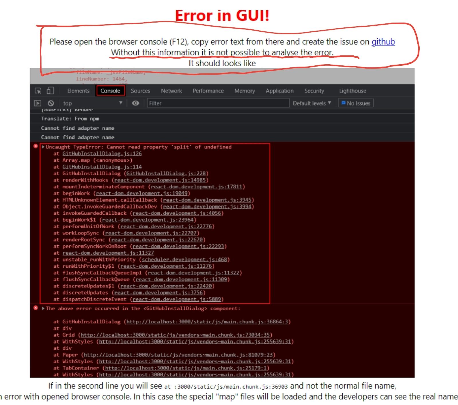

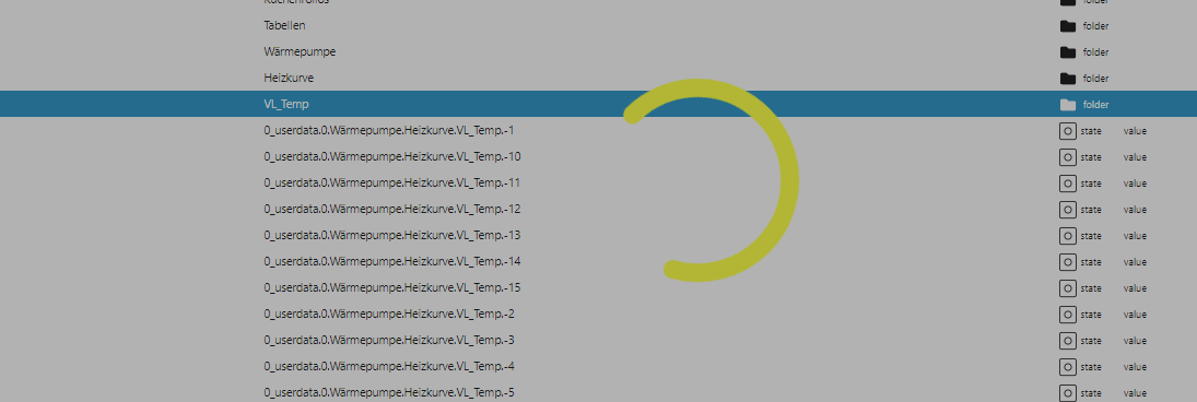

    Ich bräuchte dringend mal Hilfe. Mein IoBroker hat sich heute morgen plötzlich aufgehangen. D.h. wenn ich ihn anhalte und wieder hochfahre, kommt er normal, nach kurzer Zeit aber nur noch der drehende Kreis und kein Zugriff mehr.
    Unten kommt ein Fenster mit "cannot get adapters: timeout" und irgendwann fliegt er komplett raus. Bis das auch ein Fehler im Browser erscheint.
    Ich hab das System auch schon mehrmals neu aufgesetzt und das Backup von heute morgen und gestern morgen probiert.
    Keine Änderung.
    Was könnte das sein?

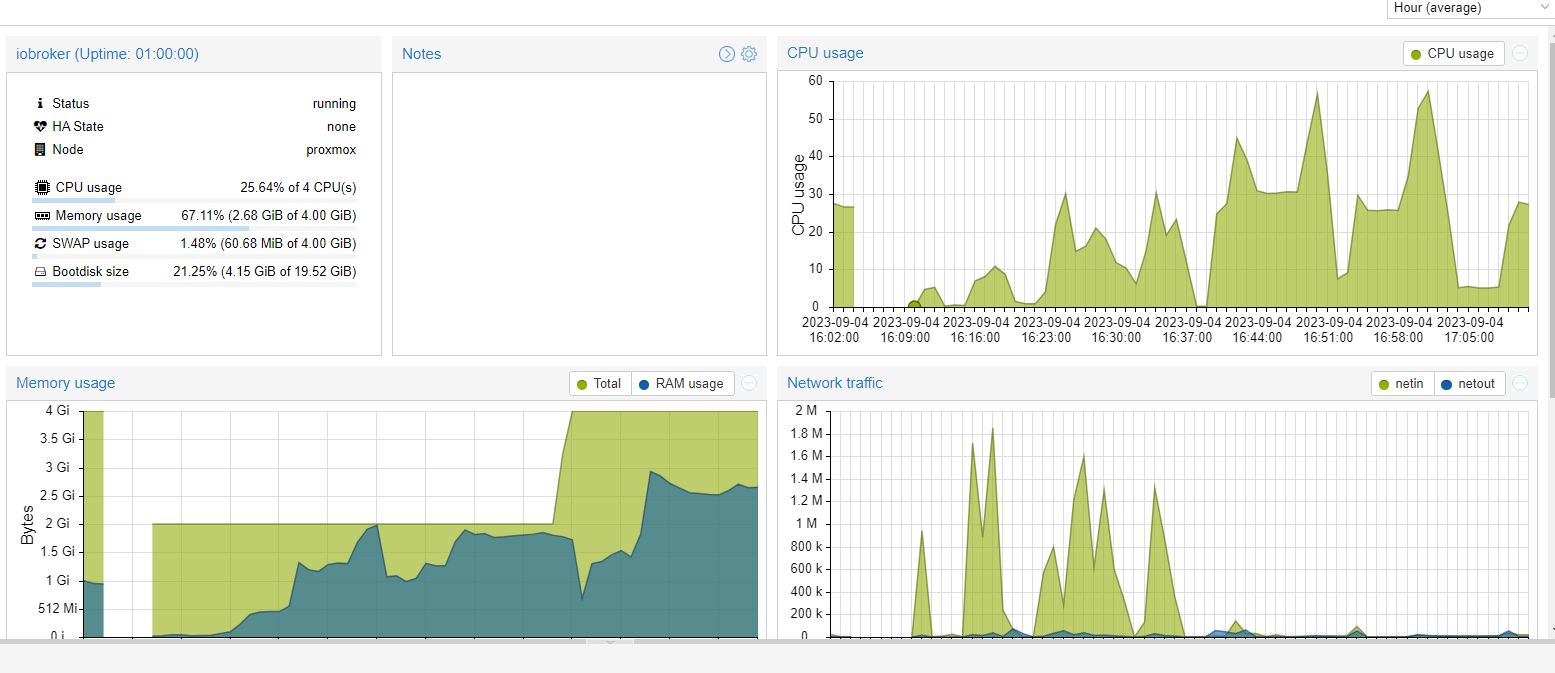

              Läuft in lxc auf Proxmox
              Speicher hab ich gerade erhöht.

                               17:30:42 up 8 min,  1 user,  load average: 0.08, 0.84, 1.09
                              CPU threads: 4
                              *** Time and Time Zones ***
                                             Local time: Mon 2023-09-04 17:30:42 CEST
                                         Universal time: Mon 2023-09-04 15:30:42 UTC

                              • J joeysch
                                Proxmox konnte das nicht darstellen

                                      GlasfaserG Offline
                                      GlasfaserG Offline
                                      Glasfaser
                                      @joeysch
                                      In deinen Screenshot kommt der Port 3000
                                      Hast du Grafana als Dialog geöffnet , oder was ist auf diesem Port !?
                                      J HomoranH 2 Antworten Letzte Antwort
                                      • GlasfaserG Glasfaser
                                        @joeysch
                                        joeysch
                                        @glasfaser
                                        Grafana läuft zwar auf Port 3000 hat aber eine eigene IP 192.168.0.22
                                        • J joeysch
                                          @glasfaser
                                          GlasfaserG Offline
                                          GlasfaserG Offline
                                          Glasfaser
                                          @joeysch
                                          ich würde daraus schließen , das der Gui Fehler von da kommt
                                          J 1 Antwort Letzte Antwort
