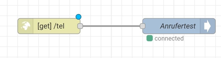

            David G.D Online
            David G.D Online
            David G.
            @haus-automatisierung
            Das könnte ich probieren.
            Auch wenn ich noch NIE mit Node Red gearbeitet habe.
            Installiere es mal und probiere.
            Sonst mache ich dazu nochmal was auf^^.
            Grad mal probiert, war es das schon?
            Wenn ja, wie ist die URL? Die bekomme ich nicht aufgerufen.
            Ich habe es mal mit http://192.168.22.202:1880/tel getestet.
