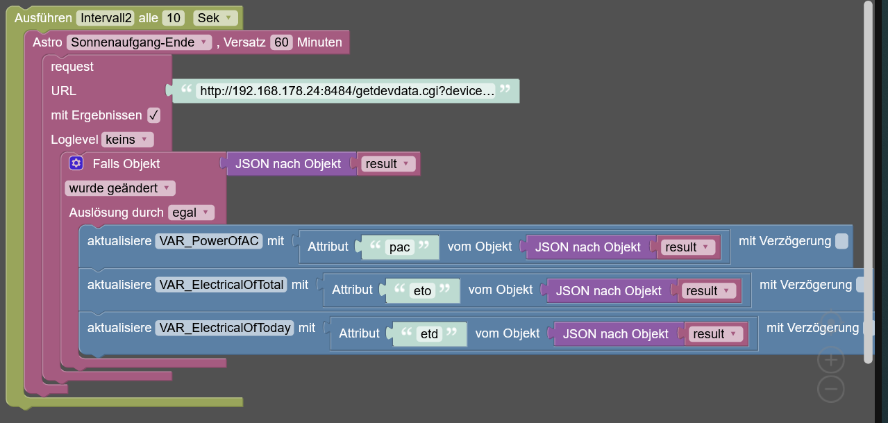

    von meinen Wechselrichter kann ich über "Request URL" Daten Abfragen. Das klappt auch soweit. Nachts gibts aber keine Verbindung, weil der WR sich dann ausschaltet.
    Wie kann ich prüfen, ob überhaupt eine Verbindung zum Wechselrichter vorhanden? Sonst laufen immer so viele Fehlermeldungen auf.

      @stefan-falt entweder fragst du nur ab wenn die Sonne über dem Horizont (+/- ein paar Grad) steht, oder du prüfst ob du ggf. mit einem Ping die Bereitschaft klären kannst, oder du sagst, welche Meldung kommtund fängst die ab, oder....

            Du musst die Antwort von deinem Request auswerten. Wie sieht denn die Antwort aus?

                    @codierknecht Das ist ein SolPlanet ASW3000S-S
                    Das ist mein Code, der auch funktioniert. Lediglich die Fehlermeldungen nerven, wenn Nachts keine Verbindung vorhanden.

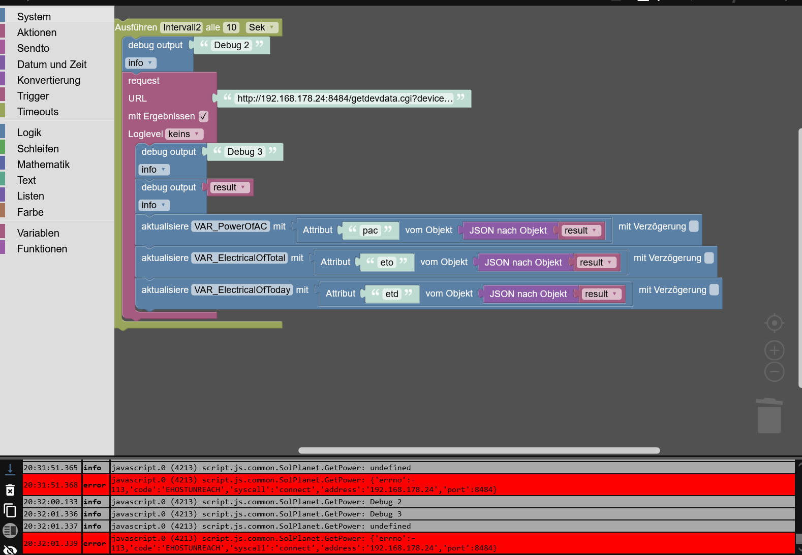

                      @stefan-falt was kommt nachts beim request zurück?

                        influxdb.0
                           2023-09-04 20:09:00.779	info	Do not store value "{"ack":true}" for 0_userdata.0.SolPlanet.VAR_ElectricalOfTotal because no number
                        javascript.0
                           2023-09-04 20:09:00.763	info	State value to set for "0_userdata.0.SolPlanet.VAR_ElectricalOfToday" has to be type "number" but received type "object"
                        javascript.0
                           2023-09-04 20:09:00.762	info	State value to set for "0_userdata.0.SolPlanet.VAR_ElectricalOfTotal" has to be type "number" but received type "object"
                        javascript.0
                           2023-09-04 20:09:00.759	info	State value to set for "0_userdata.0.SolPlanet.VAR_PowerOfAC" has to be type "number" but received type "object"

                          • Stefan FaltS Stefan Falt

                            Global Moderator
                            @stefan-falt
                            Bau noch zusätzlich Sonnenauf-/untergang als Start/Stop in Deine Abfrage mit ein. Hatte ich bei meinem ersten Growatt auch mit drin.

                                @stefan-falt
                                nein, kein weiterer Trigger, einfach ein debug-baustein davor

                                      @stefan-falt sagte in Prüfen ob Wechselrichter verbunden:
                                      @stefan-falt
                                      Das scheint zu funktionieren. Ich werde Morgen Berichten :) Danke für den Support.
                                      nein!
                                      nach dem request den result im debug, damit wir wissen was zurückkomt, undxes abfangen können
                                      Stefan FaltS 1 Antwort Letzte Antwort
                                        @stefan-falt
                                        nein!

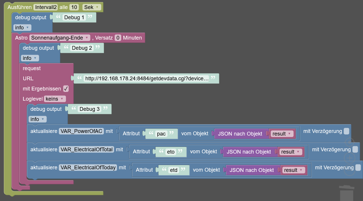

                                        Ah, verstehe:

                                          @stefan-falt
                                          Ich sollte wohl nur auswerten, wenn der Wert NICHT "undefined" ist ...
