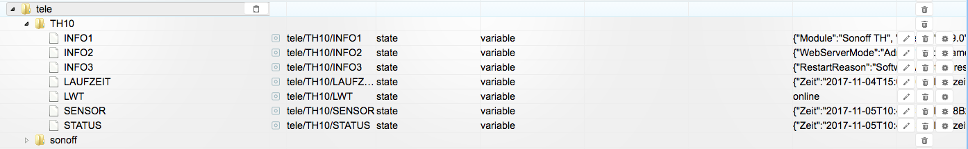

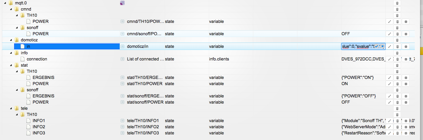

                      So will hier mal ran. Ich glaube ich stehe noch so etwas auf dem Schlauch. Liegt aber wohl da dran das ich neu in dieser Sache bin.
                      Habe alle meine sonoff per ESPurana MQTT Verbunden mit dem Broker und der schreibt auch schon fleißig die aktuellen Werte hier rein.
                      Was macht jetzt genau dieses Script kann ich damit dann eine Tabelle in meine Vis Einbauen mit Werten ? und vielleicht Berechnung des Preises ( TAG / Monat / Jaht )
                      Hier mal wie es in meinen Objekten Aussieht. Danke für die Hilfe.

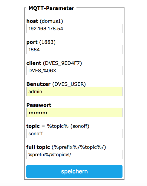

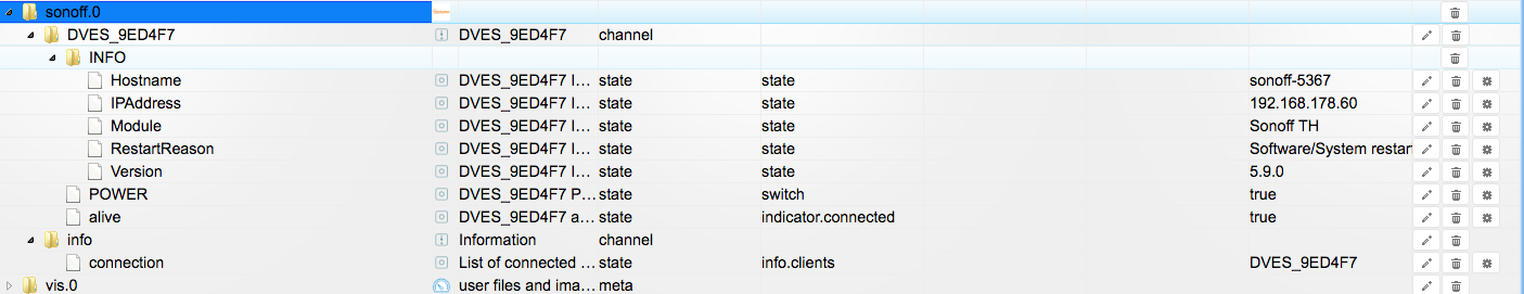

                        Das mit dem Sonoff Adapter hatte ich vor ein paar Tagen getestet und da musste ich den mqttt Adapter ausschalten.
                        Jetzt wenn man etwas überlegt warum die beiden Adapter nicht gleichzeitig laufen ,kommt man zu dem Entschluss das man doch den Port ändern sollte vom neuen Adapter. Naja gesagt getan.Funktioniert soweit , die Datenpunkte werden abgefragt nur der Sensor Datenpunkt wird ignoriert.
                        Muss jetzt noch was eingestellt werden ?
                        Im Anhaang mal ein paar Screenshots- empfangen einmal über mqtt und über den Sonoff Adapter

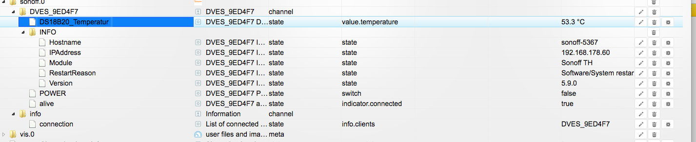

                            Ich muss nochmal kurz nachfragen. Hab den Adapter auf debug gestellt und hab jetzt das im log. Aber das sieht nicht so aus als wenn man damit was anfangen kann.
                            @kmxak:
                            den Sonoff Adapter auf debug stellen und im Log schauen ob dort die Temperaturwerte vom Sensor ankommen wenn ja die Zeile kopieren und bei github eine issue erstellen im sonoff adapter
                            https://github.com/ioBroker/ioBroker.sonoff/issues
                            Dann bau es Bluefox mit der nächsten Version ein. `

                                  Ich habe es geschafft. Bluefox gab den Tip Version 0.3.3 zu installieren und nach Neustart des Sonoff TH wurde mir der Wert angezeigt.
