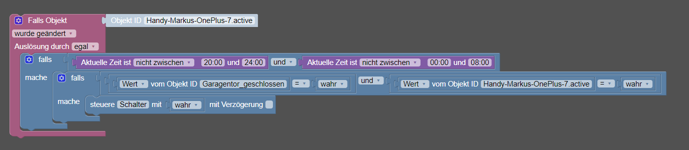

    ich möchte mein Garagentor beim Einloggen meines Handys im WLAN automatisch öffnen (Überwachung mit fb-checkpresence). Da aber heute Nacht beim ersten Test mein Garagentor um 0:05 Uhr aufgegangen ist (keine Ahnung, was hier eine neue WLAN Verbindung getriggert hat) möchte ich das Öffnen nur tagsüber zwischen 8 und 20 Uhr ausführen lassen. Da ich mir unsicher bezüglich des "Tagesübergangs" von 24 Uhr auf 0 Uhr bin, hier meine Frage: Passt das so mit der Zeitsteuerung?

      @markus-7 sagte in Passt die Zeitsteuerung so?:
      vllt wlan kurz mal weg gewesen
      dann schreib das auch so in deinen falls Block

        @crunchip
        Danke ... hatte Brett vorm Kopp ... "nur von 8 bis 20 Uhr" ist natürlich das sinnvollste :-)
