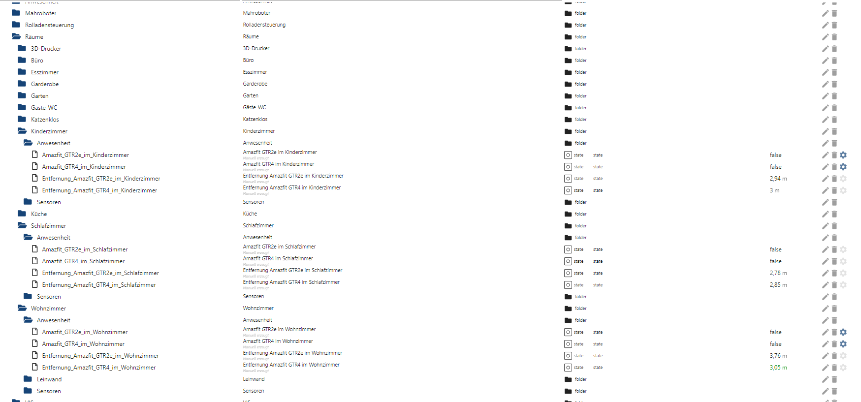

              • S
                Sushibomba last edited by
                Und was ich auch nicht verstehe ist, warum der ESP im Kinderzimmer viel häufiger das Signal aktualisiert als im WZ. Siehe log vom Blockly:
                08:17:15.386	info	javascript.0 (368) script.js.Überwachung.Anwesenheit.Anwesenheit_Smartwaches_Raeume: GTR4 im KZ
                08:17:16.209	info	javascript.0 (368) script.js.Überwachung.Anwesenheit.Anwesenheit_Smartwaches_Raeume: -82
                08:17:49.545	info	javascript.0 (368) script.js.Überwachung.Anwesenheit.Anwesenheit_Smartwaches_Raeume: GTR4 im SZ
                08:17:59.215	info	javascript.0 (368) script.js.Überwachung.Anwesenheit.Anwesenheit_Smartwaches_Raeume: GTR2e im KZ
                08:18:01.774	info	javascript.0 (368) script.js.Überwachung.Anwesenheit.Anwesenheit_Smartwaches_Raeume: GTR2e im KZ
                08:18:11.327	info	javascript.0 (368) script.js.Überwachung.Anwesenheit.Anwesenheit_Smartwaches_Raeume: GTR2e im KZ
                08:18:41.099	info	javascript.0 (368) script.js.Überwachung.Anwesenheit.Anwesenheit_Smartwaches_Raeume: GTR2e im KZ
                08:18:47.172	info	javascript.0 (368) script.js.Überwachung.Anwesenheit.Anwesenheit_Smartwaches_Raeume: GTR2e im KZ
                Zu dem Zeitpunkt bin ich gerade im WZ und meine Lebensgefährtin im Kinderzimmer.
                SBorg 1 Reply Last reply Reply Quote 0

                    Und noch ne Frage. Habe jetzt verschiedene Datenpunkt für die Räume angelegt. Einmal ob die Uhr von mir oder meiner Frau im jeweiligen Raum ist und wie weit sie entfernt ist. Wie müsste ein Blockly aussehen was alle diese Datenpunkte auswertet und mir dann als Wert den letzten Aufenthaltsraum raus gibt?

                      @sushibomba sagte in EspHome und Espresence - Sensoren und Anwesenheitserkennung:
                      Thermoters als neuen Datenpunkt ohne dafür jeweil ein Blockly Script zu schreiben?
                      Kurz und schmerzlos: gar nicht
                      Sie bieten dir nur das JSON an. Somit musst du damit leben, einen Feature Request stellen oder eine andere Lösung suchen (zB. mittels 2x ESP pro Raum...). ESPresense ist halt in HA einfach besser integriert als im ioB.
                      Mittels eines "Selectors" kann man über mehrere Datenpunkte iterieren. Da muss ich aus Zeitgründen aber passen.

                        @sborg
                        Ok schade. Aber trotzdem herzlichen Dank für deine Hilfe bis hier hin.
                        An die anderen hier im Forum...
                        Wie müsste ein Blockly aussehen?
                        Ich stelle es mir folgendermaßen vor:
                        • Prüfe alle Räume auf die Anwesenheit von den Uhren GTR2e & GTR4 auf "true"
                        • Prüfe welcher Datenpunkt zuletzt auf "true" gesetzt wurde
                        • Prüfe ob Distanz von allen Räumen die kleinste ist und schreibe diesen Raum jeweils in einen neuen Datenpunkt (0_userdata.0.Anwesenheit.Amazfit_GTR2e_letzter_Aufenthalt) & (0_userdata.0.Anwesenheit.Amazfit_GTR4_letzter_Aufenthalt)
                        • Falls letzter Aufenthaltsraum wurde länger als X Tage nicht aktualisiert, schreibe in Datenpunkt.XY das Smartwatch GTR2e oder GTR4 "Ausgeschaltet oder Akku leer"
                        Ich hoffe es kann mir wer helfen 🙏 🙏 🙏
                        Wenn noch jemand Optimierungen hat oder nützliche Abfragen vorschlagen kann über die ich aktuell nicht nachgedacht habe dann gerne her damit 🙂
