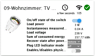

    @crunchip Habe nun das ganze beobachtet.
    Wenn ich den TV und Sat über den Smartstecker in Standbay eingeschaltet habe, zeigte der Wert gleich 3 Watt an.
    Die Zeit hat sich dann auch weiterhin aktualisiert.
    Darauf habe ich dann alles eingeschaltet, eigentlich sollte dann alles nach einer weile mehr anzeigen. Der Zeit Stempel hat sich dann auch nicht mehr Aktualisiert.
    Darauf habe ich zur Zigbee Seite gewechselt und bemerkt, das es dort auch 3Watt anzeigt:

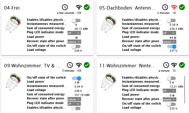

    Weiters habe ich bemerkt, das bei den betreffenden Smartstecker die Werte anders angeordnet sind, als bei den Übrigen:
    Ansonsten sind Sie Identisch, sei es von den Aussehen und von der Software Version:
    Ist der Stecker defekt?
    Oliver

            Shakira1972
            @crunchip sagte in Werte von zigbee Stecker ändern sich nicht:
            kann ich dir nicht sagen, falls das normal ist? false
            Ist bei allen Steckern so. Alle anderen zeigen alles korrekt an.
            Wenn ich die Geräte wieder auf Standby setzte, erneuert sich auch wieder der Zeit Stempel bei den Objekten.
