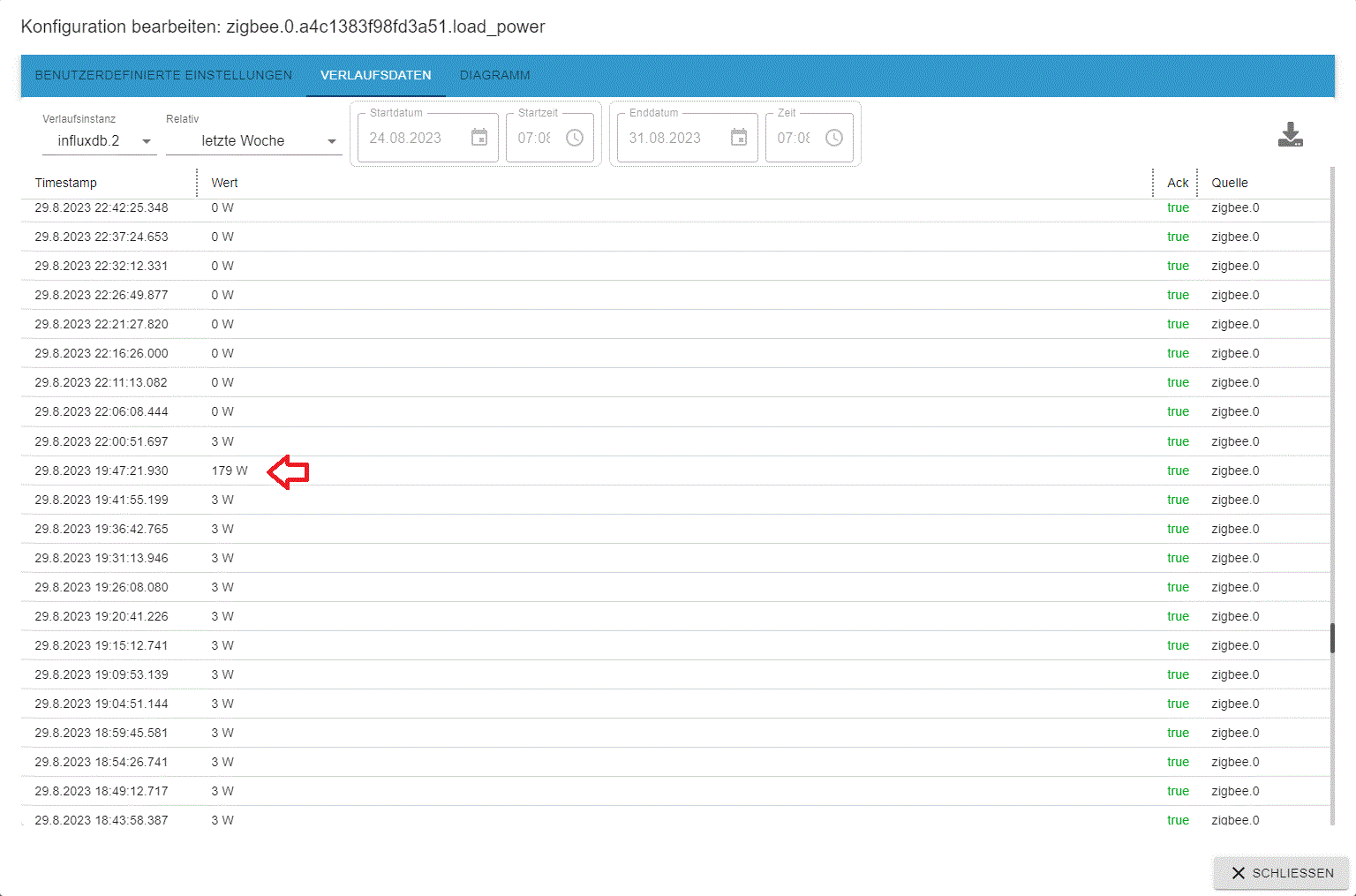

        Shakira1972
        @crunchip sagte in InfluxDB protokolliert nicht alle Werte:
        was zeigt der DP bei Zeitstempel/letzte Änderung
        In Influx sieht es so aus:
        und in Grafana kommt dann No Data

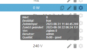

            @oliver1972 sagte in InfluxDB protokolliert nicht alle Werte:
            die Frage war nach dem Timestamp des DP in den Objekten von ioBroker
            Shakira1972
            @homoran sagte in InfluxDB protokolliert nicht alle Werte:
            Leider bin ich gar nicht von Fach....
            Ist dies der Timestamp?
            S crunchipC 2 Antworten Letzte Antwort

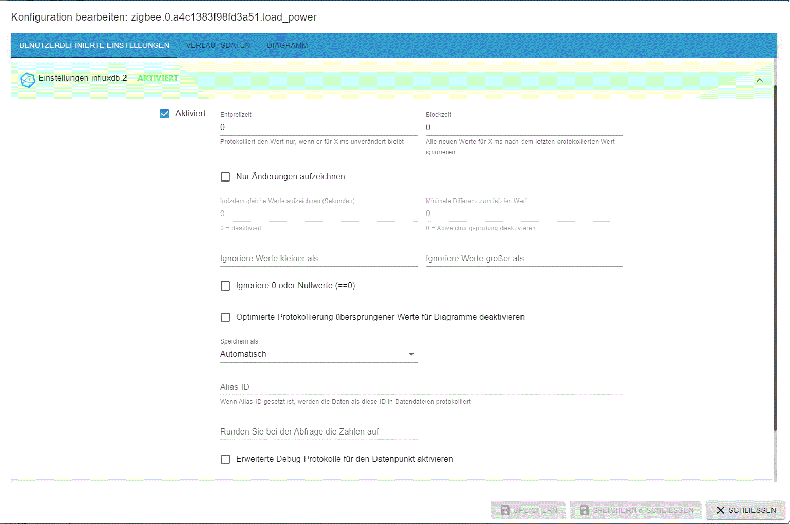

              Shakira1972
              Hier noch das Objekt selbst:
                "type": "state",
                "common": {
                  "name": "Load power",
                  "type": "number",
                  "unit": "W",
                  "read": true,
                  "write": false,
                  "role": "value.power",
                  "custom": {
                    "influxdb.2": {
                      "enabled": true,
                      "storageType": "",
                      "aliasId": "",
                      "debounceTime": 0,
                      "blockTime": 0,
                      "changesOnly": false,
                      "changesRelogInterval": 0,
                      "changesMinDelta": 0,
                      "ignoreBelowNumber": "",
                      "disableSkippedValueLogging": false,
                      "enableDebugLogs": false,
                      "debounce": 1000
                "native": {},
                "_id": "zigbee.0.a4c1383f98fd3a51.load_power",
                "acl": {
                  "object": 1636,
                  "state": 1636,
                  "owner": "system.user.admin",
                "user": "system.user.admin",
                "ts": 1693456936543

                crunchip
                ja und daran erkennst du ob und wann etwas geändert/aktualisiert wurde, wenn sich da nichts tut, kann auch nichts in die Influx geschrieben werden
                die Ansicht kannst du auch hierüber ändern
                unter anderem solltest du deine Einstellung in der Influxdb Instanz mal anpassen, so wie eingestellt wird jeder "Furz" in die Datenbank geschrieben
