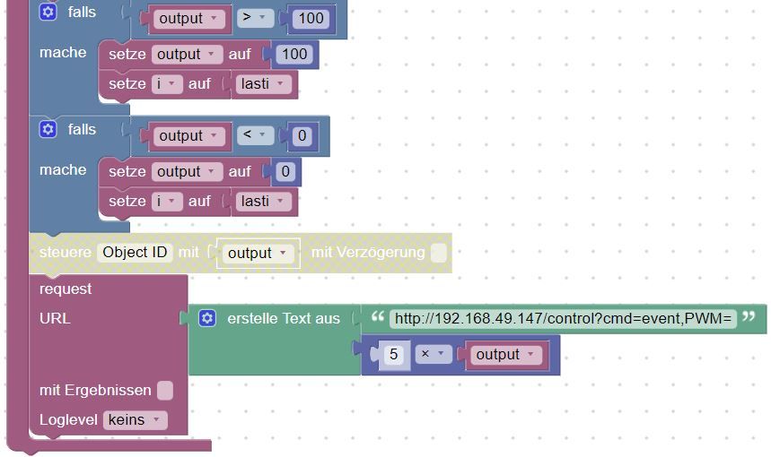

    Der Temp-Wert steht im Moment auf 5 Sekunden. Das ist aber nur, weil ich nicht immer auf den nächsten Wert lange warten wollte.
    Das Blockly sieht im Moment so aus.
    Die Temperatur schwankt um 0,02 Grad so alle 2 bis 3 Minuten.
    Grüße

      @beowolf sagte: Die Temperatur schwankt um 0,02 Grad so alle 2 bis 3 Minuten.
      Das hört sich gut an. Welche Werte haben Temperatur und Stellsignal?
      Tn ist übrigens 180 s (was o.k. ist), da mit 100 anstelle von 1000 multipliziert wird.

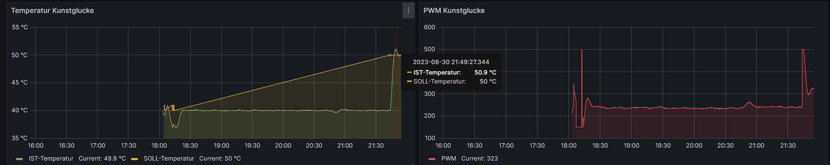

        40°C und bei einer PWM von 242.

          @beowolf sagte: PWM von 242
          Dann sollte der Stellsignal-Offset von 50 auf 250 geändert werden, damit die Regelung nach Skriptneustart schneller einschwingt. Ein Offset unter dem Minimalwert (150) macht keinen Sinn.

                Ich habe jetzt gerade mal von 40°C auf 50°C erhöht.
                0,9°C für einen kurzen Moment drüber. Das ist vollkommen ok?
                Für eine Platte die sich nicht regeln läß ist das doch sehr, sehr gut.:blush:

                  @beowolf sagte in: Das ist vollkommen ok?
                  Ja, das sieht gut aus.
