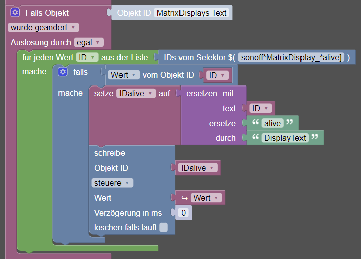

    ich brauche Hilfe.
    Habe folgenden Block um Texte an all meine Matrix Dispalys zu übertragen:
    Hier brauche ich eine Prüfung die checkt welche
    = true sind um die Änderung nur an Geräte zu senden die vefügbar sind.
    Das geht doch bestimmt ganz einfach.

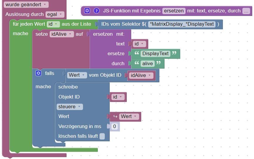

      @rushmed
      Ich würde den Selektor auf alive machen und diesen prüfen.
      Wenn o wahr ist, mit den Textbausteinen das alive duch duch DisplayText ersetzen.

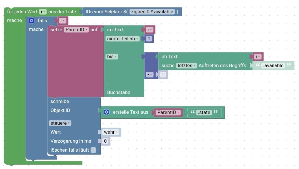

      So ähnlich mache ich das in meinen html Tabellen wo ich mehrere Werte von einem Gerät darstelle.
      Das schaltet Zb alle erreichbaren Zigbee Geräte ein:
      In meinen Skripten frage ich nurnoch ab, ob die generierten Datenpunkte wirklich existieren. Aber nur, weil Zb nicht alle Geräte eine Batterie haben.

        @rushmed sagte: = true sind um die Änderung nur an Geräte zu senden die vefügbar sind.
        Mit einer JS-Funktion ersetzen(text, ersetze, durch) mit folgendem Inhalt:
        return text.replace(ersetze, durch);

              Vielen Dank meine Herren. Das hat sehr gut geklappt.
              Ich bin jetzt so verblieben:
              Das fuktioniert am schnellsten und ich kann den alive DP löschen damit er nichtmehr im Device Watcher angezeigt wird.
              Das Gerät soll erstmal eingemottet werden, hatte ich am Anfang nicht dazu geschrieben, sorry.
