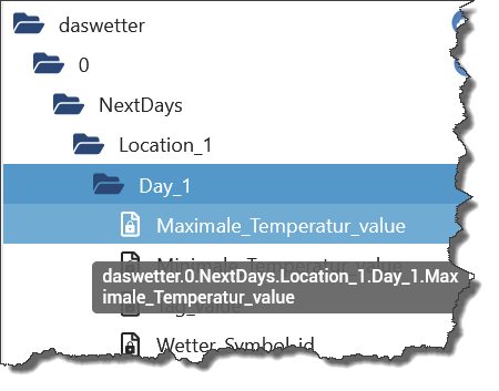

              Codierknecht
              @stefan_nk sagte in Visualisierung von eigenen SQL Daten:
              Ich habe jetzt eigentlich testweise die Min-Max-Temperaturen der nächsten 5 Tage in ein eine Tabelle geschrieben
              Wozu in eine eigene Tabelle?
              Die stehen doch in den Datenpunkten des Adapters.
