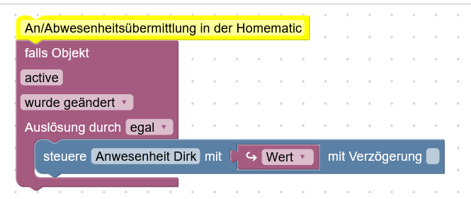

                            Meins sieht so aus und funktioniert ohne Probleme mit dem TR-064
                            gruss emil70

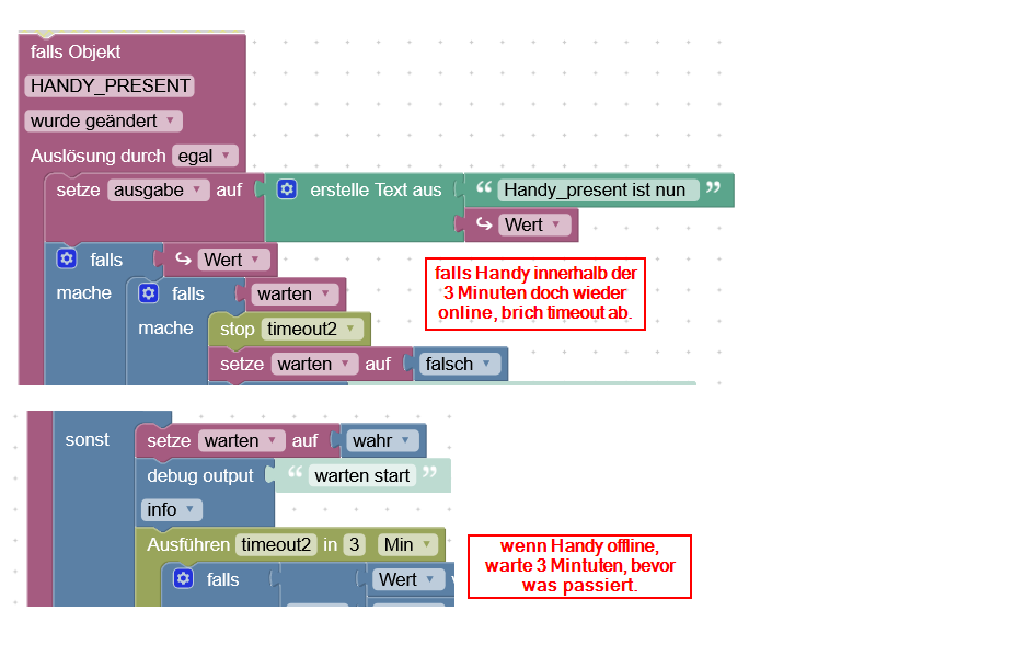

                              Hab das Problem auch wegen Mesh. Habe es mit einem Timeout gelöst. Erst, wenn das Handy 3 Minuten offline ist, ändert sich der Status des Benutzers.
