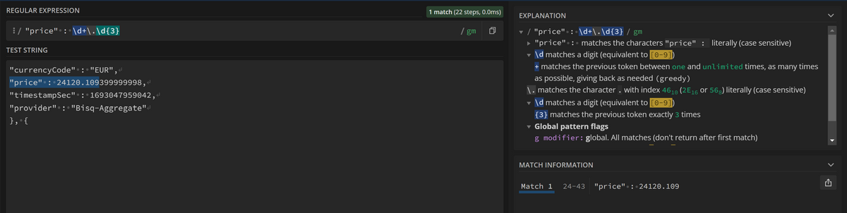

              @mickym Na wie gesagt das ist schon ein JSON und sowas parsed man nicht. Sondern Du rufst die Seite direkt aus Deiner Logikmaschine auf und greifst auf die Inhalte zu. Du kannst auch die ganze Seite mit dem Parser in einen Datenpunkt schreiben und dann mit der Logikmaschine auslesen. Wie gesagt mit RegEx kannst Du das Parsen - aber es wird nie runden.
              "price" : \d+\.\d{3}
              damit schneidest Du nur ab, wirst aber nie runden. Du kannst auch 3 Stellen nehmen, die in einen Datenpunkt mit dem Parser schreiben und dann mit Deiner Logikmaschine runden. Ist halt alles von hinten durch die Brust. Anders ist es halt wesentlich eleganter.
              H 1 Antwort Letzte Antwort
              • mickymM mickym

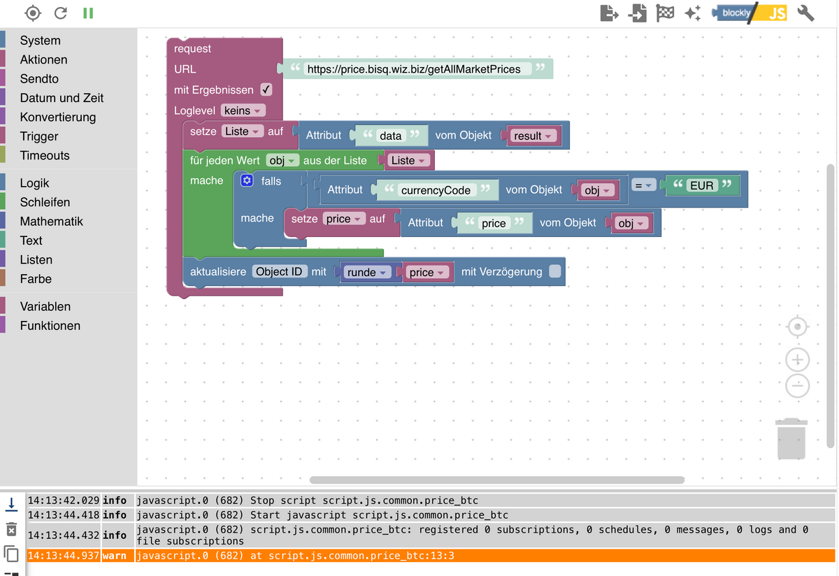

                mickymM paul53P 2 Antworten Letzte Antwort

                    • H hippocampus 0
                      @mickym Hallo Dank für deine Hilfestellung. Was würde ich denn bei Block für Module zum Filtern benutzen?

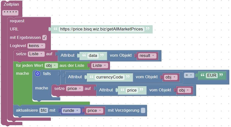

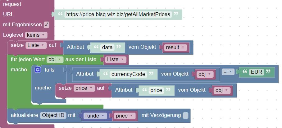

                      @hippocampus-0 sagte: Was würde ich denn bei Block für Module zum Filtern benutzen?
                      H 2 Antworten Letzte Antwort

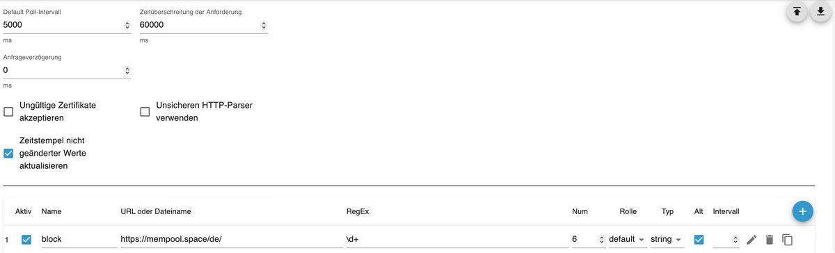

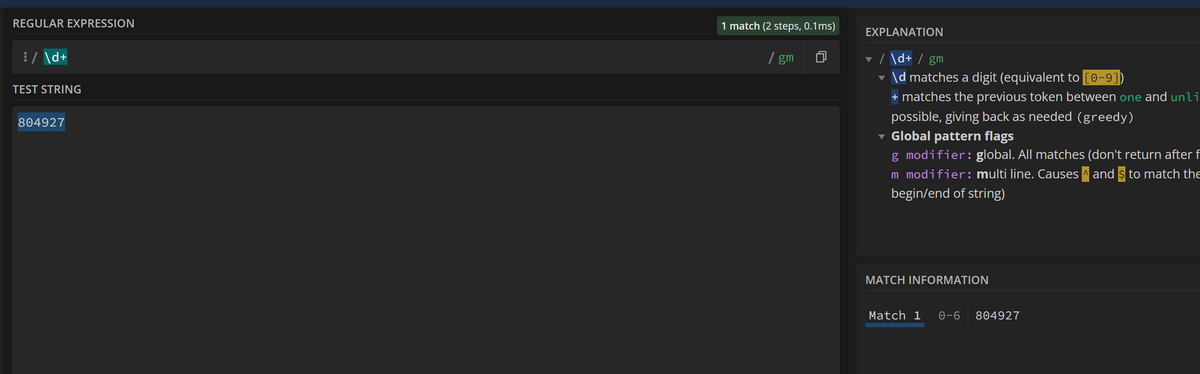

                        @mickym @paul53
                        Eine offene Frage habe ich noch unter https://forum.iobroker.net/topic/67842/parser-regex-von-einer-seite-mit-nur-einer-zahl/10?_=1693050873544
                        Dabei handelt es sich um eine Seite mit nur einer Zahl, welche ich mit dem Parser und RegEx auslesen möchte. Dabei wurde die RegEx Einstellung mit \d+ vorgeschlagen. Anscheinen sind die Parser Einstellungen (Num, Rolle, Typ, Alt, Intervall …) falsch bei mir - es wird mir statt einer Sechstelligen Zahl die sich ändert konstant eine 32 angezeigt
                        paul53P mickymM 2 Antworten Letzte Antwort
                        • H hippocampus 0
                          @paul53 Vielen Dank. Ich teste es gleich aus.
                          @mickym @paul53
                          @hippocampus-0 sagte: Seite mit nur einer Zahl, welche ich mit dem Parser und RegEx auslesen möchte.
                          Weshalb nicht mit Blockly / request?

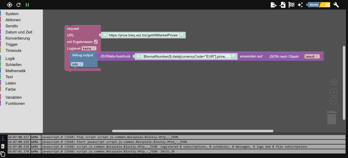

                            mickym

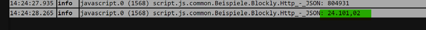

                            @hippocampus-0 sagte in RegEx Frage:
                            @mickym Voll nett. Danke. Ja, nur der Euro Preis
                            Hier meine Lösung:
                             <variables>
                               <variable id="Ek[*p2g7Z|Q*vQ@{yHXt">result</variable>
                             </variables>
                             <block type="request" id="kx4h?+GpTvqaa+KVru2K" x="188" y="-12">
                               <mutation xmlns="http://www.w3.org/1999/xhtml" with_statement="true"></mutation>
                               <field name="WITH_STATEMENT">TRUE</field>
                               <field name="LOG"></field>
                               <value name="URL">
                                 <shadow type="text" id="1N]NGk[~2i,3;A)-B$LC">
                                   <field name="TEXT">https://price.bisq.wiz.biz/getAllMarketPrices</field>
                                 </shadow>
                               </value>
                               <statement name="STATEMENT">
                                 <block type="debug" id="FZ|r?_d=XyaCjm%`U]yJ">
                                   <value name="TEXT">
                                     <shadow type="text" id="H~r14.s=j[sKO$^Z5,nW">
                                     </shadow>
                                     <block type="convert_jsonata" id="YZ{3,d*?VUvcq@/N?@h5">
                                       <value name="EXPRESSION">
                                         <shadow type="text" id="7ri%?@Mqq_TxZu*(I1@9">
                                           <field name="TEXT"> $formatNumber($.data[currencyCode="EUR"].price,"0.00")</field>
                                         </shadow>
                                       </value>
                                       <value name="TARGET">
                                         <block type="convert_json2object" id="q5DR(Z~vmsR,q%[c?az-">
                                           <value name="VALUE">
                                             <block type="variables_get" id="U7yuCC{@B8ev9SkLG4u8">
                                               <field name="VAR" id="Ek[*p2g7Z|Q*vQ@{yHXt">result</field>
                                             </block>
                                           </value>
                                         </block>
                                       </value>
                                     </block>
                                   </value>
                                 </block>
                               </statement>
                             </block>
                            </xml>

                              @mickym @paul53
                              mickymM Offline
                              mickymM Offline
                              mickym
                              @hippocampus-0
                              kann ich nicht nachvollziehen - aber wie @paul schreibt entweder auch mit blockly. Mit dem 32 ist dann ein Bug im Adapter.

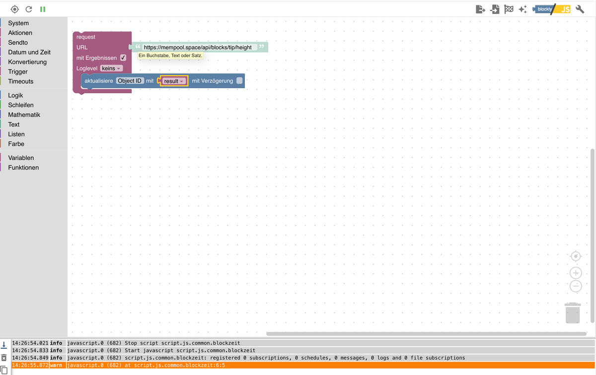

                                hippocampus 0

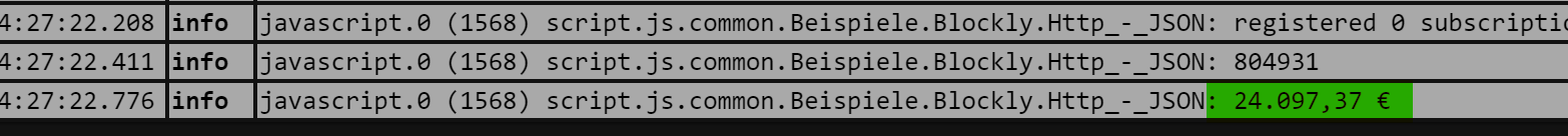

                                Bei mir gibt es einen Fehler

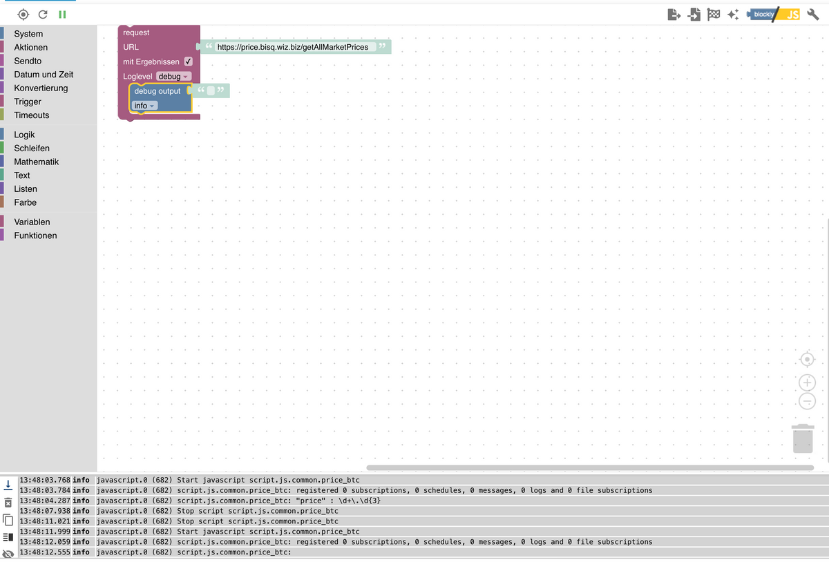

                                • mickymM mickym
                                  @hippocampus-0
                                  H Offline
                                  H Offline
                                  hippocampus 0
                                  @mickym
                                  Bildschirmfoto 2023-08-26 um 14.15.20.png Bildschirmfoto 2023-08-26 um 14.15.39.png
                                  • H hippocampus 0
                                    @mickym

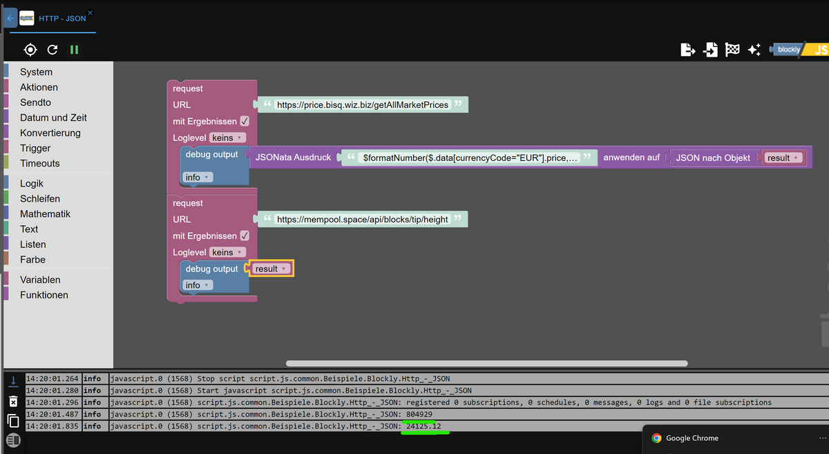

                                    mickymM Offline
                                    mickymM Offline
                                    mickym
                                    @hippocampus-0 Ja wie gesagt - nimm lieber blockly. Das ist nicht Dein Fehler, sondern ein Fehler des Adapters.
                                     <variables>
                                     </variables>
                                     <block type="request" id="kx4h?+GpTvqaa+KVru2K" x="88" y="-37">
                                       <value name="URL">
                                         </shadow>
                                       </value>
                                           <value name="TEXT">
                                             </shadow>
                                                 </shadow>
                                               </value>
                                                     </block>
                                                   </value>
                                                 </block>
                                               </value>
                                             </block>
                                           </value>
                                         </block>
                                       </statement>
                                       <next>
                                         <block type="request" id="bR|TkI(fcG?lN[E6ZA7a">
                                           <value name="URL">
                                             <shadow type="text" id="vOQ5NCa{6?!H9k{3i+jf">
                                               <field name="TEXT">https://mempool.space/api/blocks/tip/height</field>
                                             </shadow>
                                           </value>
                                             <block type="debug" id="x@b/;@{A-l4y4cbDRvrp">
                                               <value name="TEXT">
                                                 <shadow type="text" id="H(qN|mDow5M*F:P2wst4">
                                                 </shadow>
                                                 <block type="variables_get" id="U2Mwu}?|Bu{tt@#~`EFB">
                                                 </block>
                                               </value>
                                             </block>
                                           </statement>
                                         </block>
                                       </next>
                                     </block>
                                    </xml>

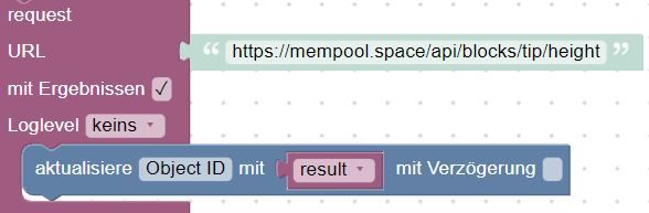

                                    • H hippocampus 0
                                      @hippocampus-0 sagte: Bei mir gibt es einen Fehler
                                      Du musst im Block "aktualisiere" einen existierenden Datenpunkt vom Typ "Zahl" zuweisen.

                                        @mickym $formatNumber($.data[currencyCode="EUR"].price...) ?
                                        • H hippocampus 0
                                          mickymM Offline
                                          mickymM Offline
                                          mickym
                                          @hippocampus-0 Na importiere halt das Ganze Blockly.
                                          Der Code heißt:
                                          Das ergibt einen String und keine Zahl - da Du dann auch 2 Nachkommastellen hast, wenn gerundet. Man kann das auch noch so abändern, dass Du ein Komma statt Punkt hast.
