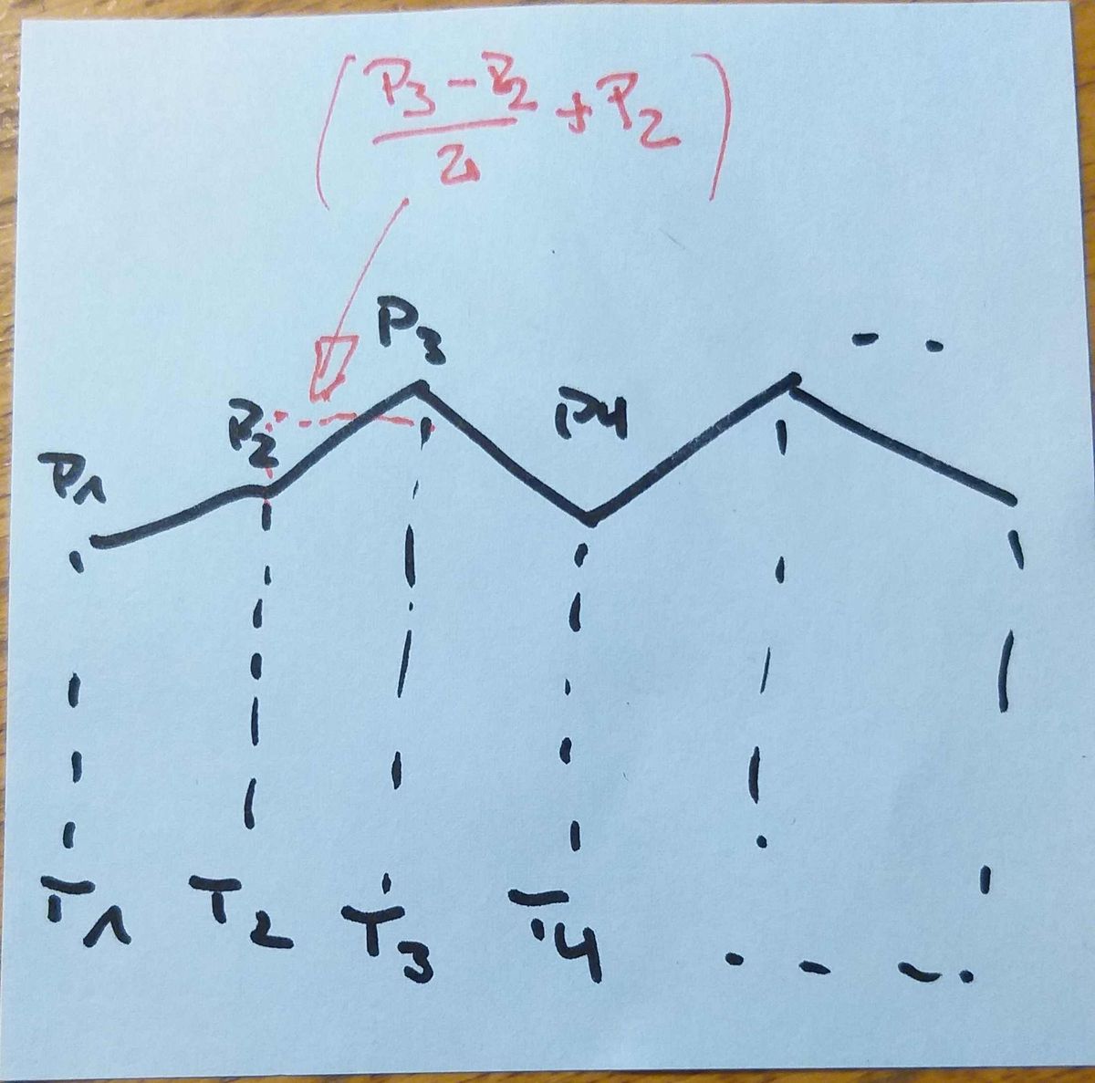

      @norwegen60 Kurve.jpg Die Fläche kannst nach beigefügter Skizze berechnen.
      [(P3 - P2)/2 + P2] * (T3 - T2) und dann diese Rechtecke aufsummieren
      Womit willst du rechnen ? Blockly , node Red? Um genaueres zu sagen, bräuchte man ein JSON Beispiel und den Zeitbereich pro blättern.

          @geschild Wie ich selber die Fläche berechne ist mir bekannt. Hatte gehofft es gibt eine Lösung OutOfTheBox.
          @Homoran History hätte ich als Tool zur Aufzeichnung der Daten gesehen. Und die kann man dann mit eChart oder Flot anzeigen. Und jetzt hatte ich gehofft, dass es vieleicht noch weitere Tools gibt, mit denen man mit den History-Daten mehr machen kann.
          Sammle die daten mittlerweile auch in einer MsSQL-Datenbank die bei mir sowieso läuft und schaue jetzt, ob ich die Berechnung in eine Stored Procedure auslagere, also direkt in den Datenbank und dann nur das Ergebnis per SendTo query abfrage.

                @homoran Ich habe mir ein SQL erstellt, das die Berechnung auf dem SQL Server übernimmt. Das SQL übergebe ich mit Zeitabschnitt und bekomme die Fläche = Energie zurück. Das SQL funktioniert schon. Sobald auch Blockly oder Java-Script incl. Widgets funktioniert, kann ich die Lösung mal posten.
