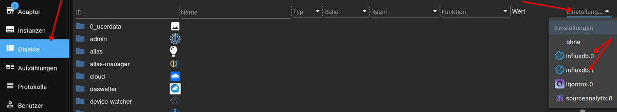

        @dp20eic
        Danke für die schnelle Antwort.
        Die Option hatte ich schon geprüft. Die Anzeige sieht beim Filtern wie folgt aus.
        Hier ist die Mercedes Instanz nicht mehr zu sehen
        T ? 2 Antworten Letzte Antwort

            @freakyfreaky sagte in InfluxDB gelöschten Datenpunkt entfernen:
            Moin,
            welche Objekte befinden sich denn noch unter Mercedes.0?
            Vielleicht mal den iob Durchstarten, denn jeder Boot tut gut :)
