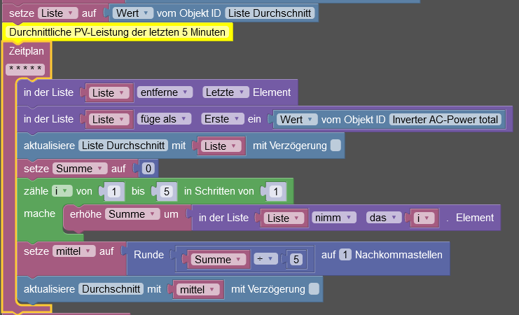

        Ich schreibe hierzu den Wert jede Minute in eine Liste, errechne nach 5 Einträgen den Durchschnitt und schreibe diesen in einen Datenpunkt welcher überwacht wird.
        Ist der Datenpunkt über einem bestimmten Wert, wird getriggert.

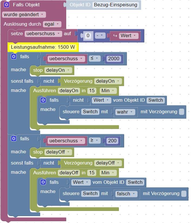

          Enthält der Trigger-Datenpunkt den PV-Überschuss (Netz-Einspeisung) oder die PV-Leistung des WR?
          Im ersten Fall muss die Hysterese etwas größer sein als die Leistungsaufnahme der WW-Heizung. Im zweiten Fall sollte auch eine (kleine) Hysterese verwendet werden.
          @malz1902 sagte in PV Überschussladen - Nach 5 Minuten:
          erst ausgeführt werden, wenn der Wert 5 Minuten über 7000 Watt ist. Auch soll das Ganze erst wieder beendet werden, wenn der Wert länger als 5 Minuten unter 7000 Watt liegt.
          Prinzip mit "Bezug - Einspeisung" als Trigger:
          Prinzip mit "PV-Leistung" als Trigger (Javascript):
