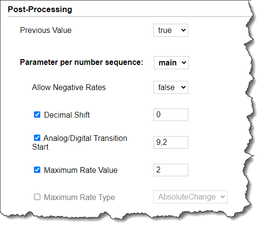

            @manny4566
            Wenn "AI on the edge" sauber eingerichtet ist, kommt das eigentlich nur äußerst selten vor.
            Zusätzlich kann man noch negative Werte verhindern und eine maximale Differenz vorgeben.
            Damit werden dann falsch ermittelte Phantasiewerte nicht weitergegeben.

                manny4566
                @codierknecht Bei mir ist "Maximum Rate Value" nicht angehakt. Ich teste den Wert auch mal. Scheinbar muss der drin sein. Bin davon ausgegangen, dass trotzdem 0,05 default aktiv wäre. Scheinbar nicht. Danke
