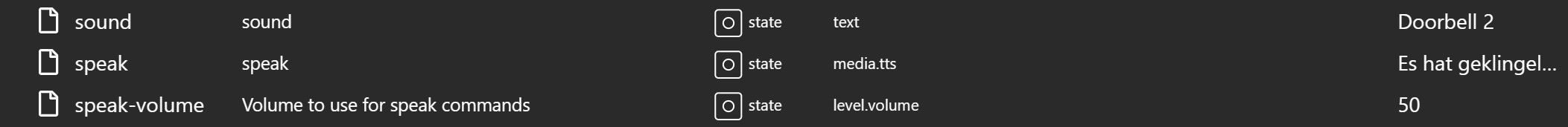

    @bob-1 dann passe Dein Skript noch nach meinem Vorschlag an.
    Zur Erklärung:
    Im speak Block wird
    50;Es hat geklingelt
    eingetragen. Die Zahl vor dem ; setzt die temporäre Lautstärke und den Text nach dem ; kannst Du ja anpassen.
    Im Sound Block kannst Du folgende Werte eintragen welche in den Objektdaten des Datenpunktes stehen:
    "amzn_sfx_doorbell_chime_01": "Doorbell 2",
          "amzn_sfx_church_bell_1x_02": "Church bell",
          "camera_01": "Camera",
          "med_system_alerts_minimals_blue_wave_small": "Underwater World Sonata",
          "amzn_sfx_trumpet_bugle_04": "Trumpet",
          "amzn_sfx_scifi_engines_on_02": "Engines on",
          "med_system_alerts_minimals_panda_short": "Baby panda",
          "med_system_alerts_minimals_tiger_short": "Playful tiger",
          "amzn_sfx_doorbell_chime_02": "Doorbell 3",
          "med_ui_success_generic_1-1": "Success 1",
          "amzn_sfx_doorbell_01": "Doorbell 1",
          "horror_10": "Halloween creepy door",
          "boing_01": "Boing 1",
          "amzn_sfx_scifi_alarm_01": "Sirens",
          "amzn_sfx_large_crowd_cheer_01": "Crowd cheers",
          "amzn_sfx_dog_med_bark_1x_02": "Dog bark",
          "futuristic_10": "Aircraft",
          "squeaky_12": "Squeaky door",
          "amzn_sfx_crowd_applause_01": "Crowd applause",
          "med_system_alerts_minimal_dragon_short": "Friendly dragon",
          "amzn_sfx_scifi_sheilds_up_01": "Shields up",
          "air_horn_03": "Air horn",
          "med_system_alerts_minimals_galaxy_short": "Infinite Galaxy",
          "med_system_alerts_minimal_owl_short": "Happy owl",
          "amzn_sfx_lion_roar_02": "Lion roar",
          "boing_03": "Boing 2",
          "bell_02": "Bells",
          "amzn_sfx_wolf_howl_02": "Wolf howl",
          "clock_01": "Ticking clock",
          "amzn_sfx_scifi_alarm_04": "Red alert",
          "buzzers_pistols_01": "Buzzer",
          "amzn_sfx_rooster_crow_01": "Rooster",
          "amzn_sfx_cat_meow_1x_01": "Cat meow",
          "christmas_05": "Christmas bells",
          "zap_01": "Zap",
          "holiday_halloween_ghost": "Halloween Ghost"
    Also nicht "Doorbell 2" sondern der State davor
    im Beispiel dann:

    @djmarc75 Hab ich gemacht. :-) Klappt.
    Danke, mach da schon 2 Tage mit rum. Hätte ich nur gleich mal gefragt. 👍
