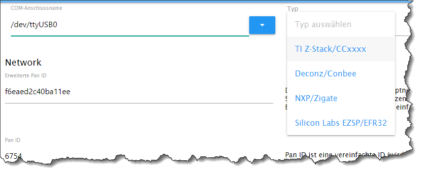

          @dan-master
          Was stellt man dann im Adapter ein?
          iobroker@nuc:~$ lsusb
          Bus 002 Device 001: ID 1d6b:0003 Linux Foundation 3.0 root hub
          Bus 001 Device 002: ID 8087:0a2b Intel Corp. Bluetooth wireless interface
          Bus 001 Device 006: ID 10c4:ea60 Silicon Labs CP210x UART Bridge
          Bus 001 Device 001: ID 1d6b:0002 Linux Foundation 2.0 root hub
          iobroker@nuc:~$ ls -la /dev/serial/by-id
          insgesamt 0
          drwxr-xr-x 2 root root 60 22. Aug 09:05 .
          drwxr-xr-x 4 root root 80 22. Aug 09:05 ..
          lrwxrwxrwx 1 root root 13 22. Aug 09:05 usb-Silicon_Labs_Sonoff_Zigbee_3.0_USB_Dongle_Plus_0001-if00-port0 -> ../../ttyUSB0

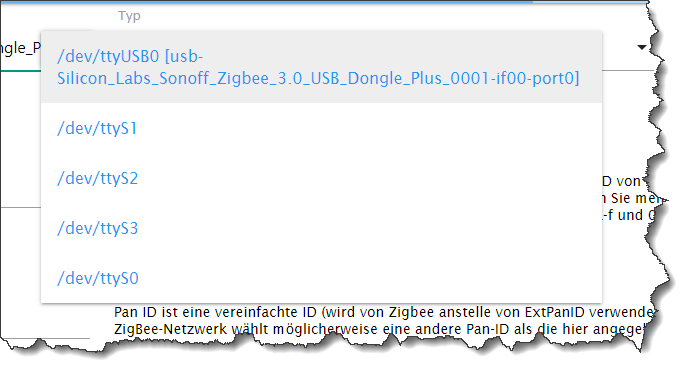

              @codierknecht sagte in ZigBee: Gateway CC2652P oder Sonoff Stick?:
              Wenn möglich den Link:
              /dev/serial/by-id/usb-Silicon_Labs_Sonoff_Zigbee_3.0_USB_Dongle_Plus_0001-if00-port0

                  @thomas-braun
                  Ich war mal so blauäugig und habe das ausgewählt was mir der Adapter da anbietet.
                  Funzt eben so wenig wie Dein Vorschlag.
                  Auch ein ../../ttyUSB0 nicht.
                  Ich hoffe mal, dass das hier zumindest der richtige Typ wäre?
                  Sieht aber leider nicht danach aus:

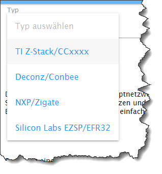

                    @codierknecht
                    Ein paar der Sonoff-Dinger laufen mit dem EZSP-Stack.
                      @codierknecht

                      @thomas-braun
                      Mit "EZSP" crasht er sofort und stoppt die Instanz.

                      • CodierknechtC Codierknecht
                        @thomas-braun
                        zigbee.1
                        2023-08-22 10:20:07.987	warn	Terminated (UNCAUGHT_EXCEPTION): Without reason
                        zigbee.1
                        2023-08-22 10:20:07.986	debug	Plugin sentry destroyed
                        zigbee.1
                        2023-08-22 10:20:07.986	info	terminating
                        zigbee.1
                        2023-08-22 10:20:07.986	warn	Failed to stop zigbee during startup
                        zigbee.1
                        2023-08-22 10:20:07.947	info	Zigbee: disabling joining new devices.
                        zigbee.1
                        2023-08-22 10:20:07.945	info	cleaned everything up...
                        zigbee.1
                        2023-08-22 10:20:07.937	error	Reset error: Error: {"sequence":-1} after 10000ms
                        zigbee.1
                        2023-08-22 10:20:07.937	error	Error: Reset error: Error: {"sequence":-1} after 10000ms at /opt/iobroker/node_modules/zigbee-herdsman/src/adapter/ezsp/driver/uart.ts:299:23 at Queue.executeNext (/opt/iobroker/node_modules/zigbee-herdsman/src/utils/queue.ts:32:32)
                        zigbee.1
                        2023-08-22 10:20:07.898	error	unhandled promise rejection: Reset error: Error: {"sequence":-1} after 10000ms
                        zigbee.1
                        2023-08-22 10:20:07.896	error	Unhandled promise rejection. This error originated either by throwing inside of an async function without a catch block, or by rejecting a promise which was not handled with .catch().
                        CodierknechtC Offline
                        Codierknecht
                        OK, mit diesen Einstellungen läuft er jetzt, nachdem ich nochmal eine neue PAN-ID eingetragen habe:
                        Und nachdem ich nun diese ID nach seinen Vorstellungen geändert habe, auch noch fehlerfrei.
                        Danke euch für eure Hilfe!
                        Jetzt werde ich mal sehen, welcher der beiden Adapter die besseren Verbindungen hinkriegt.
