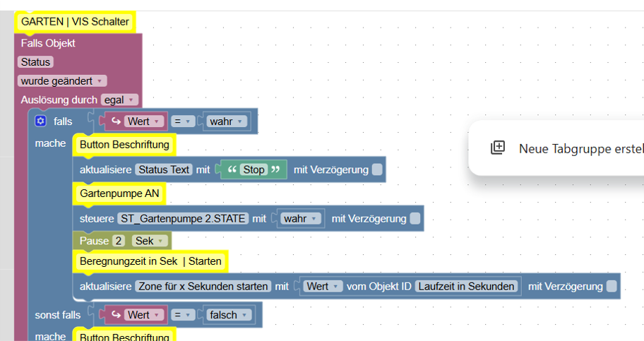

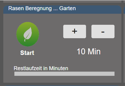

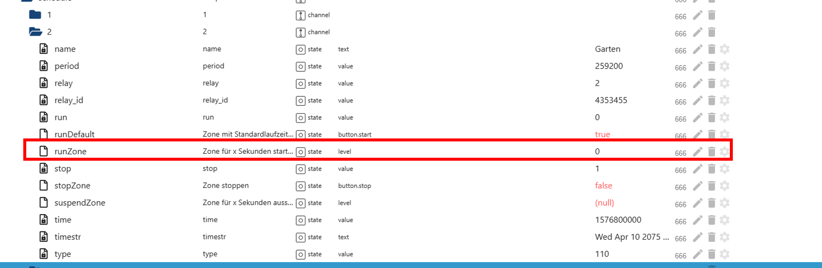

                          1 Ich habe in der VIS einen Button (Schalter) der einen DP "0_userdata_ ..." auf true setzt.
                          2 In dem DP beim Hydraweise Adapter wird dann die Zeit in Sekunden gesetzt.
                          3 Das ganze soll mit einem Blockly gestartet werden.
                          Ja, die Pumpe springt an.
                          In die Falle der 5 Minuten bin ich nicht geraten.
                          Nur leider bleiben die Regner im Boden.
                          Ich brauche mal eure Hilfe.

                            @iobrokermike Lass doch mal bei den ersten Gehversuchen eventuelle Fehlerquellen wie Vis und Blockly weg und bediene zunächst mal probeweise die entsprechenden Datenpunkte im Objektbaum von Hand,

                              @hsteinme
                              Vielen Dank für dein Hinweis.
                              Dann geht es wie es soll.
                              Wo ist da denn mein Fehler?
                              Klar, der eine sitzt vorm Bildschirm :blush: und was mach im Blockly falsch?
                              Denn die Sekunden werden gesetzt.
                              Mfg
