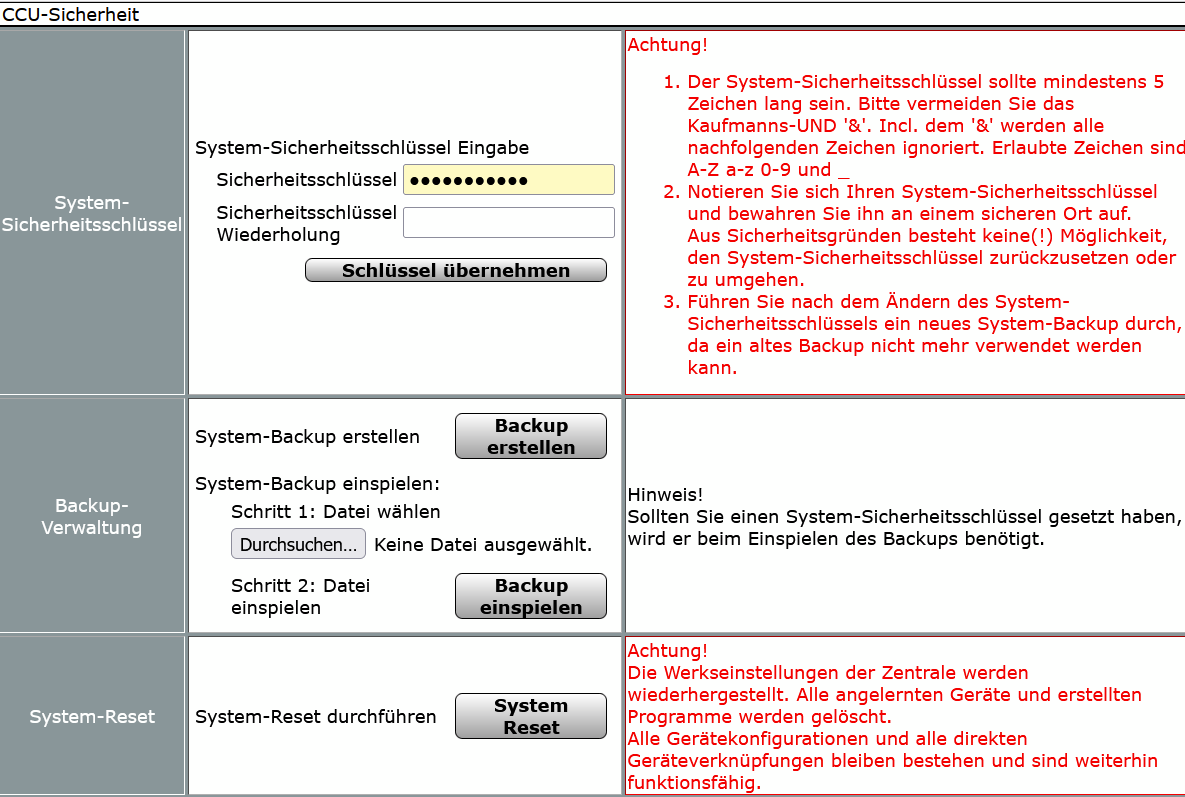

    Eigentlich nur dies:
    Ich spiele mal mein snapshot ein und gucke was passiert. Dann kann ich deine Einstellungen ja nochma der Reihe nach versuchen Und dann brauche ich ne Dusche LOL
    Danke!

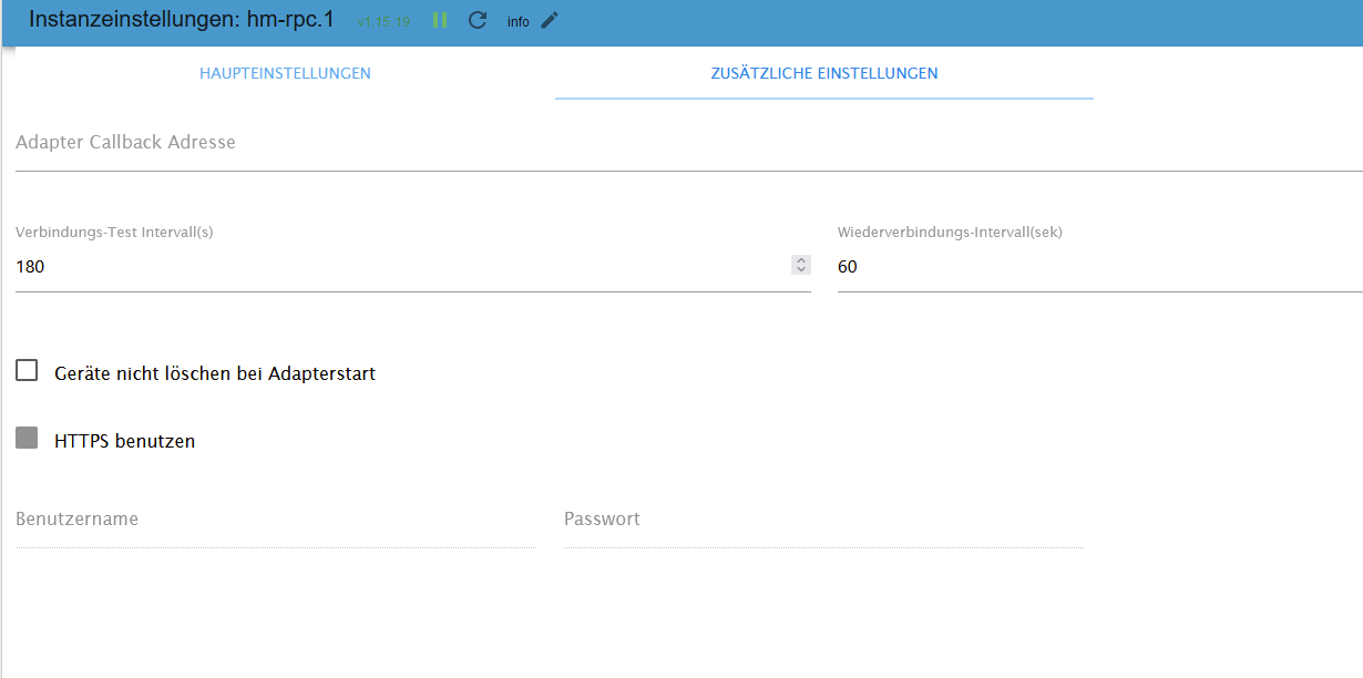

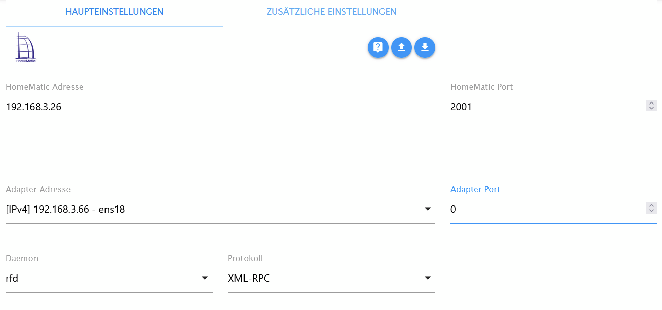

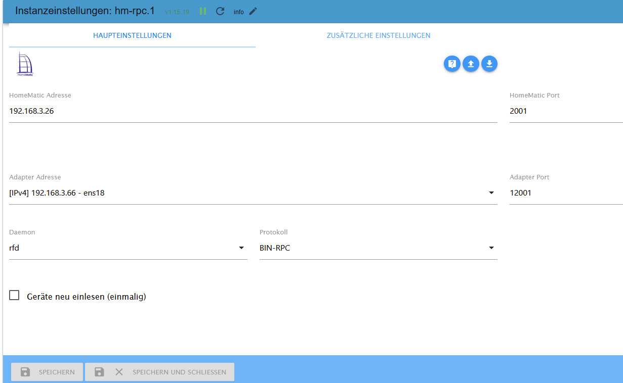

      Also, ich hatte die letzten Wochen Cuxd deaktiviert, was ich eben bei der Erstellung der Screenshots noch fix deinstalliert hatte. Vermutlich kamen daher die Fehlermeldungen? Denn die sind jetzt alle wieder weg, nach Einspielen des HM backups (inkl. Cuxd), sowie iobroker snapshots.
      Die Einstellungen beim hm-rpc.1 Adapter (Port 0 und XML-RPC habe ich nun wieder vorgenommen, ebenfalls SENTRY bei allen hm... Adaptern deaktiviert.
      Bisher sieht im Log alles wieder gut aus (und meine Körpertemperatur hat sich wieder etwas gesenkt lol).
      Nun beobachte ich mal, ob der eigentliche Fehler wieder auftaucht!
      Vielen Dank !!

        @xdelta sagte in Adapter restart wenn bestimmter Fehler im Log:
        @bahnuhr
        war damit was?
        bahnuhrB 1 Reply Last reply

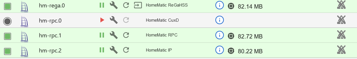

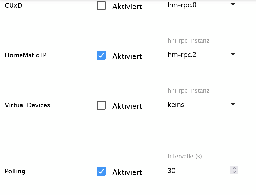

            @bahnuhr nee, nicht cuxd, sondern ein in iob konfiguriertes, aber nicht mehr existentes cuxd.
            ich hab da was im Hinterkopf mit neuer ccu, eingespieltem Backup und vergessener cuxd Installation

                Das hatte ich nur im Rahmen der Fehlersuche vor Wochen deaktiviert... dann die Programme gelöscht usw... Mein Ursprungsfehler bestand schon vorher. Die Deinstallation war nur eben böse - vermutlich weil die Geräte der Cuxd "Fernbedienung" noch existierten..?!
                Jetzt stimmt mich das Sentry deaktivieren und der neue Port "0" hoffnungsvoll :)
                PS: jetzt hat dieser Thread zweifelsfrei nix mit JS zu tun. Kann ihn bitte jemand verschieben?

                      @bahnuhr sagte in Adapter restart wenn bestimmter Fehler im Log:
                      Sentry deaktivieren
                      damit hat dein fehler nix zu tun
                      die Fehlermeldung nicht, aber der Rest.
                      und die Fehlermeldung kann vom hm-rpc für cuxd kommen, der cuxd nicht gefunden hat, weil deaktiviert.

                        @homoran sagte in Adapter restart wenn bestimmter Fehler im Log:
                        ja, das gibt Sinn
