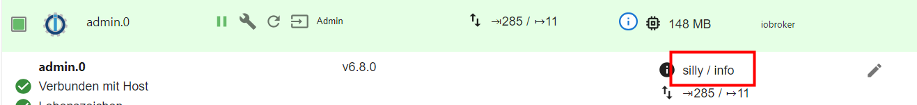

                      @bahnuhr sorry ich meinte controller auf dem der Admin Läuft auf silly
                        bahnuhrB Online
                        bahnuhrB Online
                        bahnuhr
                        @foxriver76 sagte in admin - update auf 6.8 - Fehler im log:
                        Das versteh ich jetzt nicht.
                        Der admin läuft doch auf dem master. und dort hab ich auf silly gestellt.
                        Was meinst du wo genau?

                          @bahnuhr Im tab hosts, da kannst du auch das level vom Host ändern, dann sollten alle Datenbank Operationen auftauchen
