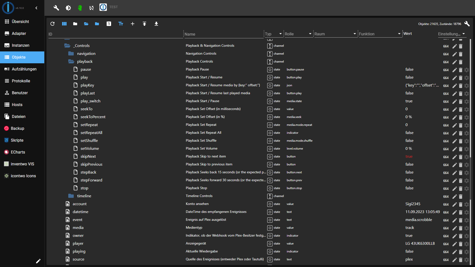

    @ticaki sagte in Test Adapter Plex v1.0.x:
    v.1.1.0
    ist auf dem Weg ins latest
    Ok,
    mal Plex auf LG TV getestet, keine Reaktion auf button controls und keine Daten xxxseek
    plex.0
    2023-09-11 13:02:59.147	warn	Error triggering playback action -skipNext- on player LG 43UK6300LLB-966gg2cnfsu7sc84e95hupho with ip:192.168.178.20.! See debug log for details.
    plex.0
    2023-09-11 13:02:59.135	info	Triggered action -skipNext- on player LG 43UK6300LLB-966gg2cnfsu7sc84e95hupho with ip:192.168.178.20.
    Edit:
    Android Handy ist alles Ok!

    @sigi234
    bitte mit debug

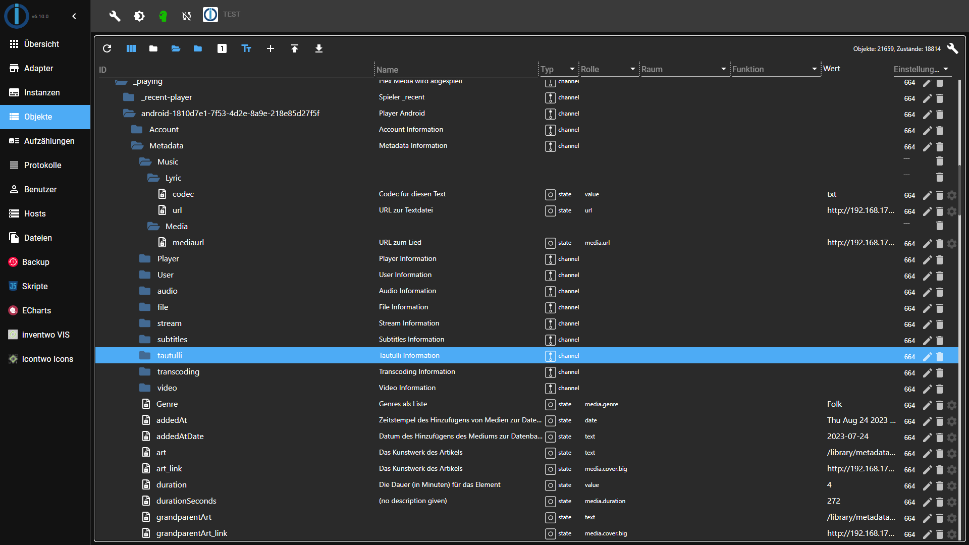

              @ticaki said in Test Adapter Plex v1.1.x:
              v.1.1.0
              Ich benenne den Topic um
              @SidM
              Dein Problem sollte mit der Version behebbar sein.
              plex.0._playing.mac-mini-home-3.x.Player.controllable
              plex.0._playing.ipad-x.Player.port
              müssen wie besprochen verändert werden, die restlichen Daten sind schon da.
              hab bei mir einfach die Abfrage "Retrieve players..." deaktiviert und den Fehler in 1 Minute gefunden :)
              Suppi! Die Controls funktionieren jetzt, ebenso viewOffset und viewOffsetSeconds👍 Vielen vielen Dank.
              Was mich aber verwundert: Es gibt jetzt 2 mal den Ordner Player.
              • plex.0._playing.ipad-xxxxx.Metadata.Player
              • plex.0._playing.ipad-xxxxx.Player
              ist das so beabsichtigt?
              Denn es gibt bei beiden den state:
              • plex.0._playing.ipad-xxxxx.Metadata.Player.state (dieser bleibt auf playing stehen)
              • plex.0._playing.ipad-xxxxx.Player.details.state (nur dieser funktioniert und zeigt richtig playing, paused, buffering)
              T 2 Antworten Letzte Antwort

                • S SidM
                  v.1.1.0
                  @SidM

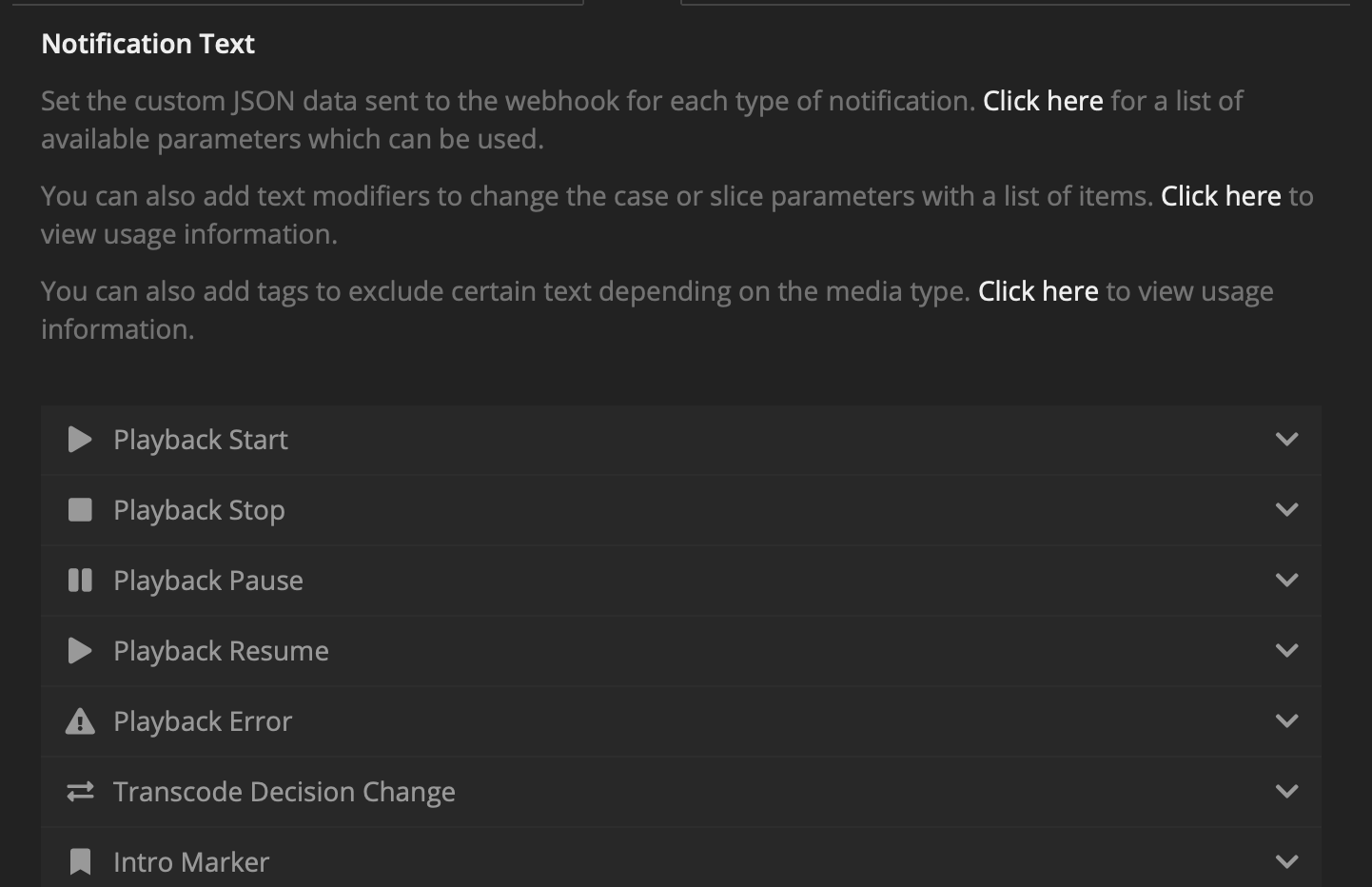

                  ticaki
                  #204

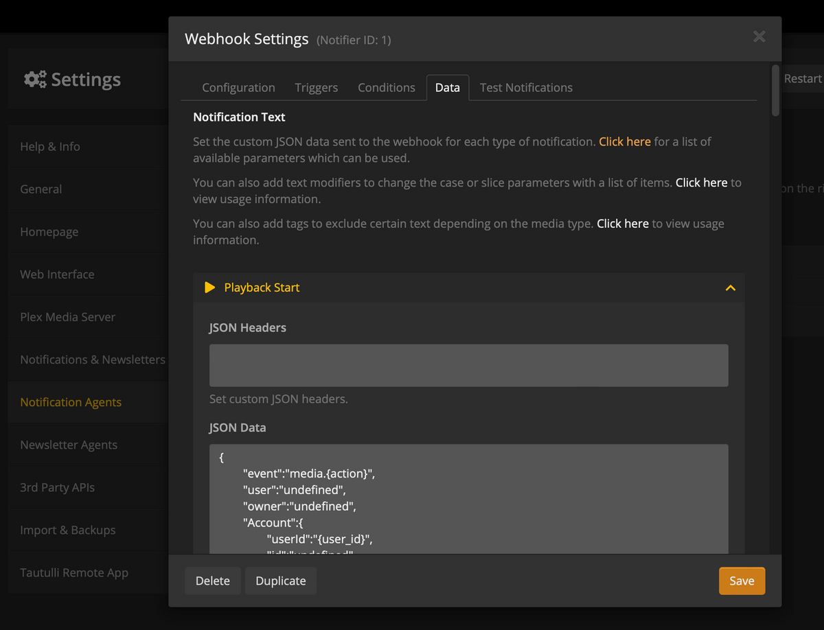

                  @sidm
                  Ausschnitt aus der Tautullikonfiguration
                         "Player":{
                  		"local":"{stream_local}",
                  		"localAddress":"{ip_address}",
                  		"publicAddress":"undefined",
                  		"title":"{player}",
                  		"uuid":"{machine_id}"
                  Ansonsten muß ich mit den States noch etwas aufräumen, da der aber jetzt "fertig" ist, kann ich auf Nutzerfeedbackbasis, da aufräumen.
                  Die States (abgesehen von den tautulli) sollte da aber nicht sein, da bin ich wohl irgendwo mit den Player durcheinander gekommen :)
                  Spenden

                      ticaki
                      #206
                      @sidm sagte in Test Adapter Plex v1.1.x:
                      Das Metadata.Player.state ist ein dump von "playing now" wird durch den Client ausgelöst, aber die Daten stammen vom Server. Da wird immer playing stehen. Wenn nicht playing ist, ist es nicht in playing now :)
                      Kann das aber raus nehmen da ich die Daten für die Lyric brauche hab ich sie auch gleich schreiben lassen.
                      plex.0._playing.ipad-xxxxx.Player.details kommen vom Player
                      plex.0._playing.ipad-xxxxx.Metadata kommen vom Server (abgesehen viewOffset)
                      EDIT:
                      Ich werde in Zukunft Metadata.Player.state löschen und die Bezeichnung von Metadata.Player ist Player Information vom Server (nicht live)
                      Spenden

                          @ticaki sagte in Test Adapter Plex v1.1.x:
                          Hast du mal probiert ob das per Link im Browser geht?
                          400 Bad Request
                          Hat der Fernseher ne Firewall?
                          Nein
                          Cover wird aber angezeigt via Browser:
                          http://192.168.178.20:32400/library/metadata/25163/art/1694049681?X-Plex-Token=xxxxxxxxxxxxxx
                          Edit:
                          Daten kommen ja alle rein, aber nicht raus. Der TV hat ja eine andere IP und ist via LAN verbunden.

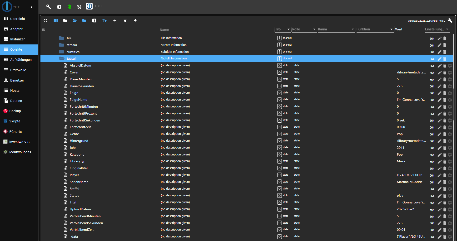

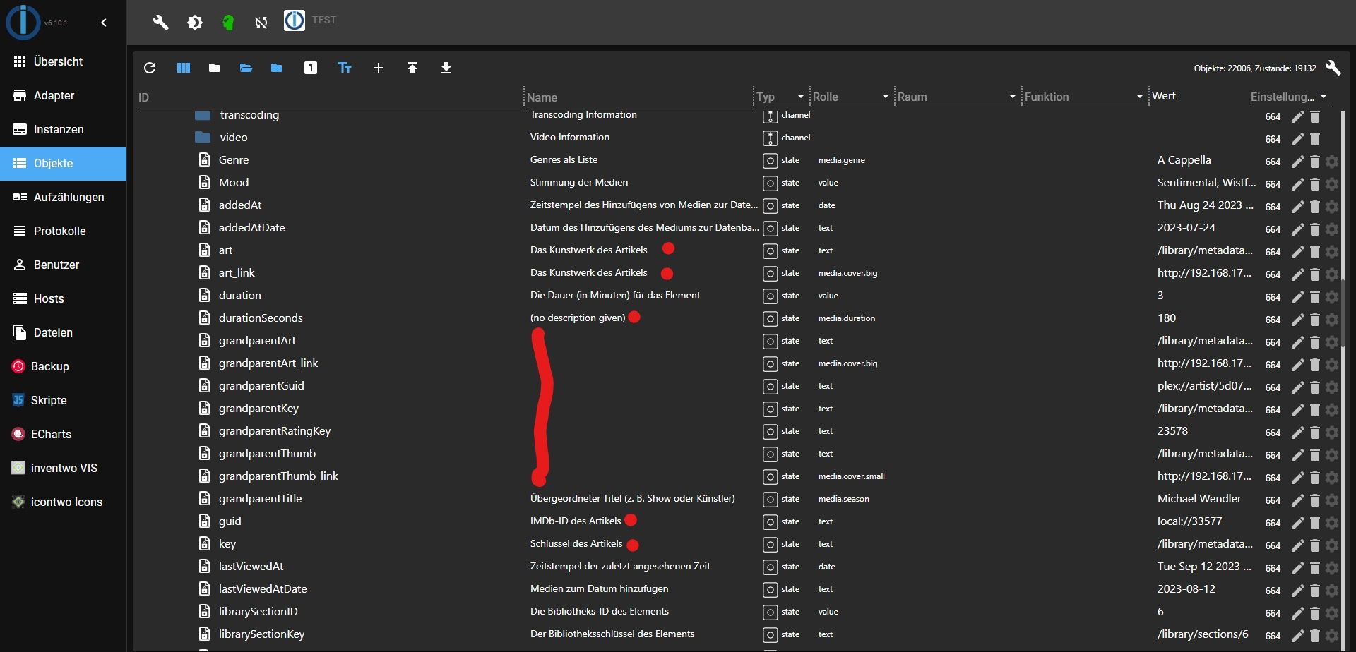

                            Übersetzung: Alle States sollte jetzt Übersetzungen in den üblichen Sprachen haben - fehlerhafte Übersetzungen bitte melden... oder dämliche
                            Kunstwerk? Artikel?
                            Edit2:
                            Immer Daten sichern!
                            T 1 Antwort Letzte Antwort

                              @sigi234
                              Ich weiß nicht wirklich was die grandpa Datenpunkte sind. ist das die Show bei einer Serie?
                              Spenden
                              • T ticaki
                                @sigi234
                                sigi234S Online
                                sigi234S Online
                                sigi234
                                #211
                                @sigi234
                                Keine Ahnung, hat was mit Serie zu tun.

                                  ticaki
                                  #212
                                  @sigi234
                                  Hast du einen Begriff für Musik, Film, Photo - des Multimediainhalts? Inhalts? Werks? Kunstwerks? Ich kann mich nicht entscheiden. Elements... Ich favorisiere Elements oder Multimediainhalts. Hab mich für Multimediainhalt entschieden ok?

                                    @sigi234
                                    Noch was, wenn du einen Datenpunkt hast der (no description) heißt ist der nicht definiert, da muß ich wissen was drin steht - der wird immer mit {'name': '(no description given)', 'role': 'state', 'type': 'string'} erzeugt.
                                    Spenden

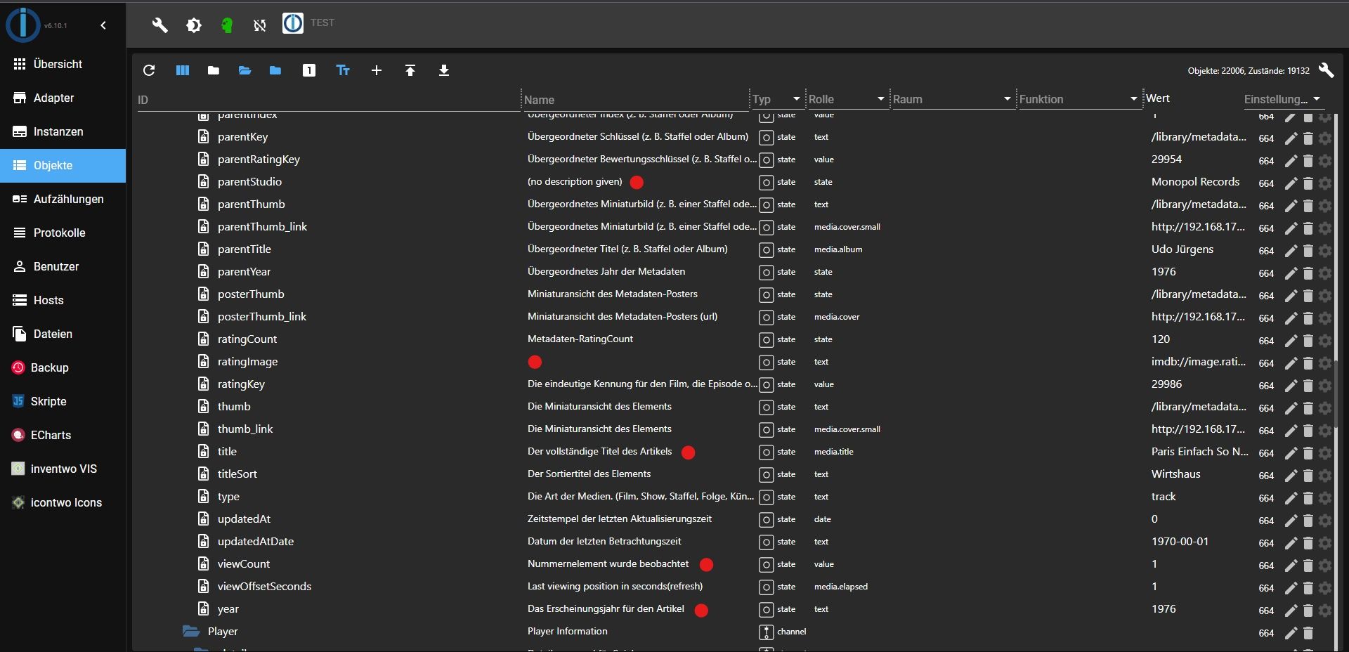

                                      • T ticaki
                                        @sigi234
                                        sigi234S Online
                                        sigi234S Online
                                        sigi234
                                        #215
                                        WO? Im RAW
