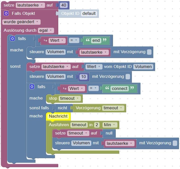

      Mit eleganten Skripten tu ich mich immer noch schwer.
      Das nachstehende Blockly funktioniert zwar grundsätzlich, aber vielleicht kann mir noch jemand einen Tipp geben.
      Werden die Timeouts benötigt? Wenn ja warum?
      Und dann hätte ich eigentlich auch gerne die Lautstärke gespeichert und nach einem Telefonat wieder auf diesen alten Wert erhöht. Scheitert aber im Moment daran, dass der entsprechende State im alexa2-Adapter nicht synchronisiert bzw. aktualisiert wird.
      On call states sind drei: ring connect end
      • paul53
        paul53 @Thomas Braun last edited by paul53
        @thomas-braun sagte: gerne die Lautstärke gespeichert
        Das passiert an der falschen Stelle: Sie muss gespeichert werden, bevor sie verändert wird - nicht auch bei Gesprächsende.
        @thomas-braun sagte in Skript/Blockly verbessern:
        Das obere Timeout verhindert eine Wiederholung bei mehrmaligem Klingeln und ist sicherlich sinnvoll. "timeout2" macht wohl keinen Sinn, zumal unten die falschen Timer-Variablen behandelt werden.
        Vorschlag:
        Bedeutet es, dass "ring" nur einmal kommt und dann stehen bleibt bis abgenommen wird? In dem Fall kann die Sperre "falls nicht Verzögerung timeout" entfallen.
        Die Logausgabe bei "connect" lautet: "Ausgehendes Telefongespräch startet...". Wie verhält es sich bei Annahme eines eingehenden Telefonats?

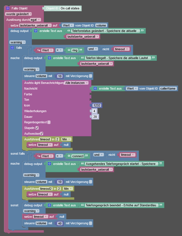

            • Thomas Braun
              Thomas Braun Most Active @paul53 last edited by Thomas Braun
              Kommt "end", wenn der Anrufer auflegt?
              Ja.
              [Edit:]
              Da fällt mir ein, dass die Lautstärke dann nicht wiederhergestellt wird....
              Schaut jetzt so aus:
              paul53 Quarkmax 2 Replies Last reply Reply Quote 0
              • paul53
                @thomas-braun sagte: Schaut jetzt so aus:
                Der Timeout muss bei Gesprächsannahme gestoppt werden, da es sonst während des Telefonats laut wird.

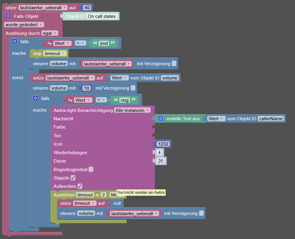

                • Quarkmax
                  Quarkmax @Thomas Braun last edited by Quarkmax
                  @thomas-braun
                  und für die Anrufer, welche nicht im Telefonbuch stehen, habe ich so gelöst
                  Ich trigger nur auf RingRing. Das Timeout braucht der Adapter, weil zwischen RingRing und Aktualisierung der Caller-DP 500ms vegehen.

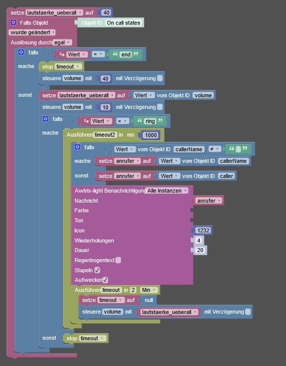

                  • Thomas Braun
                    @paul53 sagte in Skript/Blockly verbessern:
                    Dann muss ich zum testen jetzt mal länger telefonieren. Ich ruf meine Mum an... 📞

                      • Thomas Braun
                        Thomas Braun Most Active @Thomas Braun last edited by
                        So schaut es jetzt aus.
                        Bei "end" schreibe ich doch wieder den fixen Wert '40', die Speicherung des Wertes funktioniert nicht, weil im Datenpunkt von alexa2 etwas anderes als die tatsächliche Lautstärke stehen kann. Im Moment dudelt hier alles mit 40, die Alexa meint sie stünde auf '10'. Warum auch immer, wird wohl nicht korrekt synchronisiert.
                        DJMarc75 1 Reply Last reply Reply Quote 0

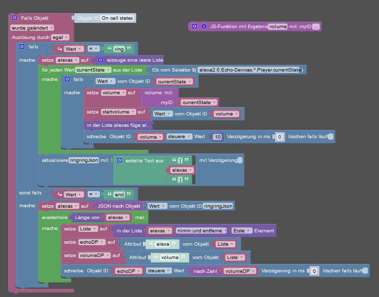

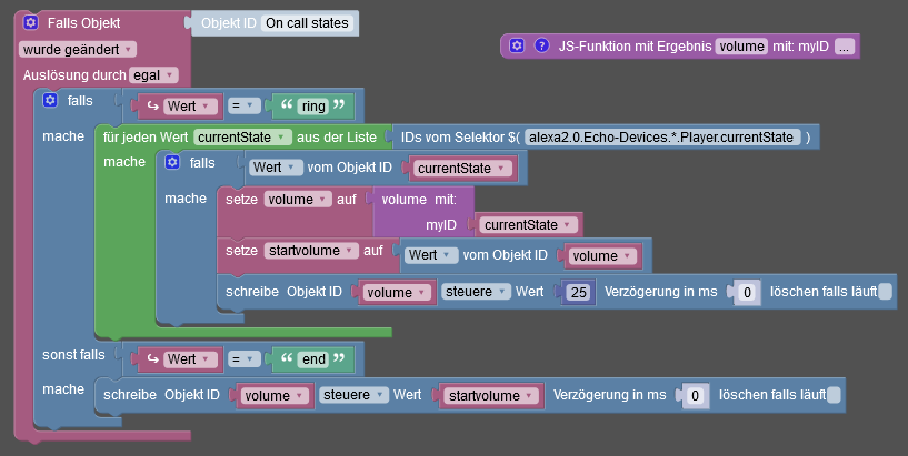

                                  • DJMarc75
                                    DJMarc75 @Thomas Braun last edited by DJMarc75
                                    @thomas-braun hab das mit der Lautstärke jetzt mal so zusammengebaut:
                                    Trigger ist der Wert ring.
                                    In der Schleife werden alle Echos auf deren "currentState" abgefragt.
                                    Wird ein true gefunden dann liest die Funktion den zugehörigen VolumeDP aus und der aktuelle Wert wird in die Variable startvolume geschrieben.
                                    Bei end wird dann der DP volume aus der Variable volume mit dem Wert startvolume gesetzt.
                                    Funktioniert aber erstmal nur wenn auf EINEM Echo was läuft.
                                    Falls mehrere gleichzeitig aktiv sind muss ich mir noch was ausdenken.
                                    Hier das Blockly

                                    • DJMarc75
                                      @thomas-braun
                                      sodele... Laustärke Skript v2.0 😉
                                      sorry wg der Auflösung... dehalb hier der Code:

                                       <block type="on_ext" id="k=luF#idQtOl_@M6flnn" x="-362" y="-137">
                                         <value name="OID0">
                                           <shadow type="field_oid" id=",1InwyuX,mX(pM%f=7[4">
                                             <field name="oid">tr-064.0.callmonitor.toPauseState</field>
                                           </shadow>
                                         </value>
                                         <statement name="STATEMENT">
                                           <block type="controls_if" id="a#peb##pl^rskkX5sF2j">
                                             <value name="IF0">
                                               <block type="logic_compare" id="^(KTRn:2s;0bVLV9c9pM">
                                                 <field name="OP">EQ</field>
                                                 <value name="A">
                                                   <block type="on_source" id="7ueOMjbvGVq53bVnKg=1">
                                                   </block>
                                                 </value>
                                                 <value name="B">
                                                   <block type="text" id="lOXch{[^VuN9O!M#*Lp7">
                                                     <field name="TEXT">ring</field>
                                                   </block>
                                                 </value>
                                               </block>
                                             </value>
                                             <statement name="DO0">
                                               <block type="variables_set" id="u8ls7N|2kdrhw=LM}dYe">
                                                 <field name="VAR" id="]*kEFZ(e5z@72cb9Kp)@">alexas</field>
                                                 <value name="VALUE">
                                                   <block type="lists_create_with" id="Cml@$nj-]O8g=_3G-3Bm">
                                                     <mutation items="0"></mutation>
                                                   </block>
                                                 </value>
                                                 <next>
                                                   <block type="controls_forEach" id="+CD$_+})VP$2T2{VISfj">
                                                     <field name="VAR" id="7DB5dK0*1*QrjhrIj`D@">currentState</field>
                                                     <value name="LIST">
                                                       <block type="selector" id="VHHYFf3xuK..M[?2zJH)">
                                                         <field name="TEXT">alexa2.0.Echo-Devices.*.Player.currentState</field>
                                                       </block>
                                                     </value>
                                                     <statement name="DO">
                                                       <block type="controls_if" id="MXVR%kD*413661ao`Ct#">
                                                         <value name="IF0">
                                                           <block type="get_value_var" id="E,6hCU*eJrq:TKIhFB|w">
                                                             <value name="OID">
                                                               <shadow type="text">
                                                                 <field name="TEXT"></field>
                                                               </shadow>
                                                               <block type="variables_get" id="|]ro_}|L^?(5c`v;PqxM">
                                                               </block>
                                                             </value>
                                                           </block>
                                                         </value>
                                                           <block type="variables_set" id="/bxLeW=!=(zIAU[[DWFD">
                                                             <field name="VAR" id="=bB!0$flaPHx5xr,b}O2">volume</field>
                                                               <block type="procedures_callcustomreturn" id="eA|4{hk^}TL_Rgk[rG`!">
                                                                 <mutation name="volume">
                                                                   <arg name="myID"></arg>
                                                                 </mutation>
                                                                 <value name="ARG0">
                                                                   <block type="variables_get" id=")VZv-OfyN3-xZ)`oY5N1">
                                                                   </block>
                                                                 </value>
                                                               </block>
                                                             </value>
                                                             <next>
                                                               <block type="variables_set" id="ofWMjx5t9[ql4^doe2EI">
                                                                 <field name="VAR" id="PLIj`{XSzaq%S^b|u|9C">startvolume</field>
                                                                   <block type="get_value_var" id="D:]y!pZ=29yPC+}Ijo;{">
                                                                     <value name="OID">
                                                                       </shadow>
                                                                       <block type="variables_get" id="i$Z*+dPA=,=Yd:)2LC[+">
                                                                       </block>
                                                                     </value>
                                                                   </block>
                                                                 </value>
                                                                 <next>
                                                                   <block type="lists_setIndex" id="hAg1{doON,wAa#HfXJaO">
                                                                     <mutation at="false"></mutation>
                                                                     <field name="MODE">INSERT</field>
                                                                     <field name="WHERE">FIRST</field>
                                                                     <value name="LIST">
                                                                       <block type="variables_get" id="VUH}v$`#wE*rFa?W+]EC">
                                                                       </block>
                                                                     </value>
                                                                     <value name="TO">
                                                                       <block type="text_join" id="t1P@D?Lp8J8|]vg/j0Ot">
                                                                         <mutation items="5"></mutation>
                                                                         <value name="ADD0">
                                                                           <block type="text" id=":Y^Z*#FUchfwz@|*rkeR">
                                                                             <field name="TEXT">{"alexa":"</field>
                                                                           </block>
                                                                         </value>
                                                                         <value name="ADD1">
                                                                           <block type="variables_get" id="Yu-./7s[y=Y,PEg#:n~A">
                                                                           </block>
                                                                         </value>
                                                                         <value name="ADD2">
                                                                           <block type="text" id="RSJh~5$HV+aXl4;TlKt,">
                                                                             <field name="TEXT">","volume":"</field>
                                                                           </block>
                                                                         </value>
                                                                         <value name="ADD3">
                                                                           <block type="variables_get" id="Qh!c}$^AuO#2t/uDq9Z/">
                                                                           </block>
                                                                         </value>
                                                                         <value name="ADD4">
                                                                           <block type="text" id="qGg=(P1`#=G}qqXB:]UT">
                                                                             <field name="TEXT">"}</field>
                                                                           </block>
                                                                         </value>
                                                                       </block>
                                                                     </value>
                                                                     <next>
                                                                       <block type="control_ex" id="4l(|#j[4L$$sWHR9SUUi" inline="true">
                                                                         <field name="TYPE">false</field>
                                                                         <value name="OID">
                                                                           <shadow type="field_oid" id="L5Y?{gdAy`+Eu2aDz;4u">
                                                                             <field name="oid">Object ID</field>
                                                                           </shadow>
                                                                           <block type="variables_get" id="J]hw[!oisa+Fl}{[(MPj">
                                                                           </block>
                                                                         </value>
                                                                           <shadow type="logic_boolean" id="D|S86z5K*TaX%j2f]f$,">
                                                                           </shadow>
                                                                           <block type="math_number" id="fScOfmZjI@aS.2QM#K[M">
                                                                             <field name="NUM">10</field>
                                                                           </block>
                                                                         </value>
                                                                         <value name="DELAY_MS">
                                                                           <shadow type="math_number" id="(#aa7Yf(M?qam54_0Ivw">
                                                                             <field name="NUM">0</field>
                                                                           </shadow>
                                                                         </value>
                                                                       </block>
                                                                     </next>
                                                                   </block>
                                                                 </next>
                                                               </block>
                                                             </next>
                                                           </block>
                                                         </statement>
                                                       </block>
                                                     </statement>
                                                     <next>
                                                       <block type="update" id="Uc=Y=]%-Noin21s=DFrd">
                                                         <field name="OID">0_userdata.0.Test.ringringJson</field>
                                                           <block type="text_join" id="SyAI)iprVj+}B4n698)`">
                                                             <value name="ADD0">
                                                               <block type="text" id="~(9$Z/6zBodzmyj*`Jt[">
                                                                 <field name="TEXT">[</field>
                                                               </block>
                                                             </value>
                                                             <value name="ADD1">
                                                               <block type="variables_get" id="}s*oA=Rm0Xzo9.PvfU+~">
                                                               </block>
                                                             </value>
                                                             <value name="ADD2">
                                                               <block type="text" id="-sdZGU8Qx:R1qo~(i!~J">
                                                                 <field name="TEXT">]</field>
                                                               </block>
                                                             </value>
                                                           </block>
                                                         </value>
                                                       </block>
                                                     </next>
                                                   </block>
                                                 </next>
                                               </block>
                                             </statement>
                                             <value name="IF1">
                                               <block type="logic_compare" id="~5KEhQiW#m9Xj{EcR]60">
                                                 <value name="A">
                                                   <block type="on_source" id="LWP5%Z}QkxU%/KDa,NFd">
                                                   </block>
                                                 </value>
                                                 <value name="B">
                                                   <block type="text" id="EV+}XQ^T/cFm3-,pb5VS">
                                                     <field name="TEXT">end</field>
                                                   </block>
                                                 </value>
                                               </block>
                                             </value>
                                             <statement name="DO1">
                                               <block type="variables_set" id="#H?SRSa1j8M.kLK#uwS*">
                                                   <block type="convert_json2object" id="zJUKSj`5tyR}x-#avWKu">
                                                       <block type="get_value" id="]7WRm.^LJKU58%Gcu#Hn">
                                                       </block>
                                                     </value>
                                                   </block>
                                                 </value>
                                                 <next>
                                                   <block type="controls_repeat_ext" id="]/seVO9]~;q=ETwSZKMe">
                                                     <value name="TIMES">
                                                       <shadow type="math_number" id="sVGhj0m?S$,Q97([`:Ku">
                                                       </shadow>
                                                       <block type="lists_length" id="?|hUt8t[0wT_%sB_XK:a">
                                                           <block type="variables_get" id="w)1ES|p@3UUdS]fvFn1{">
                                                           </block>
                                                         </value>
                                                       </block>
                                                     </value>
                                                       <block type="variables_set" id="Iz%nRBgAuBKbyY%`mlli">
                                                         <field name="VAR" id="f_q.[.fq?kf)rg~LImu*">Liste</field>
                                                           <block type="lists_getIndex" id="`%:y%ov]q8uM[(e,%^yU">
                                                             <mutation statement="false" at="false"></mutation>
                                                             <field name="MODE">GET_REMOVE</field>
                                                               <block type="variables_get" id="F.uQ:u/{Q(1urH*rrxl]">
                                                               </block>
                                                             </value>
                                                           </block>
                                                         </value>
                                                         <next>
                                                           <block type="variables_set" id="xQ)Zo%?X?y;Eai=V7$VN">
                                                             <field name="VAR" id="s1]}lXeH,G-qQsYDYd_D">echoDP</field>
                                                               <block type="get_attr" id="BrFLvvH4K6;|](~Ae!L,">
                                                                 <value name="PATH">
                                                                   <shadow type="text" id="b+^lWI%YGS/$4y[Vl8T!">
                                                                     <field name="TEXT">alexa</field>
                                                                   </shadow>
                                                                 </value>
                                                                 <value name="OBJECT">
                                                                   <block type="variables_get" id="@P=IDeURD)(lm76~`hcx">
                                                                   </block>
                                                                 </value>
                                                               </block>
                                                             </value>
                                                             <next>
                                                               <block type="variables_set" id="(l*pWmdD3NW_pYCRtLza">
                                                                 <field name="VAR" id=")fOlUEb))?kcB`=qR~S3">volumeDP</field>
                                                                   <block type="get_attr" id="R!zU=W1w-`o|[prr=o4#">
                                                                     <value name="PATH">
                                                                       <shadow type="text" id="e[K(Pi`GbSG$XOe5xP0U">
                                                                         <field name="TEXT">volume</field>
                                                                       </shadow>
                                                                     </value>
                                                                       <block type="variables_get" id="|5%*K]lEk@bZuWN[^MK=">
                                                                       </block>
                                                                     </value>
                                                                   </block>
                                                                 </value>
                                                                 <next>
                                                                   <block type="control_ex" id="^AfPZeVlkPYr#]y|v.Xm" inline="true">
                                                                     <value name="OID">
                                                                       <shadow type="field_oid">
                                                                       </shadow>
                                                                       <block type="variables_get" id="Ot-QwT#{oXIzu]v85N@B">
                                                                       </block>
                                                                     </value>
                                                                       <shadow type="logic_boolean" id="eoOP.k-!J,C9~ywgQE?m">
                                                                       </shadow>
                                                                       <block type="convert_tonumber" id="tigd%YVNad1$v`TglWCR">
                                                                           <block type="variables_get" id="l}/G6dx+3#[.HEP*LoY5">
                                                                           </block>
                                                                         </value>
                                                                       </block>
                                                                     </value>
                                                                       <shadow type="math_number" id=";1c.]PWG/{P]+b}M:YBd">
                                                                       </shadow>
                                                                     </value>
                                                                   </block>
                                                                 </next>
                                                               </block>
                                                             </next>
                                                           </block>
                                                         </next>
                                                       </block>
                                                     </statement>
                                                   </block>
                                                 </next>
                                               </block>
                                             </statement>
                                           </block>
                                         </statement>
                                       </block>
