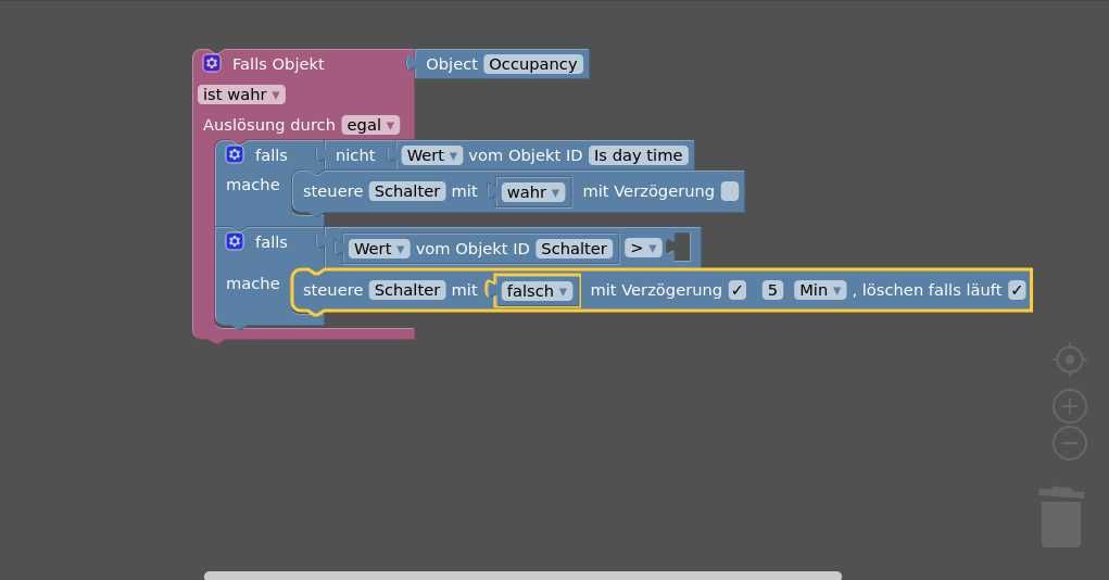

    • DJMarc75
      DJMarc75 @Homoran last edited by DJMarc75
      @homoran sagte in Problem mit der Astrofunktion:
      aber nicht bei "ist größer". das löst bei Aktualisierung nicht einen erneuten Trigger aus
      das kommt darauf an ob sich der DP nach einer gewissen Zeit auf FALSE setzt.
      Ist dies nicht der Fall dann muss man im Trigger "ist wahr" auswählen

        I DJMarc75 2 Replies Last reply Reply Quote 0
        • I
          infinity @Homoran last edited by
          @homoran Ist kein Präsenzmelder, reiner Bewegungsmelder.
          Ja nach einer gewissen Nachlaufzeit geht er auf false wenn keine Bewegung mehr da ist.
          Homoran DJMarc75 2 Replies Last reply Reply Quote 0

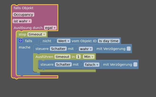

          • DJMarc75
            Deswegen auf Änderung und ggf. nach Rückschalten auf false noch ein Timeout
            nö, da bei "ist wahr" auf Aktualisierung des DPs reagiert wird.
            Meine ganzen Aqara BWM setzen den DP nach meiner vorgegebenen Zeit wieder auf False zurück.
            • Homoran
              Homoran Global Moderator Administrators @infinity last edited by Homoran
              @infinity sagte in Problem mit der Astrofunktion:
              und dann heisst es occupancy und nicht motion? Seltsam.
              und bleibt aber so lange auf true, so lange Bewegung da ist?
              DJMarc75 I 2 Replies Last reply Reply Quote 0
              • DJMarc75
                DJMarc75 @infinity last edited by DJMarc75
                Dann reicht es aus auf "ist wahr" oder "größer als letztes" im Trigger zu reagieren.

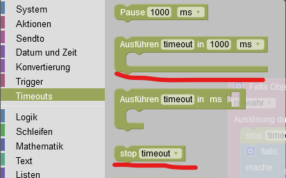

                        • I
                          infinity @DJMarc75 last edited by
                          @djmarc75 Nächstes Problem, ich finde dein stop timeout nicht?
                          Ich finde zwar stop aber dahinter steht nix und man kann auch nix eintragen/auswählen.
                          DJMarc75 1 Reply Last reply Reply Quote 0
                          • DJMarc75
                            na zuerst musst Du auch mal den TimeoutBlock in Dein Skript einfügen

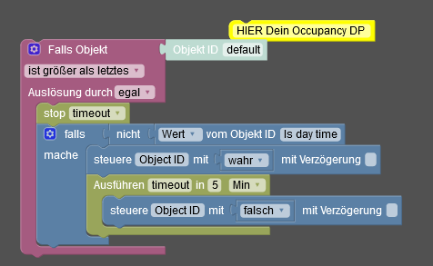

                            I 1 Reply Last reply Reply Quote 0

                                Ja, denn mir scheint Du bist da irgendwie auf einem "komischen" Beta oder sowas unterwegs - aber erstmal egal.
                                Zeig bitte Dein Blockly.

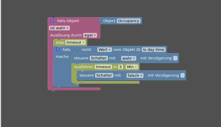

                                • I
                                  @djmarc75
                                  • DJMarc75
                                    @infinity na also... müsste doch genau so funktionieren 😉

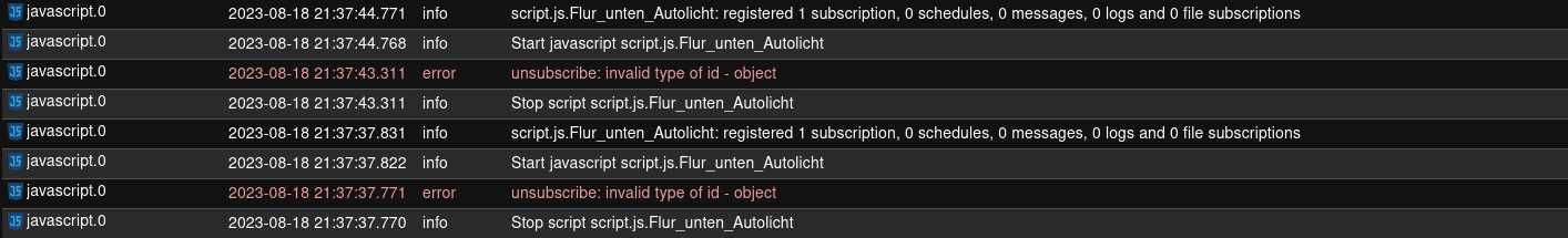

                                      • I
                                        @djmarc75 Also das Script hat nicht funktioniert, ich bekam eine Fehlermeldung:
                                        Die hab ich mir dann angesehen und einen anderen Baustein probiert, jetzt läuft das Script.
                                        Die Zeit habe ich für Testzwecke runter gesetzt.
                                        • Homoran
                                          das ist der selbe Baustein, nur dass man hier keine weiteren Object IDs als Trigger über das Zahnrad hinzufügen kann.
                                          dann lag das nicht am Baustein.
                                          die kann ich leider nicht entziffern, bitte als text in code-tags posten.

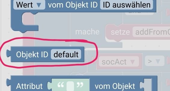

                                          • I
                                            @homoran Das Problem war sicher der blaue Objekt Baustein am roten Falls Objekt Baustein, das mochte das Skript wohl nicht.
