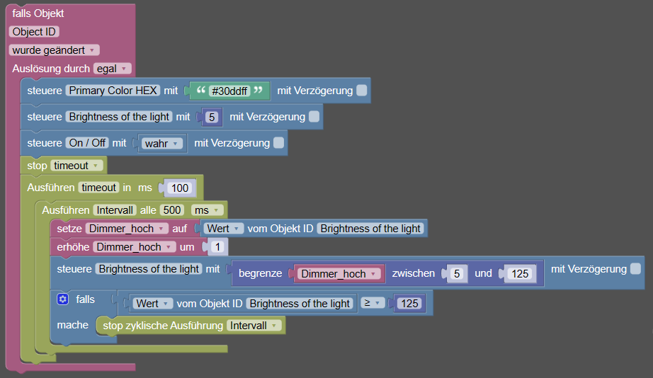

              Jan1 @tmischek last edited by
              @tmischek
              Das ist Teil meines Wecker und dimmt die LED im Bereich 5-125 langsam hoch und hört dann auf.
