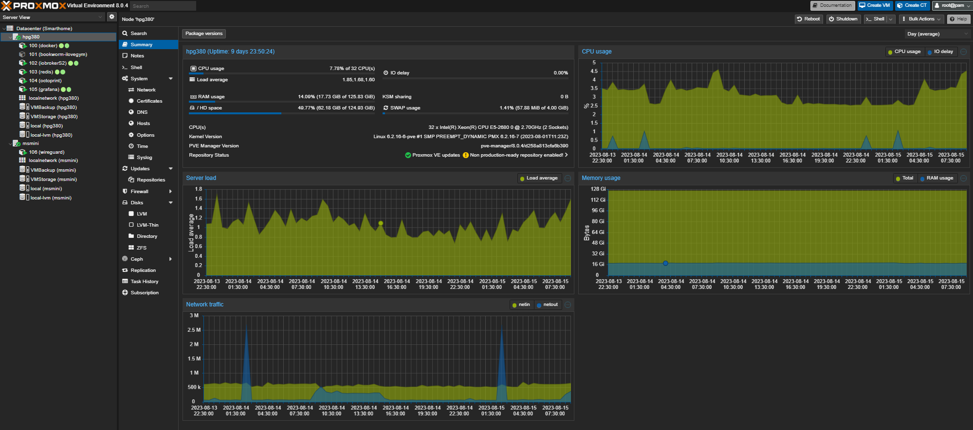

    vor langer langer Zeit hatten wir mal das Thema Redis und Benchmark.. bei mir laeuft Redis zur Zeit in einem LXC unter Proxmox.
    Das ganze ist auf einem HP DL380 G8 installiert:
    Redis Benchmark aus der Console ergibt:

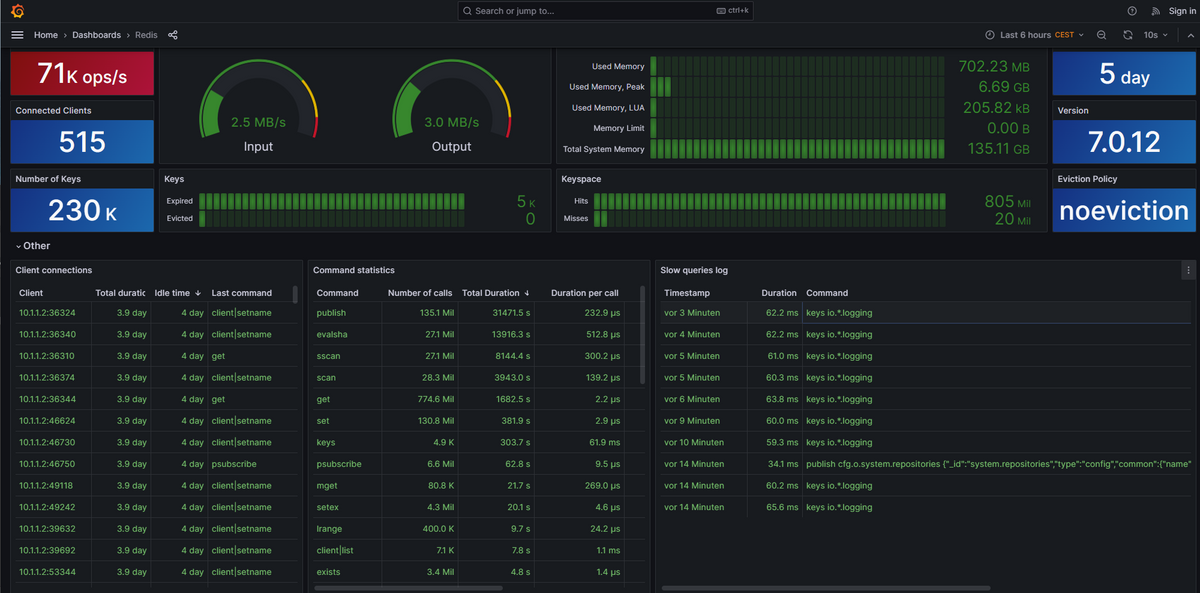

    Screenshot Redis-Last von Grafana während des Benchmarks:
    wie schaut das bei euch aus?
