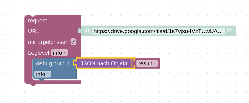

    Guten Morgen,
    ich verwende die App EHW+, um meine Gas-, Wasser- und Stromdaten zu erfassen.
    Die Daten synce ich per json Datei auf mein googledrive.
    Nun möchte ich diese Daten mit blockly gerne auswerten und in Datenpunkte schreiben.

    Das blockly zum Einlesen:
    Ergebnis:
    11:47:44.255	info	javascript.0 (6707) Stop script script.js.common.energie
    11:48:13.879	info	javascript.0 (15474) Stop script script.js.common.energie
    11:48:13.978	info	javascript.0 (15474) Start javascript script.js.common.energie
    11:48:14.003	info	javascript.0 (15474) script.js.common.energie: request: https://drive.google.com/file/d/1s7vjxu-IVzTUwUAa_UaYh-b8xzxxxxxxxxxxxxxxxxxxx
    11:48:14.004	info	javascript.0 (15474) script.js.common.energie: registered 0 subscriptions, 0 schedules, 0 messages, 0 logs and 0 file subscriptions
    11:48:15.476	info	javascript.0 (15474) script.js.common.energie: {}
    Wo liegt der Fehler ?

      @pischleuder sagte: Wo liegt der Fehler ?
      Eine Datei kann man nicht per request() lesen.
      PischleuderP 1 Antwort Letzte Antwort
        PischleuderP Online
        PischleuderP Online
        Pischleuder
        ok, dann muss ich das per javascript lösen, korrekt ?
        • PischleuderP Pischleuder
          liv-in-skyL Offline
          liv-in-skyL Offline
          liv-in-sky
          @pischleuder
          evtl kannst du das machen - dann kannst du über eequest den inhalt des files holen
          https://www.bettercloud.com/monitor/the-academy/how-to-host-a-web-page-on-google-drive/
