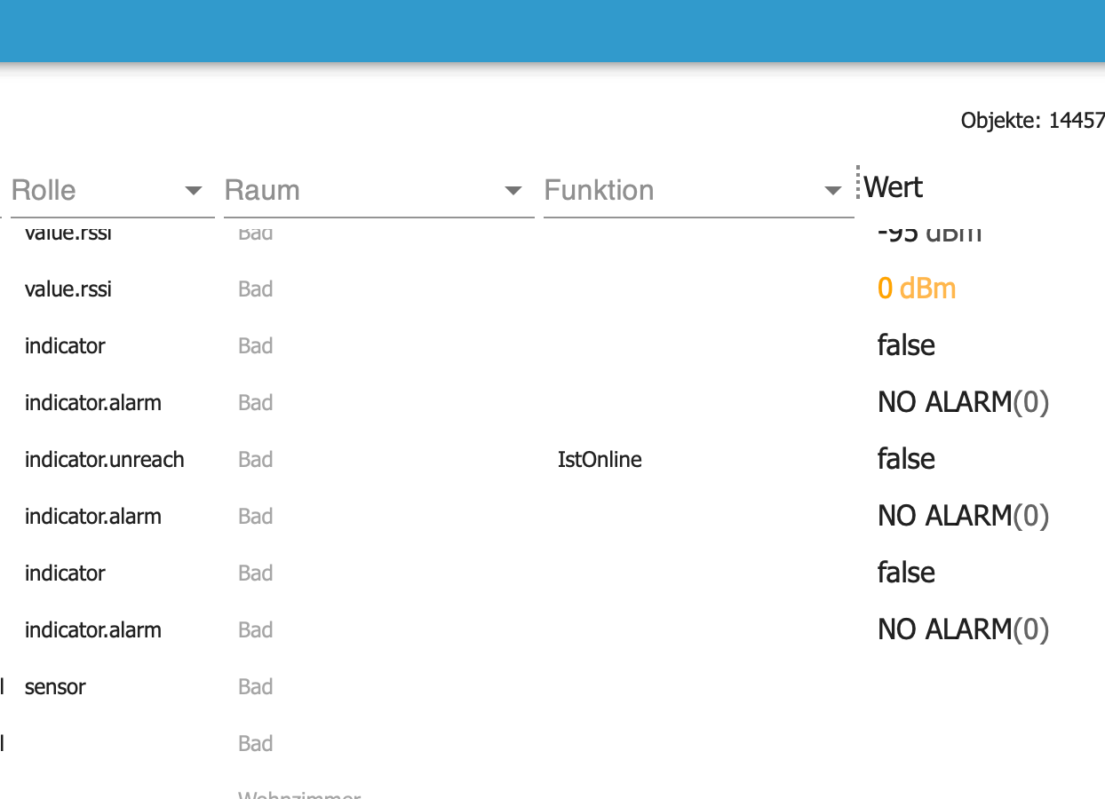

          ticaki
          @xdelta
          Ja, du hast auf any reagiert und das ist jede Änderung des Datenpunktes, auch wenn es nur der Zeitstempel ist.
          Dein Vorhaben sollte sich als einfacher herausstellen wenn du dich mit folgenden Begriffen vertraut machst
          selector, Aufzählungen, Funktionen
          Unter Aufzählungen eine Funktion hinzufügen die für Fenster offen steht. Dann die dortige id ohne enum.functions. dort eintragen wo ich online stehen habe und den DP in der Objektübersicht diese Funktion zu weisen.
          Nur ein Beispiel
          const devices = $('state(functions=online)')
          for (let d of devices) log(d)
          In deinem Fall wäre d dann das was in deinem Skript hmId ist
