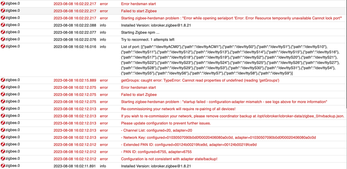

    Hallo
    ich hatte die Tage Stromausfall.
    Nun habe ich Probleme die Zigbee Adapter zum laufen zu bekommen.
    Das Modul wird auf den lxc weiter geleitet aber im Broker nicht gestartet...
    stehe da vor einem Rätsel.
    das System ist aktuell.
    iob fix habe ich getestet.. ohne erfolg..
    werde aus dem Protokoll leider nicht schlau..

      @michael_4358
      Da brauchts ein größeres Bild.
      iob diag
      (Langfassung)
      sagt dazu?

          DJMarc75D 2 Antworten Letzte Antwort

              @michael_4358 sagte in Zigbee keine Verbindung zur Hardware:
              Description: Ubuntu 20.04.5 LTS
              leider nicht aktuell

              ziemlich ausgelastet - ist das ein Dauerzustand oder nur eine Momentaufnahme ?
              Lehrling seit 1975 !!!
