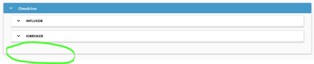

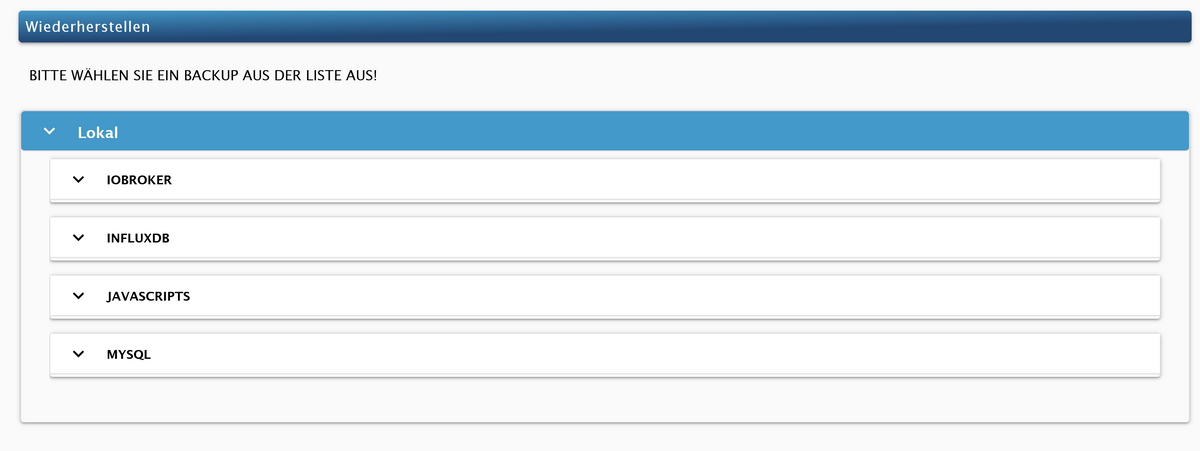

        Mir ist noch was aufgefallen. Am lokalen Speicherort ist alles vorhanden und aktuell:
        Online fehlt, neben den aktuellen Dateien, auch die Sicherung von Javascript (Mysql ist Altlast)!

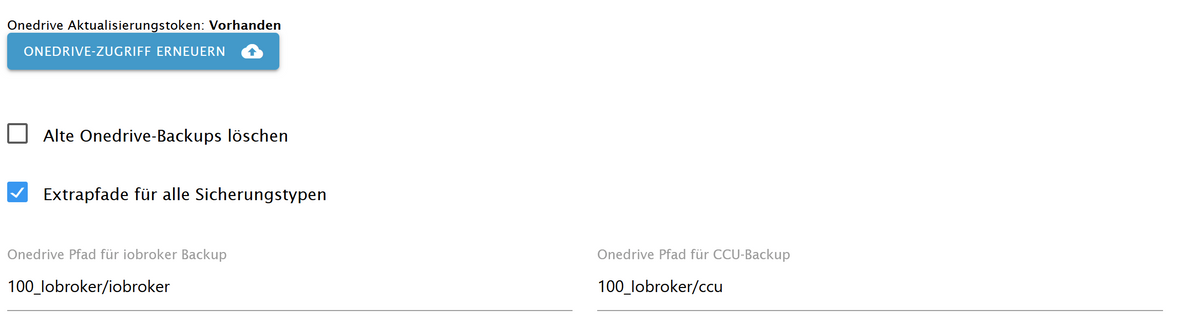

            Das ist im Adapter eingestellt:
            Der Pfad ist in Onedrive: 100_Iobroker\iobroker
            Dort liegen NUR die Backup-Dateien. Es existieren keine weiteren Unterordner oder ähnliches. Ich habe eben noch gesehen, dass ich angegeben habe nur die letzten 100 Backups zu behalten:

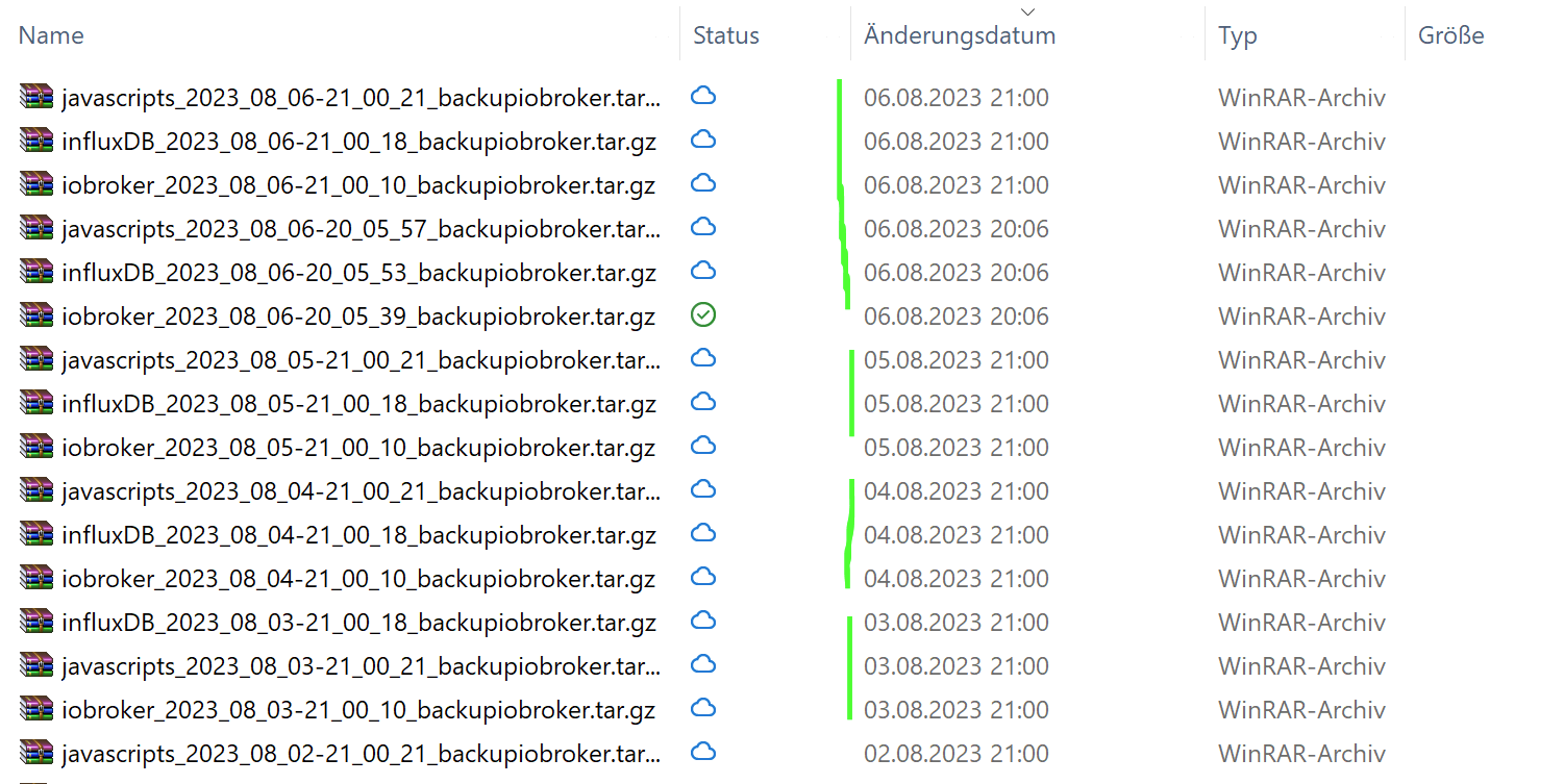

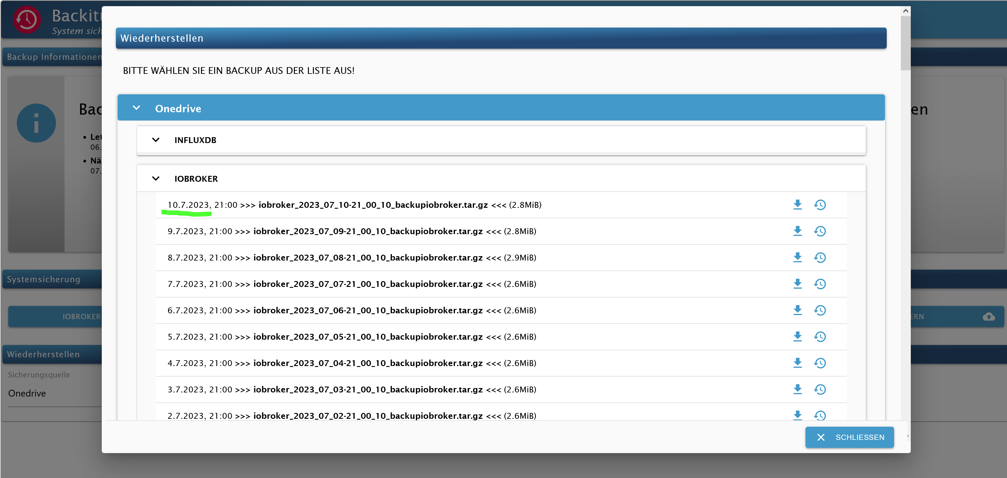

            In Onedrive liegen aber 138 Dateien (bezogen auf IoBroker). Ich habe jetz die 40 ältesten Dateien vom IoBroker gelöscht und "plötzlich" sind die aktuellen Backups da und auch die fehlenden Backups von Javascript.
            Leider weiß ich nicht, wo ich deine gewünschten Daten herbekommen soll. Weil ich ja kein Restore machen kann, da die Daten nicht angezeigt wurden (bislang).
            Auf dem neuen Rechner konnte ich das Backup jetzt auch sehen und scheinbar ein funktionierendes Restore machen.
            HomoranH simatecS 3 Antworten Letzte Antwort

              @nas007 sagte in Backitup: Aktuelle Backups werden nicht angezeigt:
              manuelle Backups werden nicht gelöscht

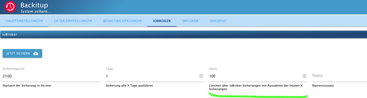

                @nas007 Wahrscheinlich hat die OneDrive API mit so eine Menge an Backups Probleme ...
                Wie sprechen ja hier am Ende nicht von 100 Datensätzen sondern bei deinen Backup-Optionen von 400
                Muss mal schauen, ob man da was machen kann.
                Nimm mal die Anzahl auf 60 runter
                Den Debuglog kannst du ganz einfach machen ... Rufe aus der Onedrive die Liste mit Backups ab, gehe zurück in Logs und schaue, was drin steht
                  @simatec
                  Deine Backups in Onedrive werden laut deinen Einstellungen nie gelöscht. Setze bitte den Hacken bei "Alte Onedrive-Backups löschen"
                    @simatec
                    N Offline
                    N Offline
                    Nas007
                    @simatec
                    Oh, ich dachte, der Reiter bedeutet, dass alte Backups bereinigt werden (also vor dem ersten Backup den Ordner einmal aufräumen). Ich habe es gesetzt und werde schauen ob es klappt.
                    Das Abrufen habe ich jetzt gemacht. Im "Protokoll" stand nichts drin nach dem Abruf:

                            @homoran Ahhh jetzt habe ich es gefunden.
                            Also wenn ich jetzt auf Abrufen gehen kommt nur:
                            backitup.0	2023-08-08 12:37:37.958	debug	Backup list be read ...
                            Dann wird mir alles richtig angezeigt (ich habe die Backups in Onedrive aber schon auf nur noch je 37 reduziert).
                            Eine Sache ist mir auch wieder aufgefallen:
                            • Ich habe in der Instanz "Backitup" unter dem Reiter "Iobroker" bei "Stück" ein Maximum von 30 eingestellt. Im Reiter "Onedrive" ist der Haken bei "Alte Onedrive backups löschen" gesetzt.
                            • Nach dem gestrigen automatischen Backup wurde das aber nicht umgesetzt. Es sind immer noch je 37 Backups vorhanden.
                            Hätte das nicht bei dem letzten automatischen Backup dann auf die 30 neusten reduziert werden müssen?
                              dann kommt auch bei debug kein Fehler 😁
                              nicht, wenn das manuelle Backups sind.

                                          "onedriveAccessJson": "M.C107_BL2.-CTZ6cIi16cb8ERkUBs7pNS*myVrf98JBFbl9R!NBET3MksS3zdWk*ggaJ4xyUgep71L9iCYC87Tp746ubv6OdlGySnEJJ0vY5sjZl7yIWUx7UbJlSRoMoRTQHs6azJZ8oPJsjBFrHN6dNzTBxfYdp3BbRe9X!mzpaY8AXw$",
                                          "onedriveDeleteOldBackup": true,
                                          "onedriveOwnDir": true,
                                          "onedriveMinimalDir": "100_Iobroker/iobroker",
                                          "onedriveCcuDir": "100_Iobroker/ccu",
                                          "onedriveDir": "backupDir",
                                        simatecS Offline
                                        simatecS Offline
                                        simatec
                                        Config sieht soweit gut aus... Hast du Fehler im automatischen Backup? Poste mal den Debuglog vom automatischen Backup.
                                        Wenn ein Fehler auftritt, wird aus Sicherheitsgründen nicht gelöscht.
