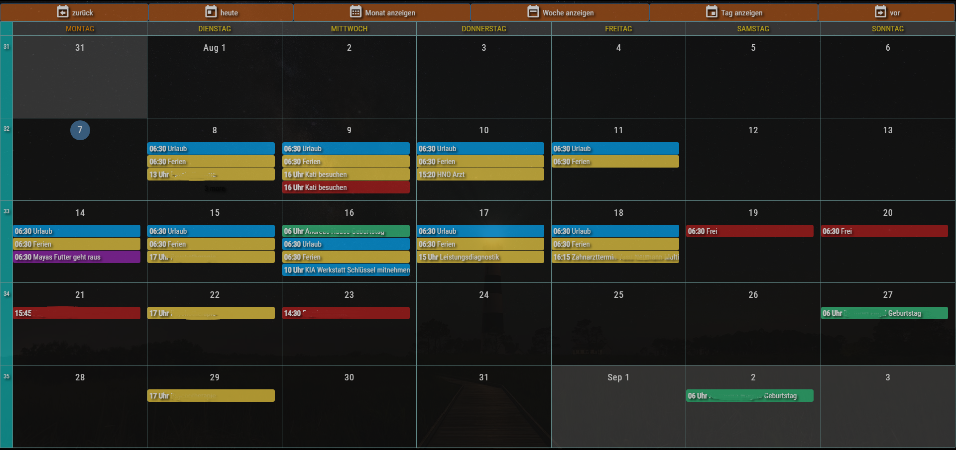

          @sourex wir nutzen den Google Kalender zum Eintragen der Stunden.
          Zur Auslesen de Daten nutze ich den iCal- Adapter und zur Darstellung den Kalnder vom MaterialDesign.
          Eine Anleitung findest du hier. Dort gibt es auch ein Beispielskript wir die Daten dann passend für das Widget konvertiert werden.
          Das Skript kannst du auch so modifizieren, dass jede Unterrichts-Stunde (z.B. Mathe, D, Eng, ...) jeweils in einer eigenen Farbe dargestellt werden.
          Leider kann ich dir im Moment kein aktuelles Besipiel zeigen, da bei uns noch Ferien sind und noch kein Stundenplan existiert.
          Aber hier ein Besspiel unseres Familienplaners.
          Und das passende Skript dazu:

            sourex
            wrote on last edited by
            @crunchip @sigi234
            das habe ich gesehen, das wird wohl von unserer Schule wohl nicht unterstützt glaube ich. Es ist eine Grundschule, da gibts das glaube ich noch nicht.
            @ro75
            cool. so sieht das ganze auch schon viel besser aus !
            da werde ich mal nach schauen. Danke !
